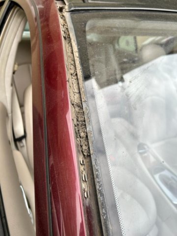

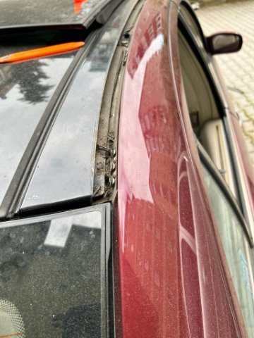

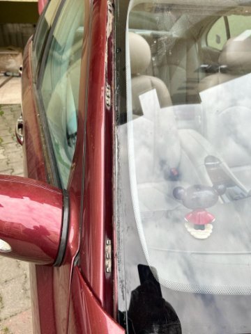

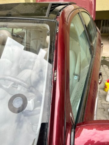

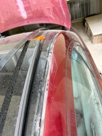

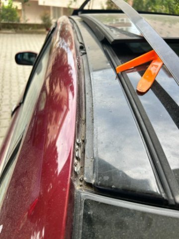

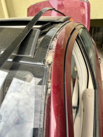

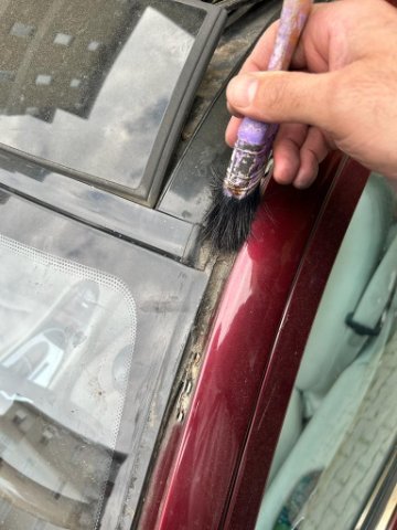

Önder Özcan 15 Mayıs 2023 Yazar Paylaş 15 Mayıs 2023 Dün pazar, oy kullandıktan sonra oluşan boş vakitte sunroofu temizleyip bakım yapayım dedim. Sunroffun kendisinde çok detaylı bir bakım yok, rayları yağlamak yetiyor (ya da bizim yapabileceğimiz daha ötesi yok). Yağlama işine girmeden önce @Mustafa Tüfekçi nin tecrübesinden faydalanarak, sağ ve sol tavan çıtalarını söküp altlarını temizlemeye karar verdim. Zira sunroof tahliyesi bu cıtaların altından, ön-arka cam kenarlarından oluyor. Çıtaları sökmek çok basit, aparat veya parmağınızı altına sokup yukarı doğru sertçe çekince geliyor, çektim geldi. Gördüklerim şaşırtıcıydı, bu pisliklerin arasından su nasıl akıp gidiyormuş hayret. Söktüm, temizledim, yağladım yerine taktım. Tekrar olsa tekrar yaparım. 17 1 Yorum bağlantısı

Önder Özcan 15 Mayıs 2023 Yazar Paylaş 15 Mayıs 2023 Çağlar Bayur yazdı: bu sökülen yerin sunruuf ile ilgisi nedir? İlgisi sadece suyun tahliye yolu olması. sunroofun sağından solundan giren su, bu kanaldan ön cama akıyor ve gidiyor. Tahliyeyi temizledik. Su tahliye olamazsa taşıp içeriyi batırmasın için. 1 Yorum bağlantısı

Çağlar Bayur 15 Mayıs 2023 Paylaş 15 Mayıs 2023 Önder Özcan yazdı: İlgisi sadece suyun tahliye yolu olması. sunroofun sağından solundan giren su, bu kanaldan ön cama akıyor ve gidiyor. Tahliyeyi temizledik. Su tahliye olamazsa taşıp içeriyi batırmasın için. sunrroof tahliyesi için ayrıca araç içinden boru yok yani? burası sunrrof yan kanalın üstünde kalıyor gibi ama? Yorum bağlantısı
Önder Özcan 15 Mayıs 2023 Yazar Paylaş 15 Mayıs 2023 Çağlar Bayur yazdı: sunrroof tahliyesi için ayrıca araç içinden boru yok yani? burası sunrrof yan kanalın üstünde kalıyor gibi ama? Havaya kalkan ön kısım var ya, rüzgarlık, onun altından akan buradan tahliye oluyor. Ben ayrıca tahliye hortumu görmedim. Tam fırçanın olduğu yerden alttan geliyor ön cam kenarından kanaldan gidiyor. Yorum bağlantısı
Köksal Yılmaz 15 Mayıs 2023 Paylaş 15 Mayıs 2023 Abi fırçanın metal yerine elektrik bandı sararsan sağa sola çarpınca çizmez. Kulağına da fısıldardım ama bilgi olarak bulunsun 3 Yorum bağlantısı
İlkay Başaran 15 Mayıs 2023 Paylaş 15 Mayıs 2023 Köksal Yılmaz yazdı: Abi fırçanın metal yerine elektrik bandı sararsan sağa sola çarpınca çizmez. Kulağına da fısıldardım ama bilgi olarak bulunsun Pembe oje ile rötuş 3 Yorum bağlantısı
Önder Özcan 15 Mayıs 2023 Yazar Paylaş 15 Mayıs 2023 İlkay Başaran yazdı: Pembe oje ile rötuş Ön ve arka tamponda ojeli rotüş var, KIRMIZI. Nokta nokta taş izlerinde. Kolay da çıkmıyor biliyor musun? Yorum bağlantısı
Mehmet Kazancıoğlu 15 Mayıs 2023 Paylaş 15 Mayıs 2023 Abi ellerine sağlık çok güzel olmuş. @Çağlar Bayur abimizin dediğini bir araştır istersen mercedeste de nasıldır bilmem ama biz fakirlerin hasbel kader sag da solda gördüğü sanruflarda (birtek sorentom da sanruf vardı) ayrıyetten içeriden A sutunundan aşağı kaputun altına boru oluyor onuda hava tutarak açmak gerekiyor ve aracın içine su basan kısım aslında o boru tıkanınca oluyor 1 Yorum bağlantısı

Önder Özcan 15 Mayıs 2023 Yazar Paylaş 15 Mayıs 2023 İlkay Başaran yazdı: Erken oturdun ama olsun. Uzamasın diye Mehmet Kazancıoğlu yazdı: Abi ellerine sağlık çok güzel olmuş. @Çağlar Bayur abimizin dediğini bir araştır istersen mercedeste de nasıldır bilmem ama biz fakirlerin hasbel kader sag da solda gördüğü sanruflarda (birtek sorentom da sanruf vardı) ayrıyetten içeriden A sutunundan aşağı kaputun altına boru oluyor onuda hava tutarak açmak gerekiyor ve aracın içine su basan kısım aslında o boru tıkanınca oluyor Mehmet, 15 gün önce Tüfekçi gitmişti sunroofçuya. Orda onun, benim sökmediğim tavan çıtalarını da sökmüşler. Benim söktüğümün yanındaki kısımlar da sükülüyormuş. Mustafa dedi o zaman, benimkini komple söktüler, ayrıca kanal- hortum yok, çıtanın altından gidiyor diye. Zaten ben de o söyleyince sökmeye karar verdim. Çok pislik birikiyormuş orda dedi, haklıymış. 1 Yorum bağlantısı
Erdem Doğan 15 Mayıs 2023 Paylaş 15 Mayıs 2023 Önder Özcan yazdı: Bu biriken kir zamanla pas yapiyor. Iceri su basmasi dert degilde, paslaninca problem ciddi. Eline saglik abi cok iyi bir hareket. Velhasil, tahliye sensörü haber vermedi mi burda isler yolunda degil diye 2 Yorum bağlantısı
