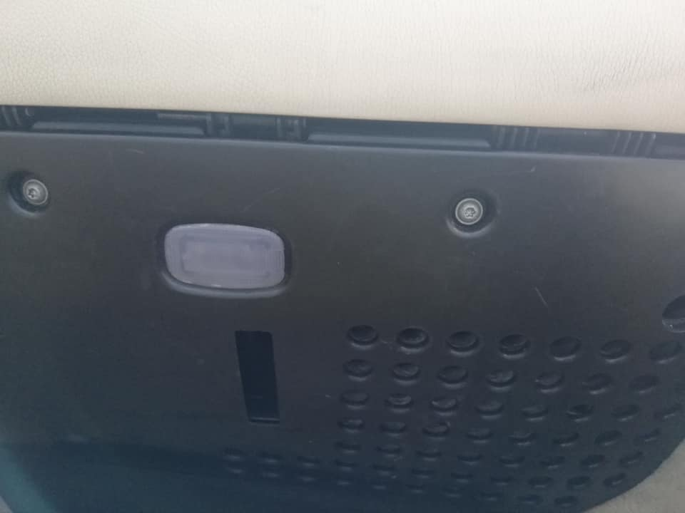

Merhabalar.
Sıcaklar başladı. Nicedir klimayı açınca havalandırma fanından ötme gelmeye başlamıştı. Sürekli ince bir ciyaklama bazen klimayı kapattıracak kadar bezdiriyordu. Pazar gününü değerlendirerek fan işini halletmek istedim.

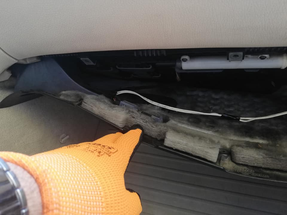

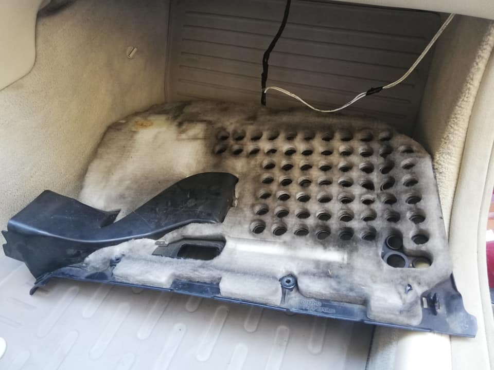

Torpidonun alt kısmı: Sökülecek sadece 2 vida var
Söktüm:

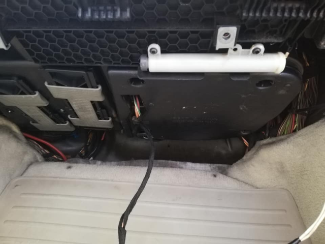

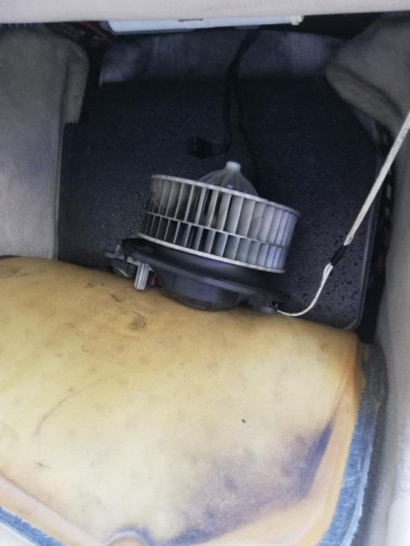

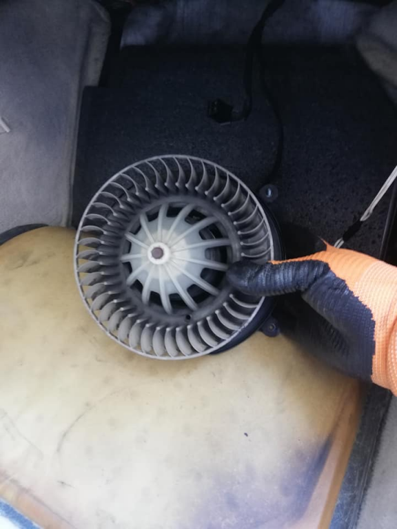

Fan bu kapağın arkasında. 4 vida da bundan sökülecek

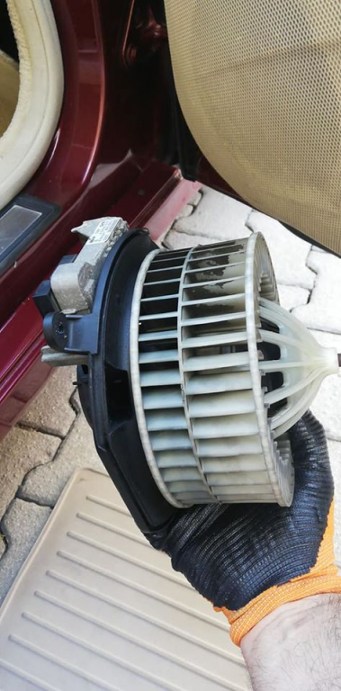

Kapaktan sonra fanı sökmek için de 4 adet vidayı aşmamız gerekti ve söktük
Toplamda sökülen takılan sadece 10 adet vida olmasına karşın bulundukları bölgenin zor ulaşılırlığı beni hayli zorladı. Solak olsam belki biraz daha kolay olabilirdi. Eğilip bükülmekten bayağı bi zorlandım.

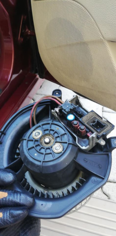

Balata spreyiyle temizlik, wd40 ile ilave temizlik ve motor yağı ile mili yağlamadan sonra montajı da yaptım ve sesten kurtuldum. Umarım kısa zamanda tekrarlamaz. 15 yıl sonra tekrarlamasında sakınca yok :)

Geçtiğimiz aylarda fanı sökmeden, (polen filtresini söküp üstten fana çok kolay ulaşılıyor) geçen seneden yarısı kalan klima köpüğü ile, sorun geçmeyince bol wd 40 ile (çok büyük hata, uzunca bir süre havalandırmadan wd40 kokusu geldi) gene geçmeyince balata spreyi ile, gene gene geçmeyince yeni bir tüp klıma temizleme SIVIsı ile temizlemeye çalıştım. Her seferinde sonuç hüsran oldu. Yani üstten müdahale ile çözüme ulaşılamıyor. En son bugünkü operasyon ile sanırım olay çözüldü. Zaman gösterecek :)
