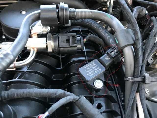

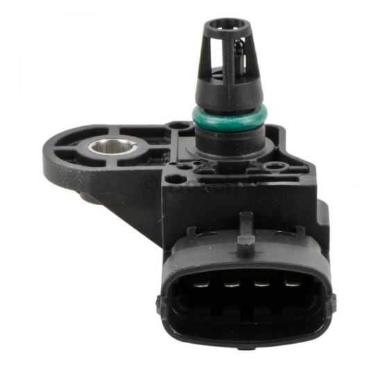

Map Sensörü'nün ana görevi manifolt içindeki vakum basıncını okumak ve bunu dijital bir veriye çevirerek ecu'ya göndermektir. Günümüz map sensörleri hem manifolt basıncını hem de hava sıcaklığını ölçmektedir.
Ecu bu verileri, ateşleme avansını ve yakıt miktarını ayarlamakta kullanır.
Map sensörü, kontak ilk açıldığında atmosfer basıncını okur. İlk kontak açıldığında okunan atmosfer basıncı, ecu'ya referans basınç olarak kaydedilir ve motor çalıştığında bu değer ile kıyaslanarak çalışma sağlanır. Kullanım sırasında rakım ve atmosfer basıncındaki değişiklikler motora tam gaz verildiği anlarda güncellenir.
Arızalanması durumunda; Rolanti bozukluğu, performans düşüşü ve yakıt tüketiminde artış görülür. Kirlenmesi de benzer durumlara yol açar.
Temizliğinde; Klasik balata spreyi veya yağsız bir kontakt sprey kullanılabilir.. Temizlik sırasında herhangi bir cisim temas ettirilmemeli, sadece 30 cm uzaktan spret sıkılarak temizlik yapılmalıdır.
Özellikle Turbo motorlar için çok önemli bir parçadır, turbo olmayan motorlarda olmayabilir. Lpg takılmış araçlarda orijinalde Map sensörü yoksa, sonradan takılır çünkü lpg sisteminde basınç bilgisi gereklidir.
