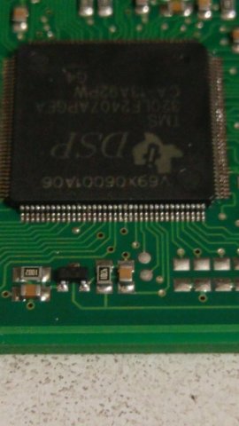

Ertan Çabuk 19 Aralık 2018 Paylaş 19 Aralık 2018 Evet tek tek yazdım numaraları, malum 6 silindir.Araçta her buji tepesinde bir bobin var ve sağlı sollu numaralandırılıyor. Yani aracın karşısına geçtiğinizde sağ taraf 1 3 ve 5. silindirler sol taraf ise 2 4 ve 6. silindirler. Nedir bu arıza; Bobin gitmiş demek. Ya bobin mefta ya kabloda problem var ya da PCM (power control module) arızası. Araç zaten bir silindir eksik çalışıyor ve motor arıza ışığı yakıyor. Arızanın ne olduğunu anlamak için ELM cihazı ile bağlanıp öğrenebilirsiniz ama yoksa, kontağı marş yapmadan 3 defa çevirip off konumuna getirdiğinizde arıza kodlarını sıralıyor göstergedeki bilgi ekranında. Aracın LPG deposu nu büyütmek için LPG servisine gittim. Adamlarla konuştum vs, aracı çalıştırıp hareket ettiğimde bir dk geçmeden önce tekleme, sonra uyarı ışığı ve sesi. Sürekli takılı olan OBD cihazından arızayı okudum hemen P0354 yani 4 numaralı bobin gitmiş. Cumartesi İdi, eve döndüm ve pazartesi ilk iş bobin siparişi vermek oldu ama pazar günü bu şekilde kullanmak gerekti acil bir durum nedeni ile. önce P0354 sonra tüm P ler...En son cihazda 7 kod okundu yazıyordu.bobin geldi çarşamba günü ama bu arada araç o şekilde kullanılmaya devam edildi, eğitim şart. okul servisimiz o bizim.Akşam bobini taktım çevir kontağı.... ı ıh olmadı.Serveti aradım. multimetre ile biryerleri ölçtürdü bana. orayı ölç, buraya değdir, buraya dürt vs. Anladık ki pcm ye gidiyor iş. Pcm yi söktüm içini açtım ve ateşlemeyi kontrol eden transistörlerden birisinin (Tahmin edeceğiniz gibi 4 numara) yandığını gördüm. ve direk servete postaladım. Sağolsun aradı taradı uğraştı transistörün kendisi yok zaten muadil arandı ama araç sivasta pcm gebze de olunca şans dedik taktık ama olmadı..Ofdroad camiasından tanıdığım arkadaşlar vasıtası ile bir beyinci buldum arabayı bıraktım deneme yanılma yolu ilr uygun bir transistör ve driver takarak sorunu halletti.Yazının anafikri :P0351...ile başlayan kodlar bobin arızasına işarettir.Derhal giderilmelidir.Çözüm, bobinde kabloda ve en son Pcm de aranmalıdır. 8 1 Yorum bağlantısı

Sani Gerşon 19 Aralık 2018 Paylaş 19 Aralık 2018 Amerikanlar bu entegre işini beceremiyor. Patronun arabasında da sağolsun Servet abi yardımcı olmuştu. Adam İsviçre Çakısı gibi ya 4 1 Yorum bağlantısı
Köksal Yılmaz 19 Aralık 2018 Paylaş 19 Aralık 2018 22 dakika önce, Sani Gerşon yazdı: Amerikanlar bu entegre işini beceremiyor. Patronun arabasında da sağolsun Servet abi yardımcı olmuştu. Adam İsviçre Çakısı gibi ya Böyle kartlara lehim yapmaktan göz doktorundan fırça yiyor sonra Güle güle kullan Wakkas abi 3 Yorum bağlantısı
Ertan Çabuk 19 Aralık 2018 Yazar Paylaş 19 Aralık 2018 Amerikanlar bu entegre işini beceremiyor. Patronun arabasında da sağolsun Servet abi yardımcı olmuştu. Adam İsviçre Çakısı gibi ya çakı konusunda da entegre konusunda da sana katılıyorum. bir kaç gün 5 silindirle gezsek nnnolur sankie... Böyle kartlara lehim yapmaktan göz doktorundan fırça yiyor sonra [emoji3] Güle güle kullan Wakkas abisıcak hava ile sökülüp takılıyormuş köksal. yoksa havyayı elime almıştım. [emoji1787][emoji1787] 3 Yorum bağlantısı

Doğan Arşiray 19 Aralık 2018 Paylaş 19 Aralık 2018 güzel bilgi. yeni pcm leri bu şekilde tamir etmek pek zorlu olurdu. Yorum bağlantısı
