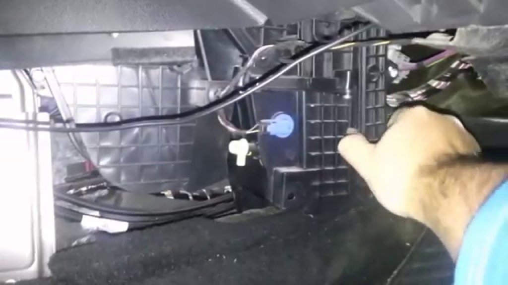

Fevzi Göktaş 25 Kasım 2017 Paylaş 25 Kasım 2017 Bir saat önce, Sani Gerşon yazdı: Mazot filtresi için km'yi bekleyin bence. Polen filtresini kendiniz de değiştirebilirsiniz. Polen filtresi nasıl değiştirebilirim, video,resim yolg österin. Yorum bağlantısı
Sani Gerşon 25 Kasım 2017 Paylaş 25 Kasım 2017 Bir saat önce, Çağlar Bayur yazdı: bence de, çok gereksiz zaten filtre felan.. yağı da süzüp geri doldursak? MAzot filtresinde durdukça bozulacak ne yapısı var? Kağıt zaten sürekli mazot içinde olacak biçimde tasarlanıyor. Yetkili servisim bile km doldurmadıysanız gerek yok diyor. Bir saat önce, Fevzi Göktaş yazdı: Polen filtresi nasıl değiştirebilirim, video,resim yolg österin. Ford'um yok ama Renault'umda yapabilyorum. Mutlaka youtube'da vardır. Yorum bağlantısı

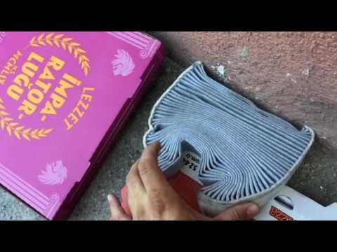

İnan Çınar 25 Kasım 2017 Paylaş 25 Kasım 2017 1 saat önce, Fevzi Göktaş yazdı: Polen filtresi nasıl değiştirebilirim, video,resim yol gösterin. Youtube de videolar mevcut. Ben oradan izleyerek değiştirdim. İşyerinde youtube açmıyor link atamıyorum. Ön yolcu tarafında sol altta bir kapak var filtre onun içinde.Ama torpidonun altındaki sigorta kutunu da açmanız lazım. Zor değil yatkınlığınız varsa .Yazarak bu kadar anlatabiliyorum, videoları izleyerek yapabilirsiniz. Püf noktası: Geri takarken filtreye bastırıp kelebek yaparak takın. Çünkü yeri çok dar. Bir de filtre yönüne dikkat edin. Yorum bağlantısı
