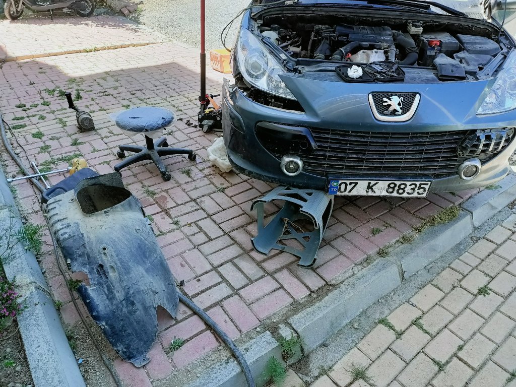

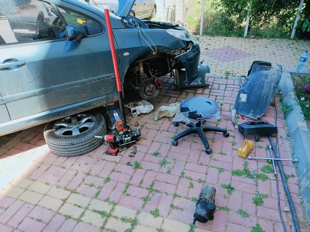

307'nin direksiyonu beton gibi olmuş, getirin dedim; araç geldi, hidrolik iptal. elektrohidrolik direksiyon pompamız sorunlu ise oem yenisi -varsa- 30 bin, oem çıkması 10 bin, tamiri de 4-5 bin tl. neymiş bi bakayım dedim, ona göre antalya merkeze düşerim veya gönderirim (180-200 km).
pompa fırçasız sensörlü bir pompa, karmaşık bir sistemi yok. sanayide genelde ezberden dedikleri gibi yanması bayağı zor bir malzeme, ilçede sağlam parça bulacağımı bilsem sökerdim, bu derece. kartında bir şey olsa da elektronikçi abimiz var zaten.
sigorta kutusunun altında pompanın maksi sigortası var, 6 veya 8 no, en sağdaki 70a, gerekli sökümlerden sonra ulaştım baktım sağlam. pompa sağ tekerin önünde, lastikle davlumbazı söküp baktım, sabit 12v geliyor. 5 ve 9 numaralı pinlere (tutuşa göre en sağdaki veya en soldaki ikili) baktım, onlarda da kontak ve marş ile durumlar normal.
(fotolar alıntı) sigorta kutusu
sökünce ulaşılabilen, altındaki maksi sigortalar:
hq720.jpg?sqp=-oaymwEhCK4FEIIDSFryq4qpAx
307'lerde genelde pompa sorun çıkaracağı zaman tak diye gitmez, bizimkinde tak diye gidince anlam veremedim, neyse baktım ettim, olmadı sökeyim göndereyim diye tamponu da indirdim ufaktan. (solda duran pompa aracın pompası değil ama aynısı, bir bayram günü antalya merkezdeki ustam kapalı ve şehir dışında olunca mecbur başka yerde taktırdığım, birkaç ayda bozulan sıfır yan sanayi malzeme)

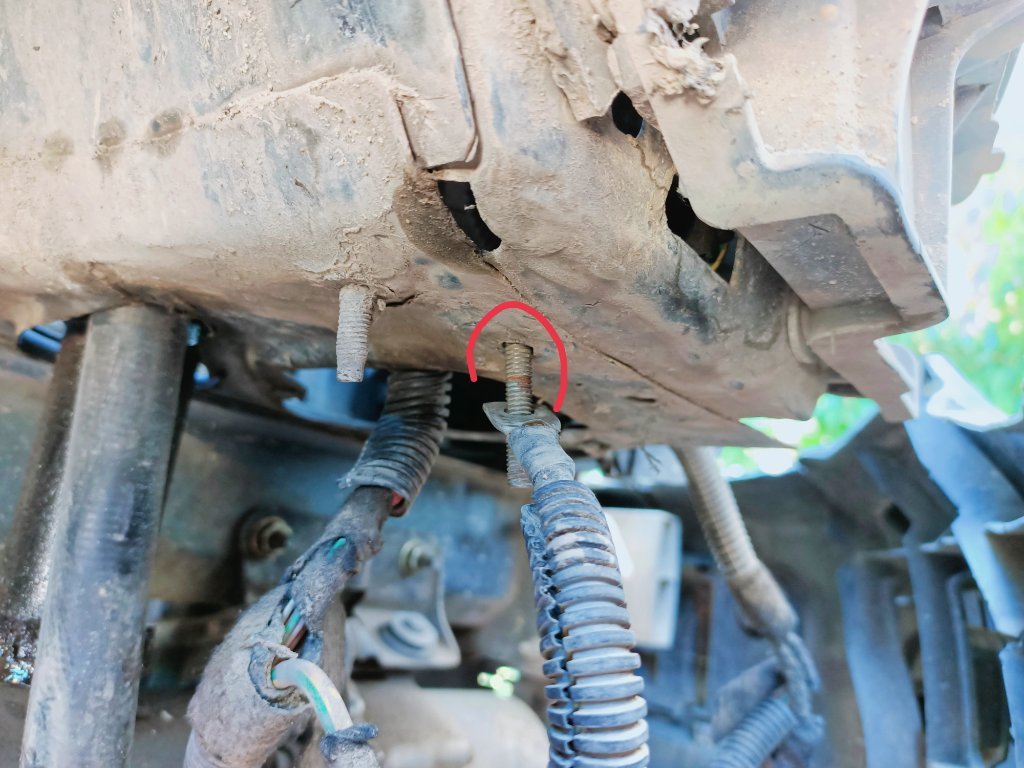

tamponu söküp alan açınca, topraklamayı fark ettim, somunların aralarına kadar çamurluydu. karter korumayla tamponun arasındaki koruma kırılmıştı, sıfır oem davlumbaz da kırık ucundan, oralardan gelmiş herhalde. fotoğrafta tamponun, plakanın falan bile hali belli zaten. depoda sıfır tampon, ızgara, koruma, plaka vs duruyor, takmıyorum insan binmeyince. neyse söküp altını-üstünü temizledim, taktım ve pompa çalıştı.
bir önceki kazasında davlumbaz kırılmıştı -bir sonrakinde sol ön de kırıldı .d - o gün sigorta şirketi yan sanayi göndermişti, 8 katı fiyata oem alıp takmıştım; binen insan olmayınca yine kırılmış, akıllı vida, kelepçe vs attırılmış ama toplarken fotoğraf çekmedim.
