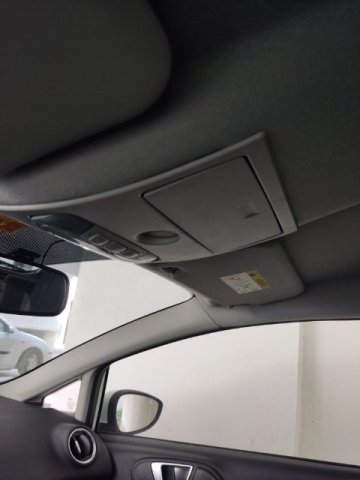

Ü.Emre Kartal 18 Şubat 2024 Paylaş 18 Şubat 2024 Daha önce tavan lambasını değiştirmiştim. Bu defa lambanın çerçevesini güneş gözlüğü koyma yeri olan tip ile değiştirdim. Doğrudan al tak şeklinde olmadı ne yazıkki. Aldığım çerçeve için döşemeyi uygun şekilde kesip oturttuğumda vida ayaklarının yüksek kaldığını gördüm, çerçeve tam oturmadı. Çerçevenin ayaklarını kısaltacak şekilde aradan kesip tekrar yapıştırdım. İçime sinmedi etrafına da sun fix hamurdan yaptım. Ayakların karşılığı tavanda boş, oraya da uygun klips bulmak zor, ben geniş pul ile elimdeki klipslerden uygun şekilde vida yuvası yaparak hallettim. Son hali görseldeki gibi 🙂 5 Yorum bağlantısı
Mehmet Yeter 18 Şubat 2024 Paylaş 18 Şubat 2024 Ü.Emre Kartal yazdı: Daha önce tavan lambasını değiştirmiştim. Bu defa lambanın çerçevesini güneş gözlüğü koyma yeri olan tip ile değiştirdim. Doğrudan al tak şeklinde olmadı ne yazıkki. Aldığım çerçeve için döşemeyi uygun şekilde kesip oturttuğumda vida ayaklarının yüksek kaldığını gördüm, çerçeve tam oturmadı. Çerçevenin ayaklarını kısaltacak şekilde aradan kesip tekrar yapıştırdım. İçime sinmedi etrafına da sun fix hamurdan yaptım. Ayakların karşılığı tavanda boş, oraya da uygun klips bulmak zor, ben geniş pul ile elimdeki klipslerden uygun şekilde vida yuvası yaparak hallettim. Son hali görseldeki gibi 🙂 Genişlet Güzel olmuş güle güle kullanın. Ben de çerçevenin arka koltukları görmek için kullanılan aynalı modeli var ondan bakıyorum nereden aldınız acaba? Bizde gözlüklüğü sol kapı üstündeki tutamaç yerine koymuşlar. Yorum bağlantısı
Ü.Emre Kartal 18 Şubat 2024 Paylaş 18 Şubat 2024 Mehmet Yeter yazdı: Güzel olmuş güle güle kullanın. Ben de çerçevenin arka koltukları görmek için kullanılan aynalı modeli var ondan bakıyorum nereden aldınız acaba? Bizde gözlüklüğü sol kapı üstündeki tutamaç yerine koymuşlar. Genişlet Teşekkür ederim aliexpressten aldım ne yazıkki. Çıkmacılar 1.5 katını çizik hasarlı olanına isteyince öyle oldu. 15 günde geldi, 950 lira civarı tutuyor gümrükle vs. Ben indirimde denk getirmiştim, ancak fırsat bulabildim. 1 Yorum bağlantısı
Metin Uzunoğlu 18 Şubat 2024 Paylaş 18 Şubat 2024 Güzel olmuş elinize sağlık, sunfix tavana yapıştırıp vida bağlantı noktasıda oluşturulabilirdi tavanı esnetmeden. 1 Yorum bağlantısı
Ü.Emre Kartal 18 Şubat 2024 Paylaş 18 Şubat 2024 Metin Uzunoğlu yazdı: Güzel olmuş elinize sağlık, sunfix tavana yapıştırıp vida bağlantı noktasıda oluşturulabilirdi tavanı esnetmeden. Genişlet Çerçevenin ayak yüksekliği fazla geldiği için kısaltıp yapıştırdım. Yapıştırdıktan sonra sun fix kullandım daha sağlam olsun diye. Tavanda esnetme vs yapmadım 🙂 1 Yorum bağlantısı
