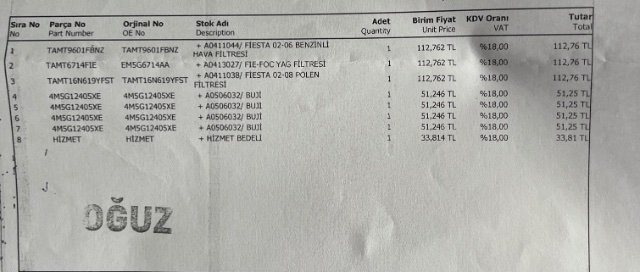

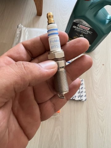

Celal Aydın 12 Mayıs 2023 Paylaş 12 Mayıs 2023 Şu kadar sevilsek yeterdi be 😄 Malzemeler hazır, bakıma girecek. 1 1 Yorum bağlantısı

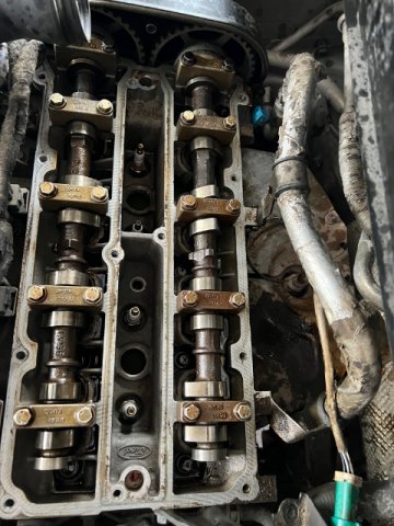

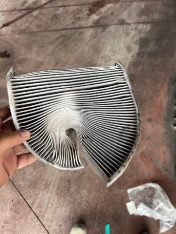

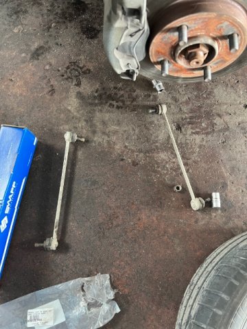

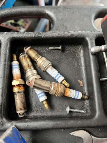

Celal Aydın 13 Mayıs 2023 Paylaş 13 Mayıs 2023 Bakım yapıldı. Ön takımdan, araç esneme yaptığında tıkırtı geliyordu, z rotlar bozulmuş, değişti. Buji kablosunu çekince bir baktık, antifrizli su içinde yüzüyor bujiler, söküldü, tapalar değişti. Araçta hiç tekleme yoktu bu arada. Polen filtresini sökünce, güzel bir sövdüm, manzara bu şekilde. Çıkan bujiler de bu şekilde. 2 2 Yorum bağlantısı
