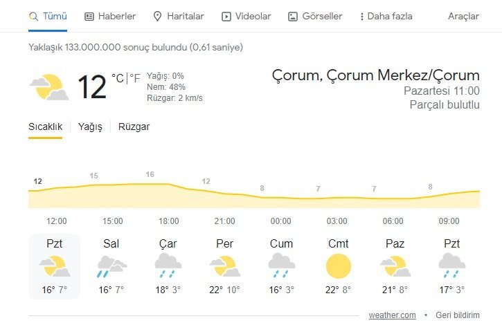

Metin Uzunoğlu yazdı:
Cuma günü yıkadım, cumartesi çamurlu yağmur yağdı bugün tekrar yıkadım.
Yarın yağmur gösteriyor bugün yıkayacaktım. Bu ara toz fırtınası var kesin çamur yağar ya hayırlısı bakalım.
