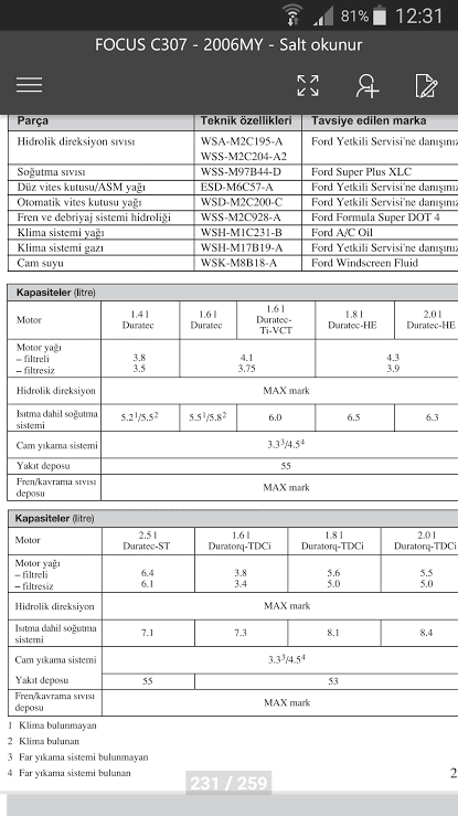

Ahmet İhsan Akşen 22 Nisan 2021 Paylaş 22 Nisan 2021 6-7 litre soğutma suyu alıyor yanlış hatırlamıyorsam, dediğiniz gibi yarısı çeşme suyu olarak kalmış. Şanzıman yağı da 75w90 ne kadar farkeder bilmiyorum ama yanlış olmuş o da. Yorum bağlantısı
Can Coşkun 22 Nisan 2021 Paylaş 22 Nisan 2021 Ahmet İhsan Akşen yazdı: 6-7 litre soğutma suyu alıyor yanlış hatırlamıyorsam, dediğiniz gibi yarısı çeşme suyu olarak kalmış. Şanzıman yağı da 75w90 ne kadar farkeder bilmiyorum ama yanlış olmuş o da. Ne desem boş. Eğitimsiz adamlar, bir tane aracın açıp da kitabında ne yazıyor bakmaya tenezzül etmiyorlar. Yağ değişimi olmadı, onda da 4 litreyi boca etmeyin dedim, 3.8 lt malûm. Yok neymiş o yağ filtresindeki miktar hariç kısımmış. Önceki ustayı bıraktım, bunu önerdiler bu daha kötü çıktı. Zaten çoğu işi çocuklara yaptırdı. Ne yapsam antifrizi heba edip boşaltıp yenisini mi doldursam, bilemedim. Şanzıman yağı da sorun olur olmaz mı ona göre onu da değiştireyim olmadı. Sırf bu yüzden yan sanayi ürün alıp takmasın diye kendim aldım gittim tüm parçaları, bir eksik çıktı onu da yanlış yaptılar. Sinir harbi yaptım bütün gün. 1 Yorum bağlantısı
Ahmet İhsan Akşen 23 Nisan 2021 Paylaş 23 Nisan 2021 Can Coşkun yazdı: o yağ filtresindeki miktar hariç kısımmış Maalesef öyle, ezbere hepsi. Filtresiz 3.4, filtreli 3.8 ama 7 yıldır hep 4 litre dolduruldu benim motora da. Hatta bu baskımda az koydurdum yine fazla çıktı çubuğa göre. Bu arada soğutma sıvısı da 7,3 litreymiş. Yorum bağlantısı
Can Coşkun 23 Nisan 2021 Paylaş 23 Nisan 2021 (düzenlendi) Ahmet İhsan Akşen yazdı: Maalesef öyle, ezbere hepsi. Filtresiz 3.4, filtreli 3.8 ama 7 yıldır hep 4 litre dolduruldu benim motora da. Hatta bu baskımda az koydurdum yine fazla çıktı çubuğa göre. Bu arada soğutma sıvısı da 7,3 litreymiş. Şanzıman yağı ile ilgili baya gezdim yabancı forumlarda. Koyduğu yağ Api GL-5 standardındaymış. İçerdiği katkı maddeleri bakır üzerinde aşındırıcı özelliğe sahipmiş. Sanırım senkromeçler de bakır. Kesinlikle Api GL-4 standardında yağ koymak lazım. Piyasadaki en uygun aday sanırım Castrol Syntrans 75W90 Multivehcile. Antifriz belki çeşme suyunun kötü taraflarını tolere eder. Ama şanzıman yağı değişecek kesin olarak. Burada şanzıman yağ standartları ve kullanım alanları ile ilgili yararlı bilgiler mevcut: https://www.rymax-lubricants.com/updates/the-differences-between-gl-4-and-gl-5/ Bunu ben biraz araştırma ile öğrendiysem bu işten para kazanan adam neden öğrenmez, öğrenmeye çabalamaz anlayamıyorum. 23 Nisan 2021 tarihinde Can Coşkun tarafından düzenlendi Yorum bağlantısı
