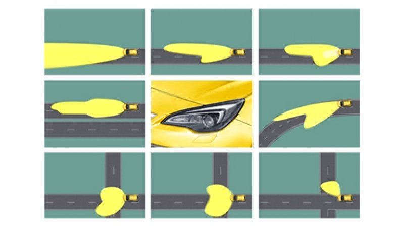

Afl far, kısaca sürüşe duyarlı farlar olarak nitelendirilebilir.
Basit Afl farlar sadece dönüşlere duyarlıdır. Aracın direksiyon açı sensörünü ve hız sensörünü kullanarak, belirli bir hıza kadar (50-60 km) farların, aracın döndüğü yöne dönmesini sağlar. Viraj içinde kalan far diğer taraftaki fara göre iki kat dönerek viraj içindeki görüş açısını maksimuma çıkarır.
Gelişmiş AFL sistemlerinde, viraj açısı, hız, eğim, aracın yük durumu, karşıdan gelen trafik yoğunluğu, yağış, aydınlık, trafik levhalarının konumu, yol kenarlarındaki hareketli insan ve diğer canlıların konumları gibi bir çok veri işlenerek aydınlatma maksimum seviyeye çıkarılırken, güvenlik de aynı oranda artırılmıştır.
