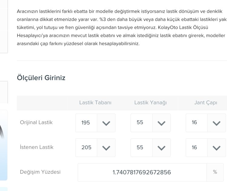

Cem Işık
Lastik değişiminde farkın %3den fazla değişmesi önerilmez. Sizde %1.7’ de kalmış değişim. Çok farketmez kullanımda.
