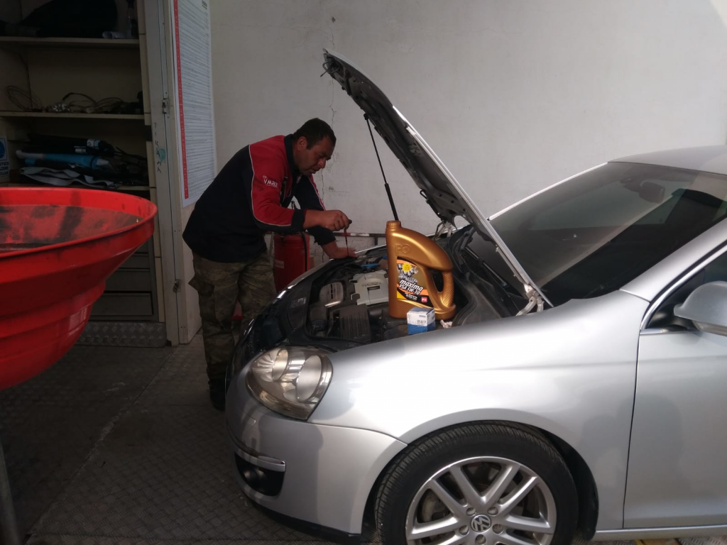

Canım sıkıldıkça yağ değiştiriyorum, önceden 0-40 denedim beğenmedim, yağı boşaltıp üreticinin istediği spesifikasyonlara uygun yağı koydum
Yağ var tamam da filtre yok abi dediler, ben bi koşu gider alırım dedim, Mahle buldum aldım 35 TL
Alanında uzman personelim iş başında...
Selim Bilgin
Abi ben 0W-40'tan memnun kalmıştım, sorun PO'da olmasın diye bir taş atayım mı? :D :mangal:
Viskozite değiştirirken motor içi temizleyici katkı kullanmak faydalı olur bu arada.

Nayırrr...
0/40 ile devam etmeyi planlıyordum, koydum bizim burasının mevsimsel şartları ve motorun çalışma sesini beğenmeyince 5/30 a geçiverdim hemen...
