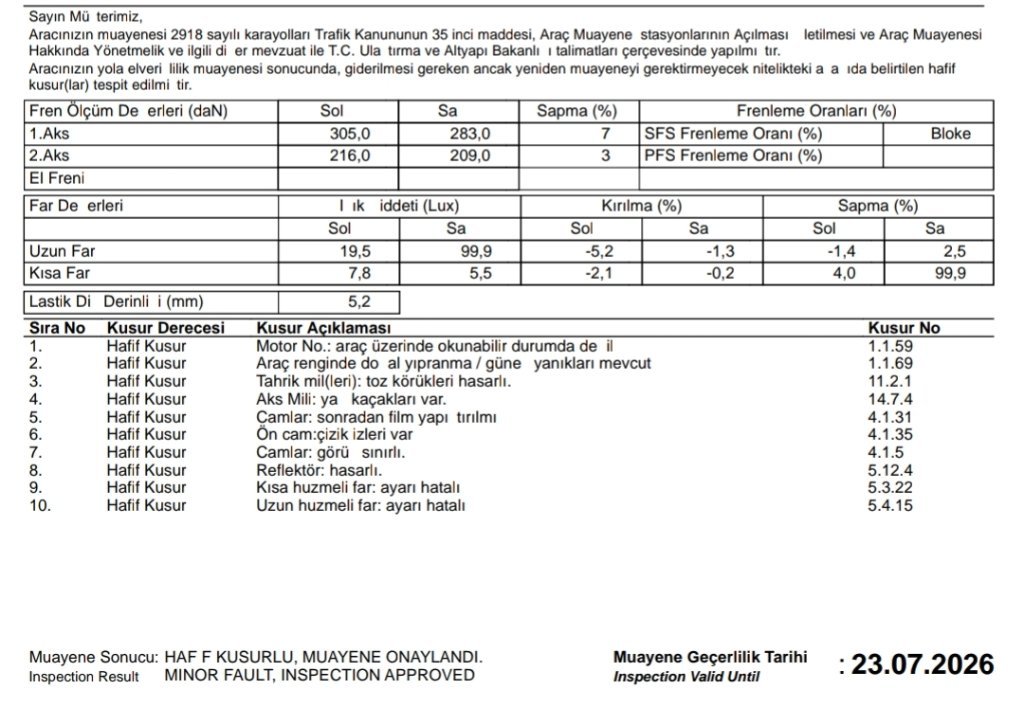

Bugün çılgınca bir macerayı da geride bıraktık.
2026 yılına kadar muayenemizi olduk.
Neden çılgınca dedim uzun ve kısaları ikisi de leddi. Sıkıntı olmadı.
Bizim oralarda bir söz vardır o kadar kusur kadı kızında da vardır diye. Bizim yadigar da hafif kusurlu olarak işlemi tamamladı.
