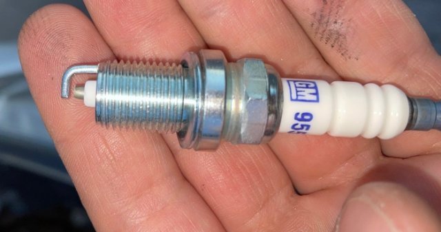

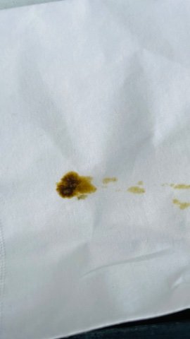

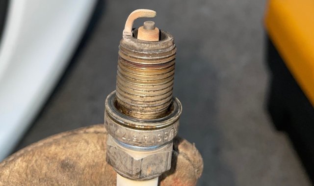

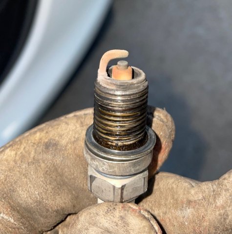

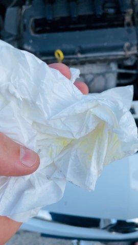

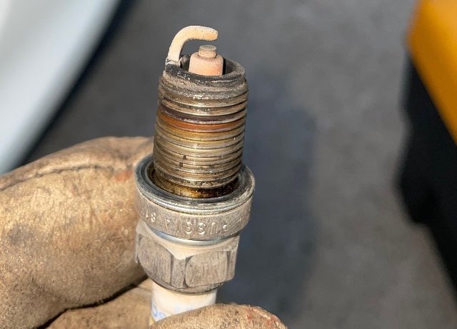

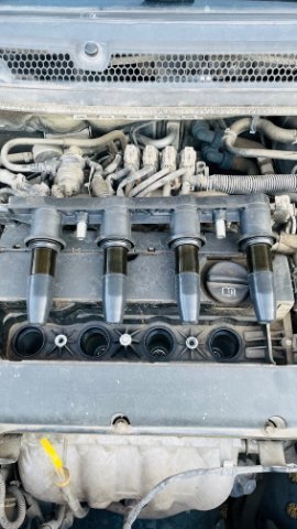

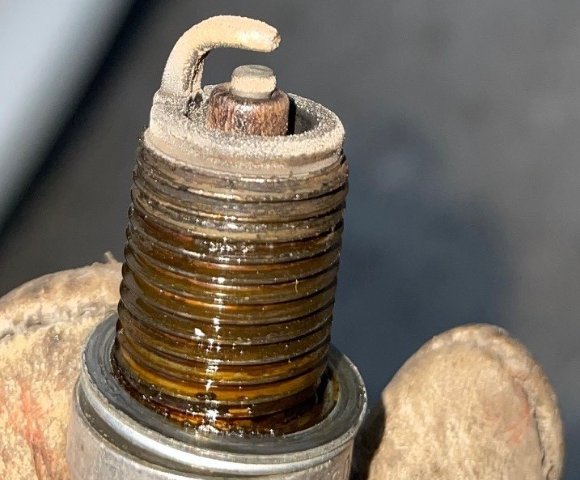

Dün yaklaşık 25 km yol yaptım hiç yapmadı. LPG firmasına gittim filtre değişimi yaptırdım LPG beyninde arıza yoktu. Araçta arıza lambası yanmadığından göremeyiz büyük ihtimal dedi bağlandı arıza yoktu orada da 🤨 GM buji aldım eve gelince kapının önünde kendim değiştirdim. Ateşleme  bobinini çıkartırken sıcaktan olsa gerek tıs diye bir ses geldi bobinin etrafında yağ terlemesi gibi bir şey vardı. Resim ekleyeceğim temiz açık sarı renkte belki de yağ dolumu esnasında dolduran kişi kaçırmışta olabilir bilemiyorum. Hiç buji değişmemişti aldığımdan beri o yüzden öncesini bilmiyorum. 140'a kadar hız yaptım hiç hata vermedi buji değişim öncesinde.

Ne zaman yağ değişimine gitsem bir şekilde dolum yaparken bujilerin oraya bir miktar yağ sızıyor. Aynısı yeğenin arabaya bakım yaparken de oldu.   İlginç bir durum. arabanız yağ yaksa egzostan beyaz dumanı atar.
mavi atar diye biliyorum ben abi

Sağolasın Ali bilgilendirme için çok şükür öyle bir durum söz konusu değil. Ayrıca buji tam sıkılı değilmiş sanırım fotoğraflarda görmüşsündür birtanesi diş kısımımda baya yağ mevcut

Gm alma bir daha. En son GM aldım rölanti de ve sabit hızda vuruntu yaptı. Eski servis danışmanı ustam GM buji de biz çok sıkıntı çektik orijinal alma dedi. Bosch vardı elinde tatil öncesi değişim yaptık sorun ortadan kalktı. Şimdi ya iade olmazsa değişim isteyeceğim aldığım yer ile görüştüm.
