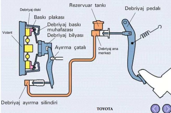

Debriyaj pedalı nasıl çalışır.
Araç içinde fren pedalının solunda bulunan pedal debriyaj pedalıdır, pedala basıldığında, balata baskıdan ayrılır ve motordaki hareketin şanzımana aktarılması kesilmiş olur, bu sayede istenilen vites seçimi yapılabilir hale gelir ve kontrollü olarak bırakıldığında ise motordan gelen hareket tekrar şanzımana aktarılmaya başlar.
