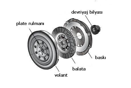

Manuel vites kutusuna sahip araçlarda, Motor ve vites kutusu arasında bulunan, motorun üretmiş olduğu mekanik gücü şanzımana ileten genel olarak yuvarlak halka şeklinde olan araç bileşenine debriyaj balatası denir. Debriyaj balatası sayesinde motorun üretmiş olduğu güç vites dişlilerine iletilir. Vites dişlilerinden çıkan güç, arkadan itişli araçlar da şafta ve diferansiyele, ardından akslar yardımıyla tekerlere, önden çekişli araçlarda, diferansiyele ve oradan akslar yardımıyla tekerlere iletilir.
