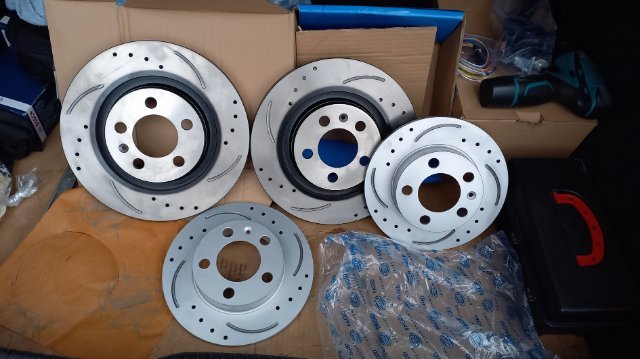

Tamer Topaç 23 Mart 2023 Paylaş 23 Mart 2023 Okay Kaygusuz yazdı: dün yine müsterilerimin arabalarının.. bora petek değişimi, ve 2 tane sünger bakımlarını yaptıktan sonra kendi aracımın yağ değişimini yaptım tek eksigim su dıskleri hayata gecirmek. 2 hafta sonra Mersin Adana Antalya turunda Mersinde tamirci arkadasın dükkanında takarız diye umut ediyorum. Okay, markası ne bunların? Yorum bağlantısı
Okay Kaygusuz 23 Mart 2023 Yazar Paylaş 23 Mart 2023 Tamer Topaç yazdı: Okay, markası ne bunların? önler trw arkalar hella Yorum bağlantısı
Okay Kaygusuz 20 Nisan 2023 Yazar Paylaş 20 Nisan 2023 (düzenlendi) diskler balatalar yerine takıldı bayramın 1.günü Mersin'e dogru gider bu araba ordan Adana Antalya yapacagım herkese iyi bayramlar 20 Nisan 2023 tarihinde Okay Kaygusuz tarafından düzenlendi 3 Yorum bağlantısı

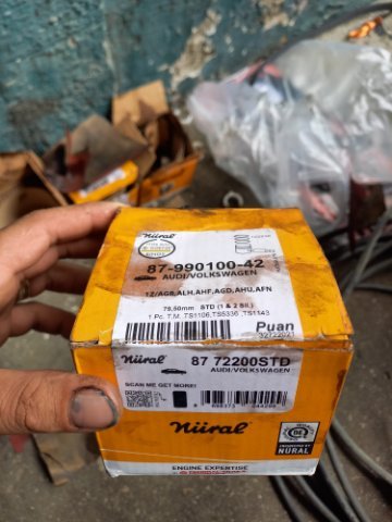

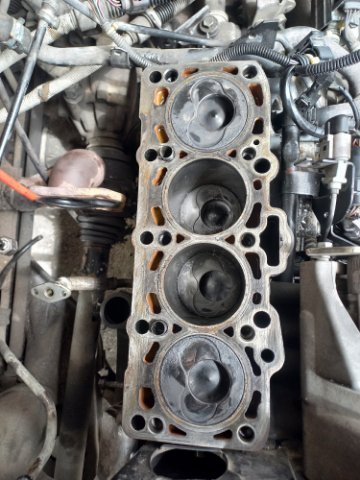

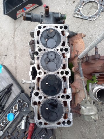

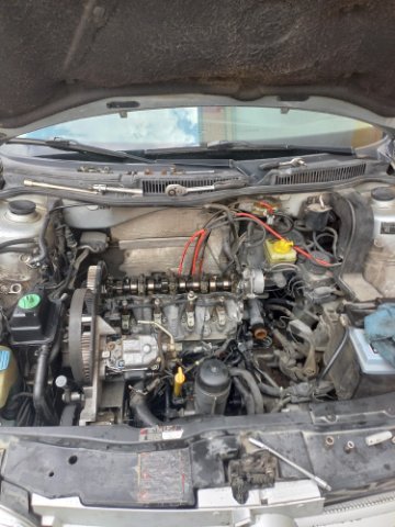

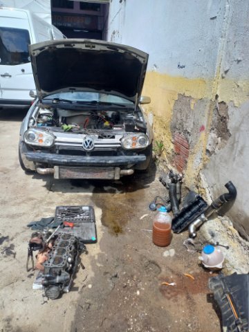

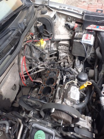

Okay Kaygusuz 19 Mayıs 2023 Yazar Paylaş 19 Mayıs 2023 2 hafta önce tura cıkmadan motor error vermişti tura babamın caravella ile cıkmak zorunda kaldım arabam 1 hafta yattı nasıl oldu derseniz ısıklarda 1.viteste gazlarken poff diye ses geldi duman attı motor por por calısmaya basladı ben sekman kırdı diye düşündüm ama 3. piston yarılmıs. arabayı sanayiden 3 günde cıkardım kendim yaptım herseyini takım piston sekman aldım sonra piston cakma aparatı alarak caktım. 6 Yorum bağlantısı
Çağlar Bayur 19 Mayıs 2023 Paylaş 19 Mayıs 2023 komple dağılmış güzel revizyon , piston iyi dayanmış biyele kadar çatlasa blok giderdi 1 Yorum bağlantısı

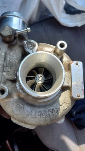

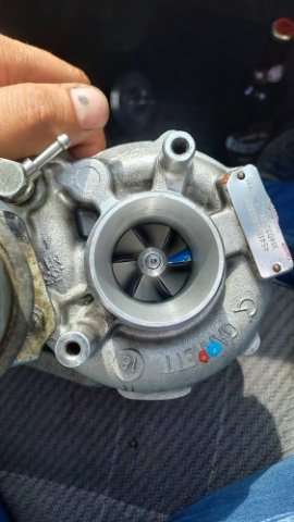

Okay Kaygusuz 3 Haziran 2023 Yazar Paylaş 3 Haziran 2023 motoru koyalı tam 900km olmustu içimden bir ses lan şunu bir deneyim nasıl gidiyor diye hafif egimli yokusta bi abandım 140a gelince yine cüff pıs pos sesler balas yapmıs vurmus kendini duvarlara egsoz palinde sorun yoktu. 2 sene önce sıfır olarak aldıgım turbo tam 70k gitti. ozaman 4750tl idi dün sordugumda 13675 tl fiyat verdiler okadar param olmadıgı için revize yaptırmak zorunda kaldım 3800tl den 3250tl zorla pazarlıkla yaptırdım bugun montaj yapacagım. ek iş olarak şasmaz sanayisinde arac kurtarıcılık çekicilik yapmaya basladım 3 haftadır. yine petek tamir işleri devam ediyor. 2 1 Yorum bağlantısı
Selçuk Bakış 3 Haziran 2023 Paylaş 3 Haziran 2023 Geçmiş olsun, yeni turbo az dayanmış o zaman. Yorum bağlantısı
Okay Kaygusuz 3 Haziran 2023 Yazar Paylaş 3 Haziran 2023 Selçuk Bakış yazdı: Geçmiş olsun, yeni turbo az dayanmış o zaman. bencede en az 100k devirmeliydi. 1 Yorum bağlantısı

Okay Kaygusuz 4 Haziran 2023 Yazar Paylaş 4 Haziran 2023 Çağlar Bayur yazdı: pallere bir şey mi çarpmış ? bence carpmamıs carpsa hepsine zarar vermezmiydi. vesgate sıkısık hatası aldım psden baktıgımda turbulans yaptı sanıyorum egsoz gazını atamadı geri iceri verince balas yaptı bence. Mustafa Tüfekçi yazdı: Geçmiş olsun. Çekici işi, şoförlük mu . Evraklari aldın mi evet söförlük valla hiçbişey almadım B ehliyet sürüyor dedi arkadas daha hiç polıs cevirmedi genelde işler sanayi içi sasmaz ivedik gecen eskişehire gittim geldim 1 Yorum bağlantısı

Okay Kaygusuz 7 Ekim 2024 Yazar Paylaş 7 Ekim 2024 tam 1 yıl gecmiş yine yazmayalı bu sürede arabada değişen tek sey yine turbo oldu revizeli turboda tam senesini doldurunca hazıran ayında 3 viteste gazlarken balans yapıp ses yapmaya basladı bunun üzerine bende bu sefer cıkma turbo aramaya karar verdim hiç kurcalanmamıs revize olmamıs turboyu buldum ve kurban bayramına 2 gün kala takmıstım. cıkardıgım turboyada aliexpresten kartusunu alıp yedege ayırdım tabi ozamanlar vergi dolar sınırı yoktu. kalorifer işlerine devam ediyorum. 3 Yorum bağlantısı
Çağlar Bayur 7 Ekim 2024 Paylaş 7 Ekim 2024 turbodur enjektördür bunların sıfırını severim Yorum bağlantısı
Okay Kaygusuz 13 Ekim 2024 Yazar Paylaş 13 Ekim 2024 Çağlar Bayur yazdı: turbodur enjektördür bunların sıfırını severim yetkiliden alınmayan parcaların sıfırda cin malı oluyor yetkiliye paramız yetmedigi için cıkma oem candır. 1 Yorum bağlantısı
