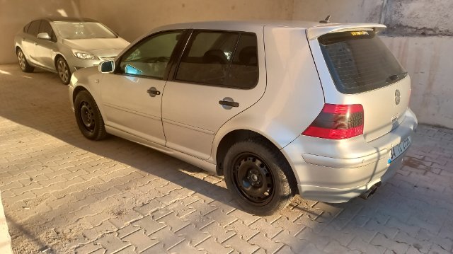

Okay Kaygusuz 4 Ocak 2023 Yazar Paylaş 4 Ocak 2023 kışlıklara anca gecebildim önler 195. arkalar 185 kücücük 2 Yorum bağlantısı
Okay Kaygusuz 5 Ocak 2023 Yazar Paylaş 5 Ocak 2023 Çağlar Bayur yazdı: küçükler önde mi olsaydı? önü cok yere yakın oluyor tampondan korkuyorum Yorum bağlantısı

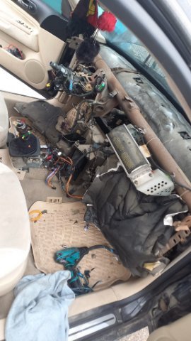

Okay Kaygusuz 16 Ocak 2023 Yazar Paylaş 16 Ocak 2023 yine uzun yol yorgunu bir araba ve ben gittigim şehirler Bursa İnegöl Eskişehir Kütahya Isparta Burdur Bucak Antalya Alanya Mersin Adana Osmaniye ve GaziAntep kalorifer ısıtmama, kalorifer peteği değişimi, sünger atma işlerini yapıp geldim toplamda 56 tane araba yapmısım 7 tanesi kalorifer petek değişimi hız sabitlemeye zaam yaptım kimse yaptırmıyor 1 Yorum bağlantısı

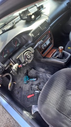

Okay Kaygusuz 20 Ocak 2023 Yazar Paylaş 20 Ocak 2023 passat b5 1.8t hız sabitleme montajı yaptım. 3 Yorum bağlantısı

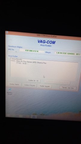

Okay Kaygusuz 29 Ocak 2023 Yazar Paylaş 29 Ocak 2023 arabanın hava akış (maf sensörü) temizleyeyim derken bozduk 1 1 Yorum bağlantısı

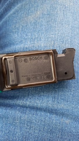

Okay Kaygusuz 30 Ocak 2023 Yazar Paylaş 30 Ocak 2023 (düzenlendi) 1,9 t5in cıkma maf sensörünü takarak bu sorunuda çözdüm rolantide degerleri 430 450mg biraz düşük olsada yüke binince giderken ecunun istedigi degeri yakalıyor 850mg ulasıyor tam istedigimde aradıgım maf buydu. birdaha calısan sistemi kurcalarmıyım kesinlikle hayır. 30 Ocak 2023 tarihinde Okay Kaygusuz tarafından düzenlendi 1 Yorum bağlantısı
Doğan Arşiray 30 Ocak 2023 Paylaş 30 Ocak 2023 Okay Kaygusuz yazdı: arabanın hava akış (maf sensörü) temizleyeyim derken bozduk bu hissi biliyorum :D 1 Yorum bağlantısı

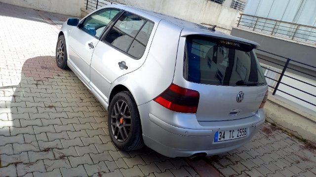

Okay Kaygusuz 21 Mart 2023 Yazar Paylaş 21 Mart 2023 (düzenlendi) yazlık jant ve lastiklerimi takdım lastiklerin tarıhi 2020 conti sıfır almıstım 3 senede bi 100k yapmıslardır artık eskidigini gördüm cizgiye inmek üzere bu yılda idare etsin seneye yenileyecegim. lastikleri sök tak cok yorucu yarında yağ bakımını yapacagım 21 Mart 2023 tarihinde Okay Kaygusuz tarafından düzenlendi 2 Yorum bağlantısı
