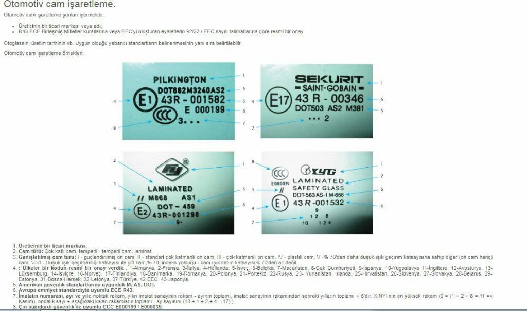

Oto Cam üzerindeki işaretler
R43'ün anlamı nedir ?
Avrupa Emniyet standardı uyumunu gösterir işarettir.

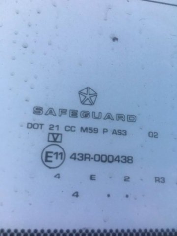

V kodunun anlamı nedir ?
%70'ten daha düşük ışık geçirim katsayısına sahip (ön cam hariç) cam demektir.
Resmi büyük boyda görmek için tıklayınız
Ekteki Belgede, oto cam standartlarını görebilirsiniz. Oto_cam_standartları.doc
Ek bilgi: R43 tablosunu da ekleyebiliriz
geçirgenlik katsayısını da içermektedir.

Ben de söz ettiğimiz V logosunu ekleyeyim.
