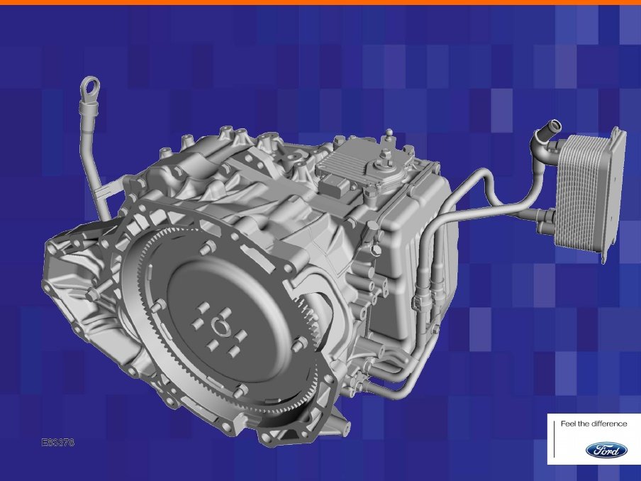

Aisin Awf21 (Awf-21) Tam Otomatik Şanzıman

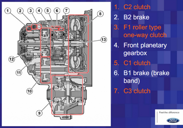

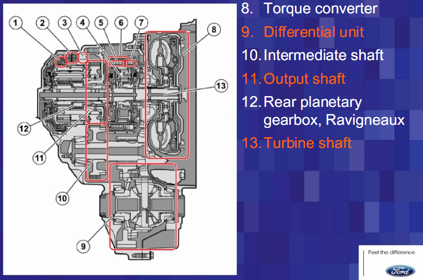

Aisin Awf21 ; Tork Konvertörlü, Tam otomatik, 6 ileri bir şanzımandır.
Spor mod seçeneği ile tiptronik olarak kullanılabilir.

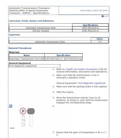

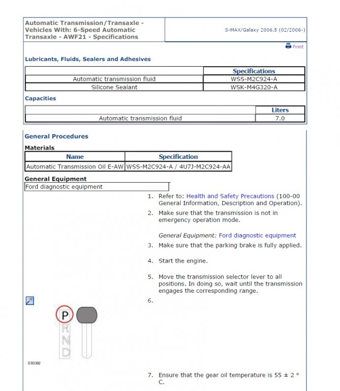

7 litre yağ kapasite sahiptir.
Üretici tarafından, mobil Atf 3309 ve 7 yıl, 140 bin km'den bir değişim önerilir.

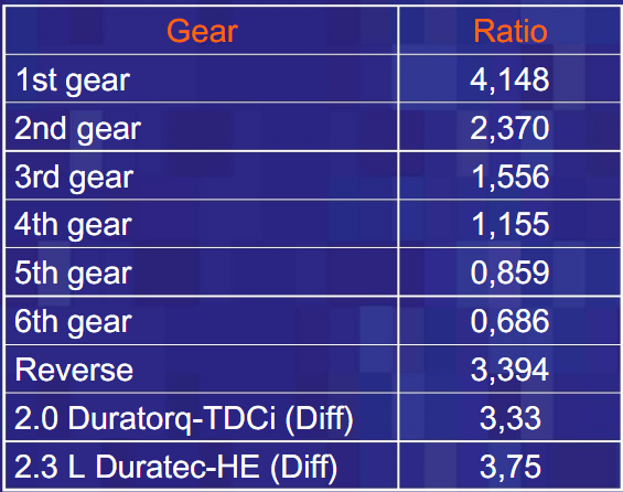

95 kg ağırlığında,
Maksimum tork dayanımı 450 Nm'dir.
2,0 L Duratorq Tdci ve 2,3 L Duratec; Mondeo, Smax ve Galaxy'lerde kullanılmış.
Öğrenme özelliği vardır, bu sayede sürücüsü ile tam uyumlu olarak çalışır.
Motor devri, gaz kelebeği açıklığı ve araç hızını baz alarak, pürüzsüz vites geçişleri sağlar.
