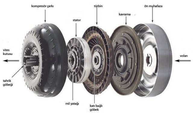

Tork konvertörü, Hareketi sıvı aracılığıyla aktaran bir kavramadır. Kullanılan sıvı atf sıvısıdır. İlk kalkışta hareketin kademeli olarak şanzımana iletilmesini sağlar. Bu durumda basınçlı yağ pompadan türbine çarptırılır; hareket de pompadan türbine sıvı aracılığıyla iletilir. Türbin, şanzımanın giriş miline bağlıdır. Ayrıca konvertör ilk kalkışta tork miktarını da arttırır böylece ayak gaz pedalından çekildiğinde araç yavaş yavaş hareket etmeye başlar. Bu durum ayrıca yokuşta aracın geri kaçmasını da önler.
Tam otomatik ve Cvt şanzımanda kavrama olarak tork konvertörü kullanılır.
Tork konvertörü bir sıvı kavrama olduğundan, motordan gelen devir sayısı ile şanzımana aktarılan devir sayısı arasında kaçırmadan kaynaklanan kayıp olmaması için, tork konvertörülerinde lock up (tork konvertörü kilit sistemi) kullanılır. Böylece araç kalkış yaptıktan sonra, tork konvertörü motordan gelen hareketi aynen kayıpsız bir şekilde aktarır. Bu durumda hareket konvertör gövdesinden direkt olarak türbine ve giriş miline aktarılır. Bu kayıpsız aktarım, yakıt ekonomisi sağlar.
