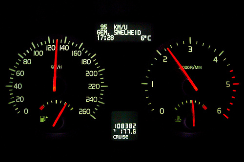

Mehmet Ozyurek 15 Eylül 2017 Paylaş 15 Eylül 2017 Aşağı yukarı tüm araçların hız göstergeleri, gerçek hızın üstünde göstermektedir. Araçlarımızdaki gerçek hızı gps cihazları ile görebiliriz. Hız göstergesindeki hata paylarının bir limiti vardır ve aşağıdaki gibidir. En az +1 olmalı en fazla %10+4 km aşabilir.. Örnekler Gerçek hız 50 iken en fazla 59 olabilir. Gerçek hız 100 iken en fazla 114 olabilir. Gerçek hız 150 iken en fazla 169 olabilir. Gerçek hız 200 iken en fazla 224 olabilir. 8 Yorum bağlantısı
