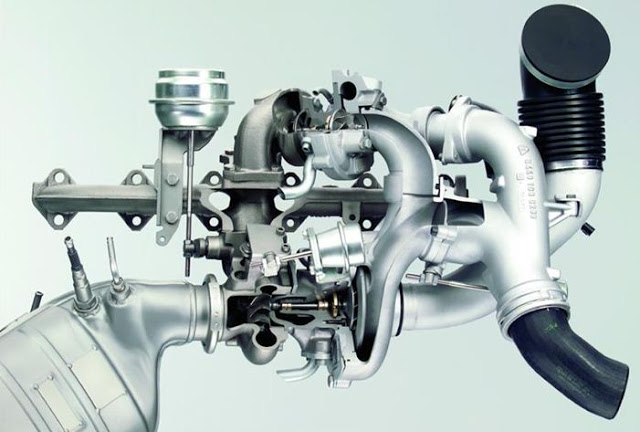

Çift turbo sisteminde, motorda iki tane turbo bulunmaktadır. Bu iki turbo iki farklı yolla bağlanabilmektedir; Seri ve paralel
Seri yani sıralı bağlı turbo sisteminde düşük devirlerde güç edebilmek için küçük hacimli bir turbo ve devamında büyük hacimli bir turbo kullanılmaktadır.
Küçük bir salyangoza sahip küçük turbo düşük devirlerden itibaren güç üretmeye başlar ve turbo gecikmesi dediğimiz sorunu ortadan kaldırır. Daha yüksek devirlerde ve daha yüksek güçlerin gerektiği devirlerde ise daha büyük kanatçıklara sahip büyük turbo devreye girip, ihtiyaç duyulan gücü üretir.
Aşağıdaki resimde sıralı turbo sistemi ile üretilmiş bir motor göreceksiniz.
