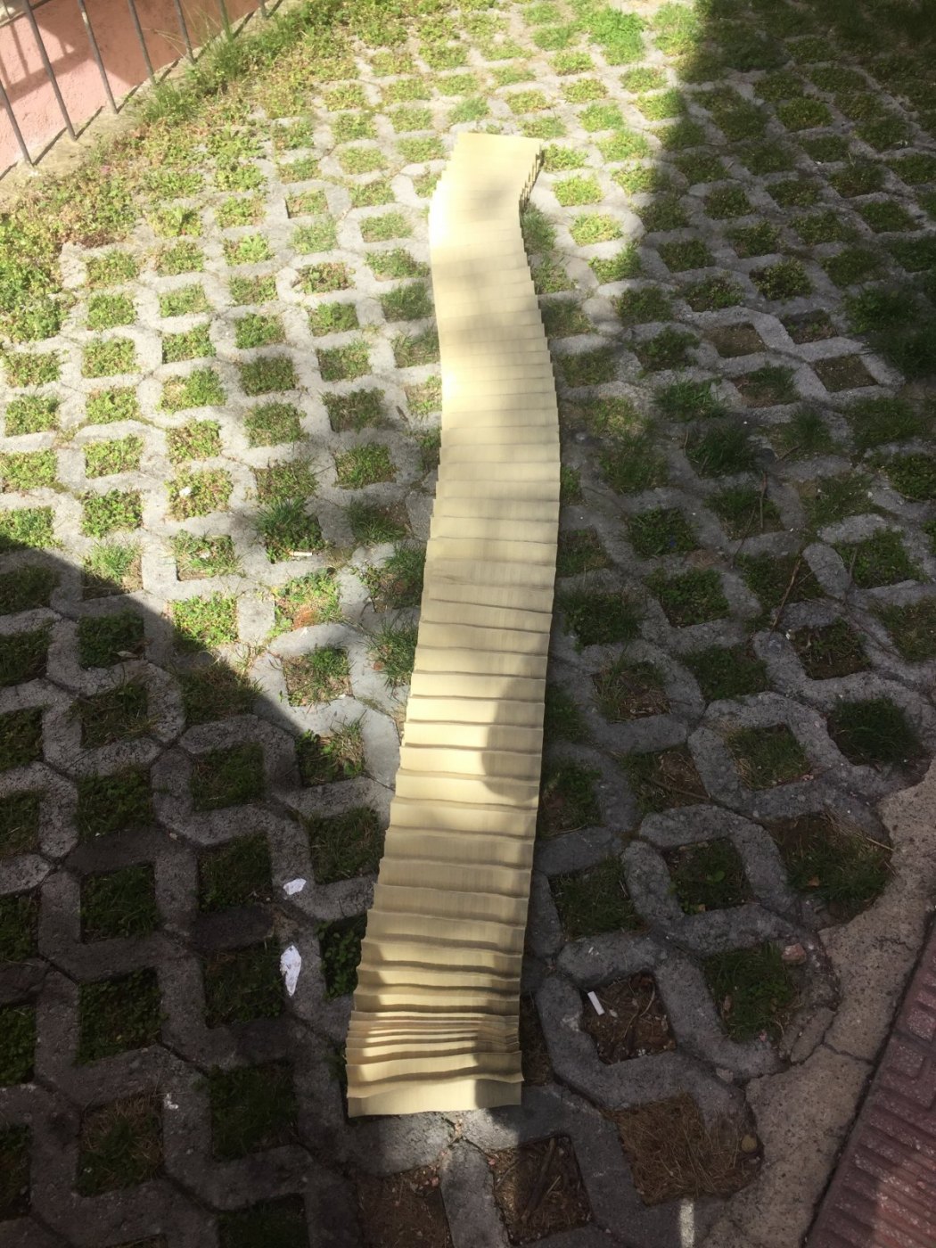

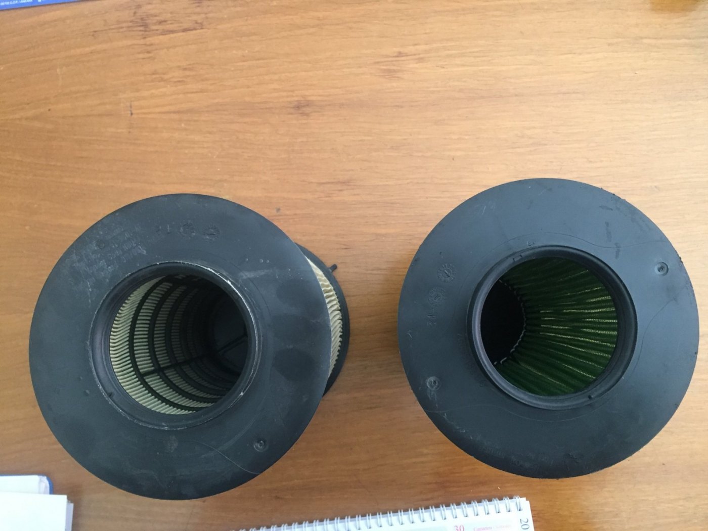

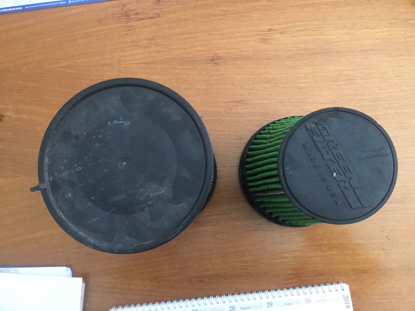

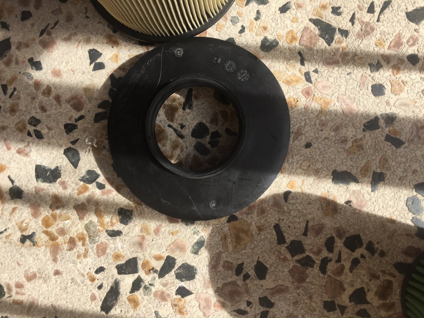

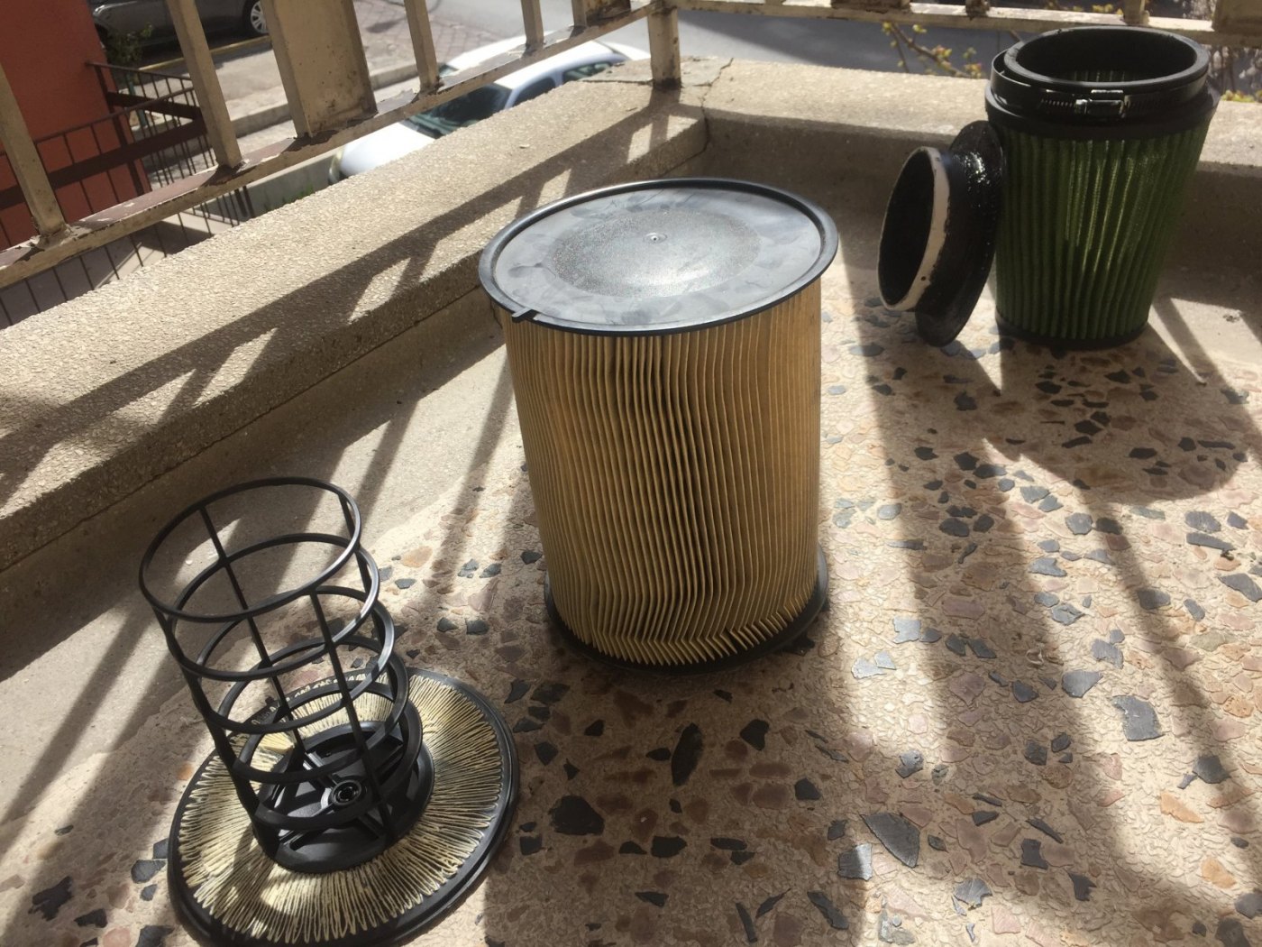

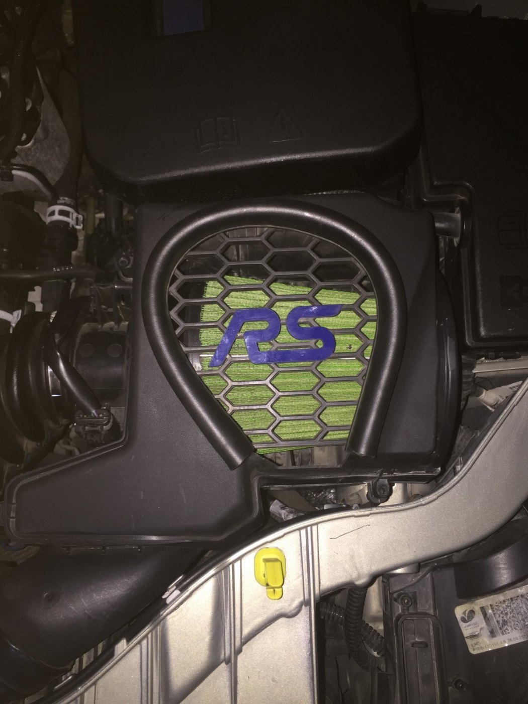

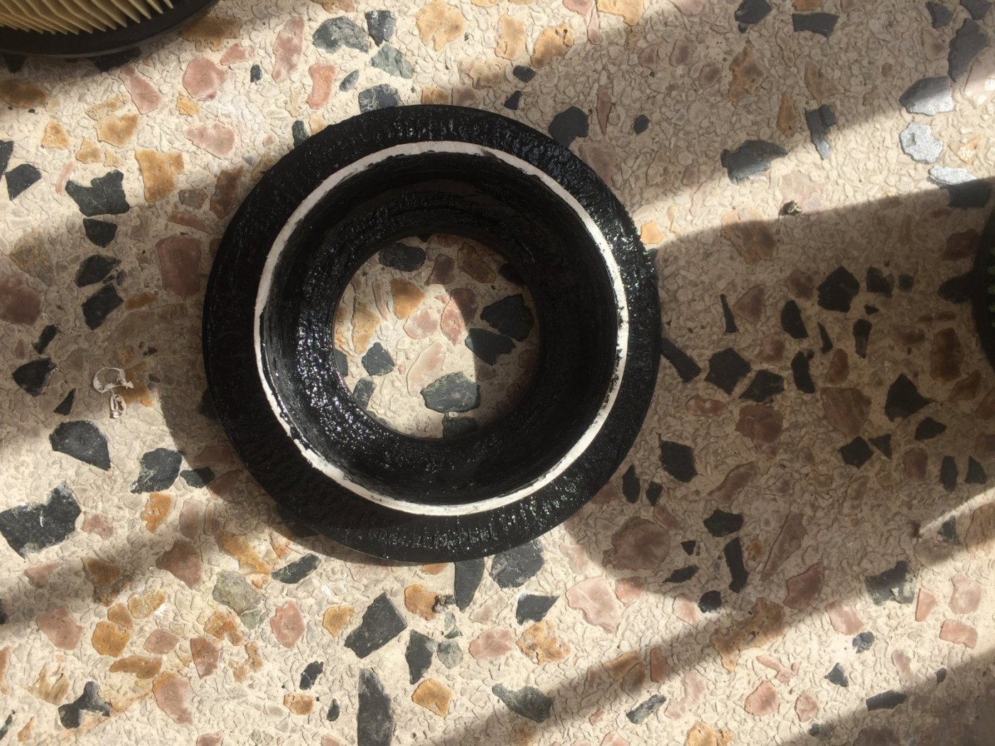

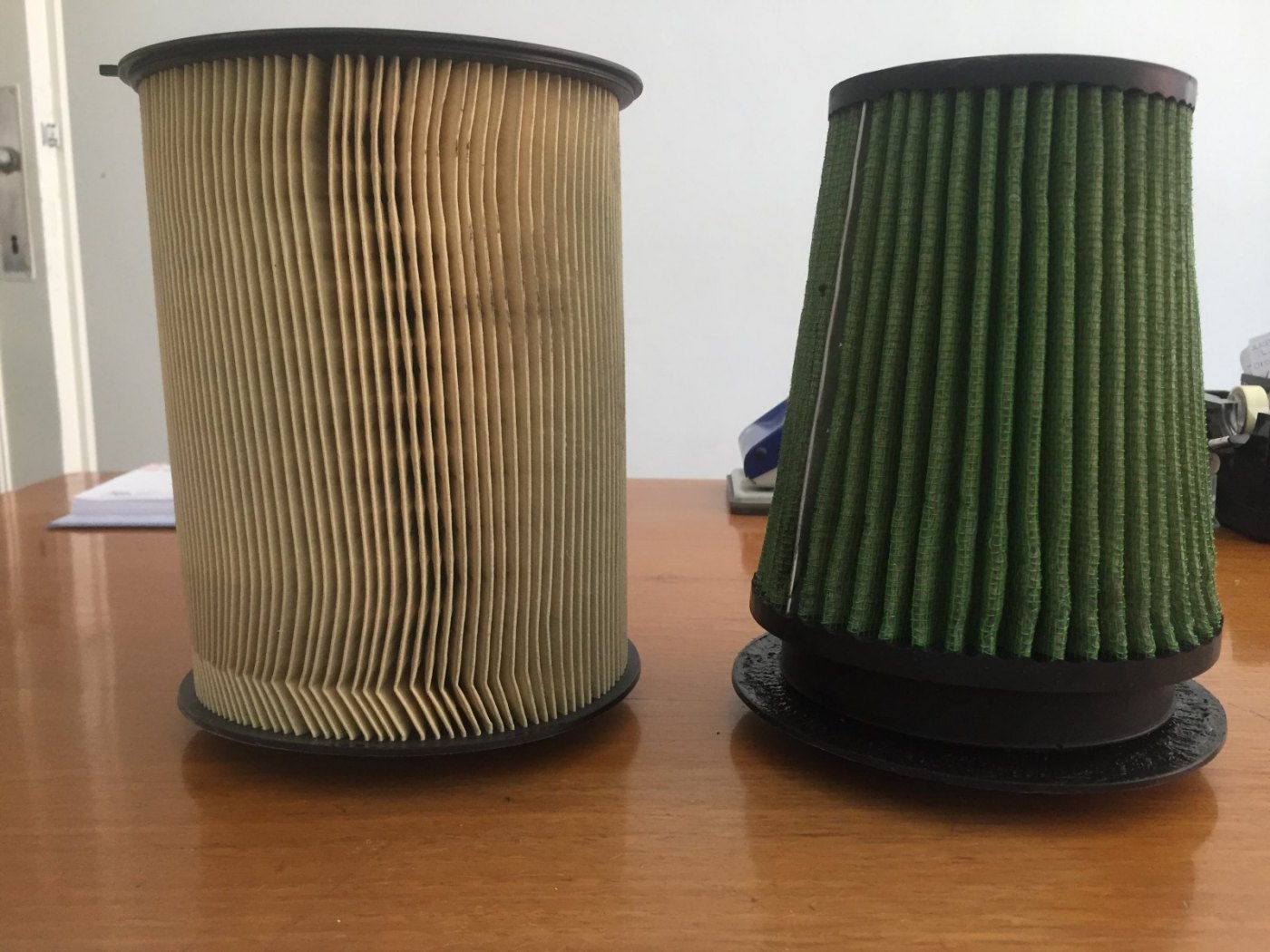

Serkan Karakoca 28 Mart 2019 Yazar Paylaş 28 Mart 2019 Aliminyum bir çevirici redüksiyon için 350 tl isteyen usta sanada selam olsun Eski hava filtresini iyiki atmamışım ortaya karışık bir çevirici redüksiyon yaptım 40-45 dakikada Orijinal Bir hava filtresinin anatomisi Oynadı güldü yerini buldu turbomuz artık daha rahat nefes alacak Bayağı bayağı fark etti filtre basınca dumanda ciddi derecede azalma var 2 Yorum bağlantısı
Okay Kaygusuz 28 Mart 2019 Paylaş 28 Mart 2019 neyi ne yaptın pek anlamadım hangisinin içini kullandın. Yorum bağlantısı

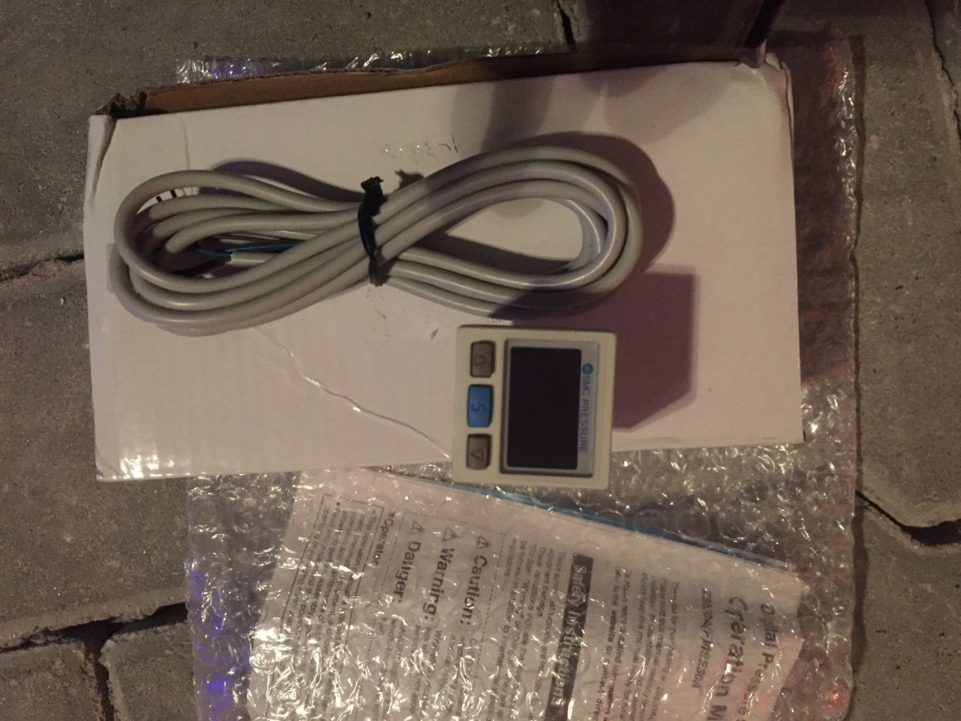

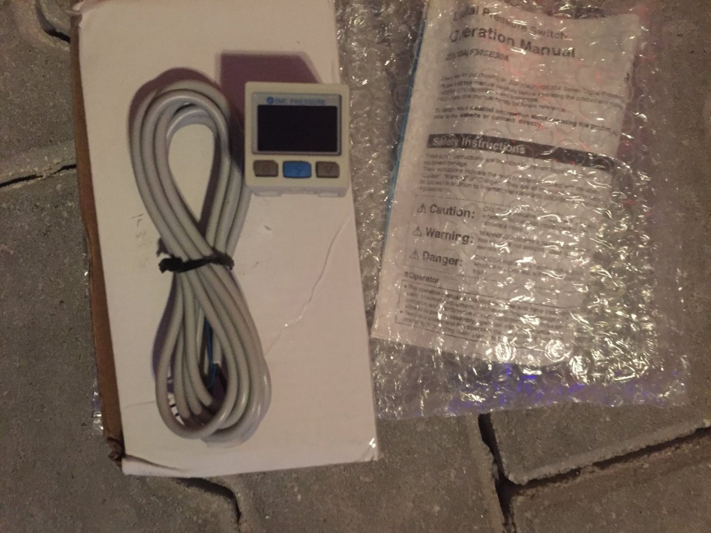

Serkan Karakoca 28 Mart 2019 Yazar Paylaş 28 Mart 2019 Dijital basınç minik basınç saatimizde geldi en kısa zamanda montaj inşallah 1 Yorum bağlantısı
Serkan Karakoca 28 Mart 2019 Yazar Paylaş 28 Mart 2019 6 saat önce, Okay Kaygusuz yazdı: neyi ne yaptın pek anlamadım hangisinin içini kullandın. orjinal filtrenin kağıt kısmını kestim yuvarlak ağız kısmı olan plastiğine 100 mm filtreye uygun ağız yapıp yapıştırdım önce sonra tül tel Attım kenarlarından 3-4 yere tampon tamircilerinin kullandığı kenarlarınada siyah silikon çektim 1.- 4.-5. resmi iyi incele Yorum bağlantısı
Okay Kaygusuz 28 Mart 2019 Paylaş 28 Mart 2019 yesil filtrenin içine sarı kagıtlarımı yapıstırdın Yorum bağlantısı
Serkan Karakoca 29 Mart 2019 Yazar Paylaş 29 Mart 2019 19 saat önce, Okay Kaygusuz yazdı: yesil filtrenin içine sarı kagıtlarımı yapıstırdın yok öyle bişey ya orjinal filtrenin ağzı 70 mm orjinal filtrenin yeşil filtrenin ağzıda 100mm 70mm yi 100 mm ağızlı hava filtresi takılacak şekilde dizayn ettim bir tarafı 70mm oldu bir tarafı 100 mm oldu üretmiş olduğum redüksüyon flanşın Yorum bağlantısı
Okay Kaygusuz 29 Mart 2019 Paylaş 29 Mart 2019 1 saat önce, Serkan Karakoca yazdı: yok öyle bişey ya orjinal filtrenin ağzı 70 mm orjinal filtrenin yeşil filtrenin ağzıda 100mm 70mm yi 100 mm ağızlı hava filtresi takılacak şekilde dizayn ettim bir tarafı 70mm oldu bir tarafı 100 mm oldu üretmiş olduğum redüksüyon flanşın şimdi daha aydınlatıcı oldu güzel uygulama. 1 Yorum bağlantısı
Gökhan Albayrak 29 Mart 2019 Paylaş 29 Mart 2019 7 dakika önce, Okay Kaygusuz yazdı: şimdi daha aydınlatıcı oldu güzel uygulama. Aynen vallaha. 1 Yorum bağlantısı

Serkan Karakoca 15 Nisan 2019 Yazar Paylaş 15 Nisan 2019 cuma günü biraz vaktim vardı yeni gelen basınç saatini bağladım yalnız satıcı yanlış göndermiş negatif basınç ölçüyor artı basıncıda 1.37 ölçüyor anlaşmazlık açtım dur bakalım ne olacak ...Çalışma prensibi güzel aletin bayağıda foksiyonları var ... 60 bin km bakımımızıda yaptırdım cumartesi günü kartaş ford yetkili servisinde motul yağ yağ filtresi mazot filtresi polen filtresi değişimini yaptırdım. trafik tabela tanıma özelliğini açmaya çalışırken komple bcmyi çökerttik korumaya aldı felan filan günün sonunda istediğimiz herşeyi yapıp mutlu olarak eve döndük şuda küçük bir süpriz olsun şimdilik atmosfer basıncı hariç 2.2 bar basıyoruz şu an herşey çok iyi duman yok araba bildiğin fışkırıyor her yerde her devirde her viteste bu işle alakalı ar-ge si yapılmış yeni projeler var araç satılmaz durursa bu ara bayağı arayan soran cazip teklifler var şu an 4-5 ciddi alıcı ile görüşüyorum muhtemelen big enjektör bu setupu dahil olacak ... 1 Yorum bağlantısı

Serkan Karakoca 25 Nisan 2019 Yazar Paylaş 25 Nisan 2019 şuda minik dijital basınç saatimiz yanlış gelmeseydi iyiydi... https://hatalılink/applications/core/interface/file/attachment.php?id=38971 Yorum bağlantısı
