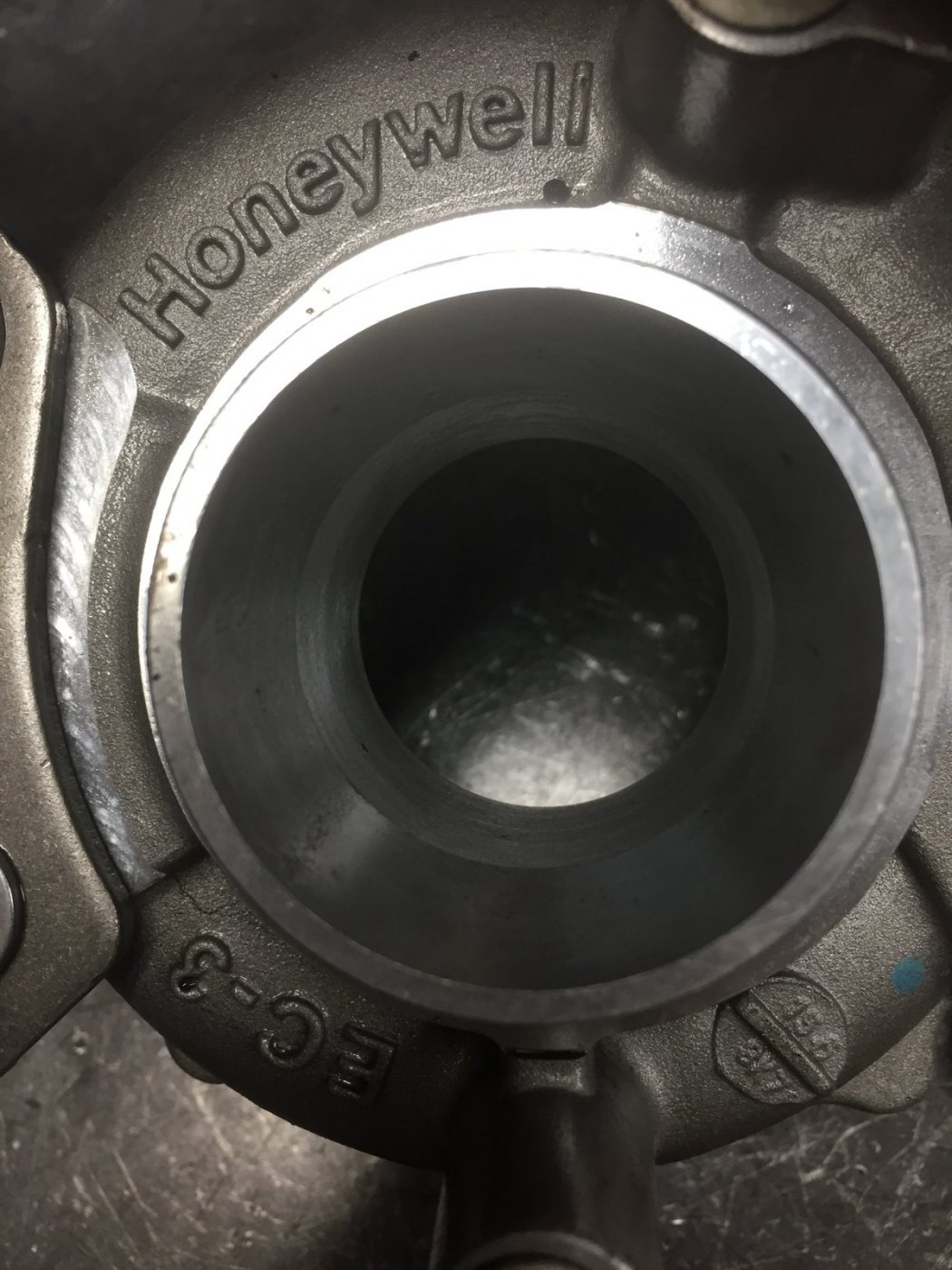

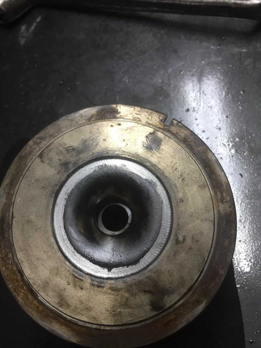

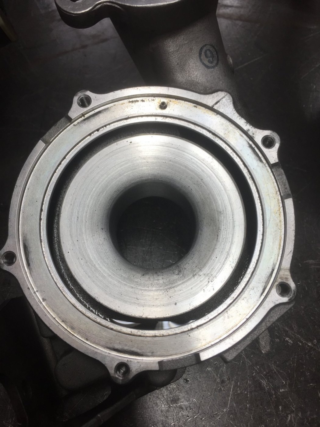

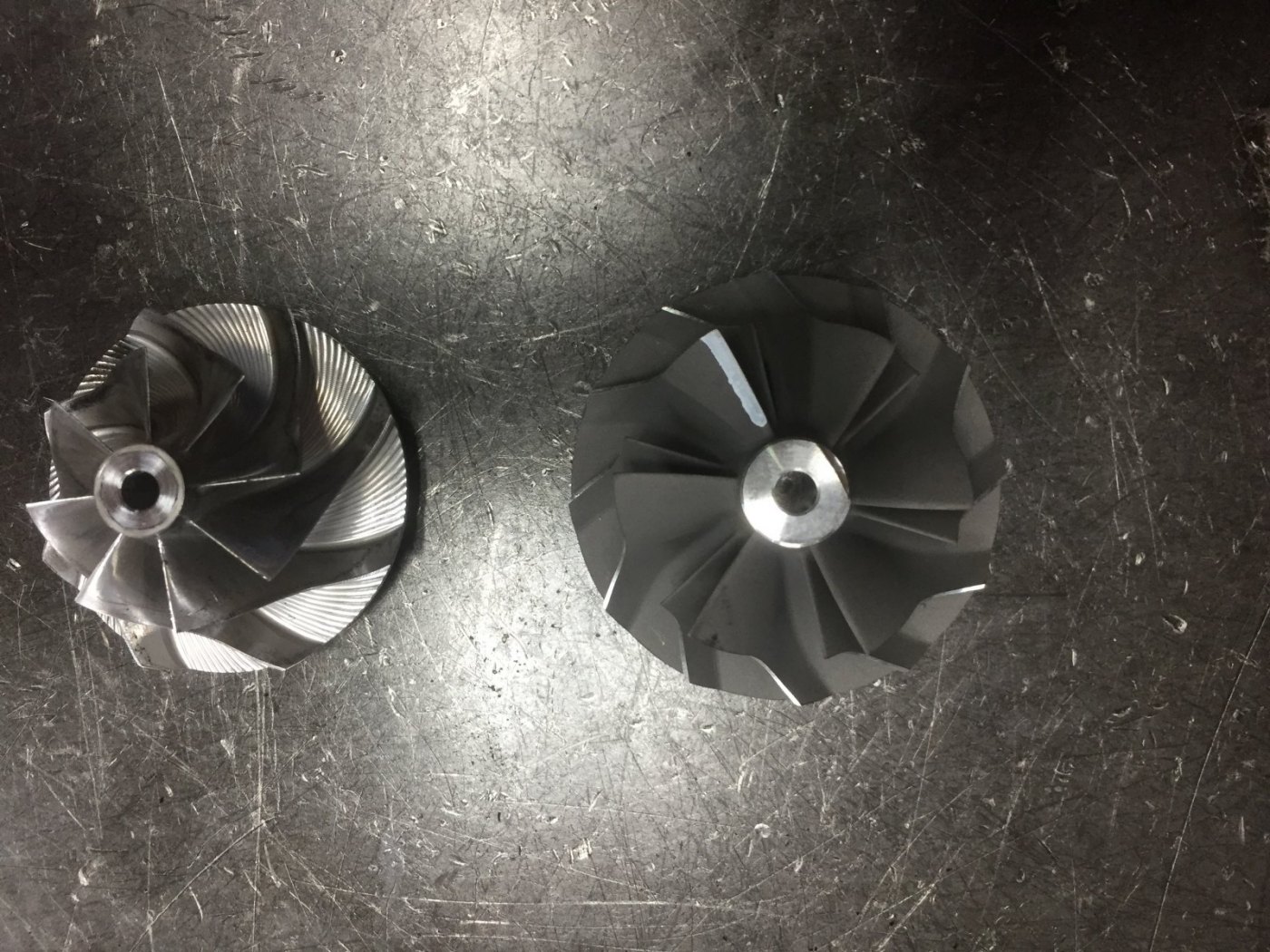

Serkan Karakoca 22 Mart 2019 Yazar Paylaş 22 Mart 2019 Yine rahat duramadım hybrd turbo orjinalden emme kısmı yaklaşık 5 mm büyük yaptık 60 lık down pipe enjektörleride biraz gıdıkladık ares dizel pompada Race Werks serdar anıkta zaten dpf ve Egr iptal dosyamız hazırdı arşivde limitleri görmek açısındanda big turbo setup stage 3 yazılımızı çaktık.2.1 peak 2bar stabil basıyor ciddi keyifli altlar üstler dolu dolu... ivmelenme gayet iyi duman sadece turbo boşaltırken tütüyor ... 6 Yorum bağlantısı

Serkan Karakoca 25 Mart 2019 Yazar Paylaş 25 Mart 2019 20 saat önce, Kani Kaya yazdı: Hybrit turbo da alt devirler ölüyor muş ? Frenlere birşeyler yaptınız mı? Maşallah diyelim.. o hybrd turboyu yapan firmaya turboyu yapan kişiyle alakalı yazılımına göre değişir birazdan yazacağım görüşlerimi !!! orijinal frenler disk balata kaliper 350 hp kadar daynıklı bildiğim kadarıyla araştırmalarım sonucunda ha ne olur orijinal balata 50de değil 25bin kmde biter :d 20 saat önce, Görkem Karakaş yazdı: Hocam gizli paylaşıyorsunuz galiba sayfada bi küçüklüğün fotoğrafı mevcut, selamlar öyle olmuş düzelttim :d https://www.facebook.com/serkan.karakoca.3/videos/2200548553357422/?t=3 Yorum bağlantısı
Serkan Karakoca 25 Mart 2019 Yazar Paylaş 25 Mart 2019 (düzenlendi) 20 saat önce, Emre Öğüt yazdı: Serkan abi maşallah Mevcut setup ı sattın sanırım dimi.. şimdi tekrardan hybrid setup mı geliyor bi deneme yaparız artık 50-200 Teşekkürler emre kardeşim mevcut setup evde balkonda turbonun bakımını yaptım manfoldun az bir kısmı kaputa deyiyordu onun düzeltmesi yapıldı malzemelerin temizliği yapıldı ilanda halen hybrd setup yaptım hybrd turbo orjinalden emme kısmı yaklaşık 5 mm büyük yaptık 60 lık down pipe enjektörleride biraz gıdıkladık ares dizel pompada Race Werks serdar anıkta zaten dpf ve Egr iptal dosyamız hazırdı arşivde limitleri görmek açısındanda big turbo setup stage 3 yazılımızı çaktık.2.1 peak 2bar stabil basıyor ciddi keyifli altlar üstler dolu dolu... ivmelenme gayet iyi duman sadece turbo boşaltırken tütüyor ... pazar günü biraz arabayla dolaştım bayağı zevkli sakız misali sünüp uzuyor gaza dokununca tabiri caizse fışkırıyor alet trafikte basmazsanda nazik davranır normal kullanımda dumanda yok tertemiz :d bana göre oldu bu iş 100 mm green filtreyide takarsam bir tık daha iyileşme olur Orjinal filtre sıkıyor arabayı bunun sonucuna duruma göre bir tık basınç ve yakıt açabilirim Dijital basınç saati almıştım oda geldi gayet kibar onunda montajını yaparım manuel manometreyi söküp ohh miss İşler bittikten sonra En sonda bir dbn süresi ölçerim bir dynoyada çıkmak istiyorum aslında bakalım kısmet 20 saat önce, Emre Öğüt yazdı: bi deneme yaparız artık 50-200 şu hava filtresi işini halletmem lazım yukarda yazdım en kısa zamanda deneme kolay iş 25 Mart 2019 tarihinde Serkan Karakoca tarafından düzenlendi 1 Yorum bağlantısı
