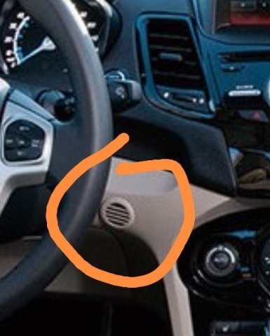

Mustafa Yanar 27 Temmuz 2023 Paylaş 27 Temmuz 2023 (düzenlendi) Sorun henüz çözülmedi, verdiği hata kodu sonucu yaptığım araştırmada yurtdışı ve yurtiçindeki forumlarda şu parça değişince çözüm bulanlar var.Biz henüz değiştirmedik.Focus 3 ve fiesta mk6 otomatik klimalarda bu parça değişince düzeldiğini söyleyenler var, parça genelde toz toprak vs ile doluyor, pervanesi çalışmaz hale geliyor ya da pervane arkasındaki sensör bozuluyor. Parça kodu:3m5t-19c734 ford 27 Temmuz 2023 tarihinde Mustafa Yanar tarafından düzenlendi Yorum bağlantısı
Mustafa Yanar 27 Temmuz 2023 Paylaş 27 Temmuz 2023 (düzenlendi) Bu görseldeki işaretli yerin arkasında bulunuyor parça.içerden hava emerek sıcaklığını ölçüyor otomatik klimayı ona göre ayarlıyor Çağlar Bayur yazdı: İç sıcaklık okuyucuyu temizleyip denemeli. Toz tutabilir tam okuma yapamaz Çağlar Abinin bahsettiği gibi. 27 Temmuz 2023 tarihinde Mustafa Yanar tarafından düzenlendi 1 Yorum bağlantısı
Mustafa Yanar 29 Temmuz 2023 Paylaş 29 Temmuz 2023 Sadece en düşük ayarda soğutan ford focus mk3, fiesta mk6 otomatik klimalar için yukarda bahsedilen parçanın temizlenmesi ve verdiği hata kodunun silinmesi düzelmiyorsa değişmesi gerek.Biz temizleyerek şimdilik çözüme ulaştık, üç gündür klima üst derecelerde de soğutmaya başladı, kolay gelsin. 1 Yorum bağlantısı
Ali Memisoglu 1 Ağustos 2023 Paylaş 1 Ağustos 2023 Mustafa Yanar yazdı: Bu görseldeki işaretli yerin arkasında bulunuyor parça.içerden hava emerek sıcaklığını ölçüyor otomatik klimayı ona göre ayarlıyor Çağlar Abinin bahsettiği gibi. video ya da resimli anlatım yapabilir misiniz oraya nasıl ulaşacağımız konusunda Yorum bağlantısı
Mustafa Yanar 1 Ağustos 2023 Paylaş 1 Ağustos 2023 Ben aracı fiestayı sattım. Arkadaşınkini de sökmedik dışardan hava tuttuk.Onu söökersek çekeyim yazayım.Bu videodakini denemeden önce direksiyonun yan tarafından ulaşmaya çalışın, olmazsa ve eliniz yatkınsa sökün yoksa bulaşmayın, eliniz yatkın değilse işi bilen birine söktürün. 1 Yorum bağlantısı
