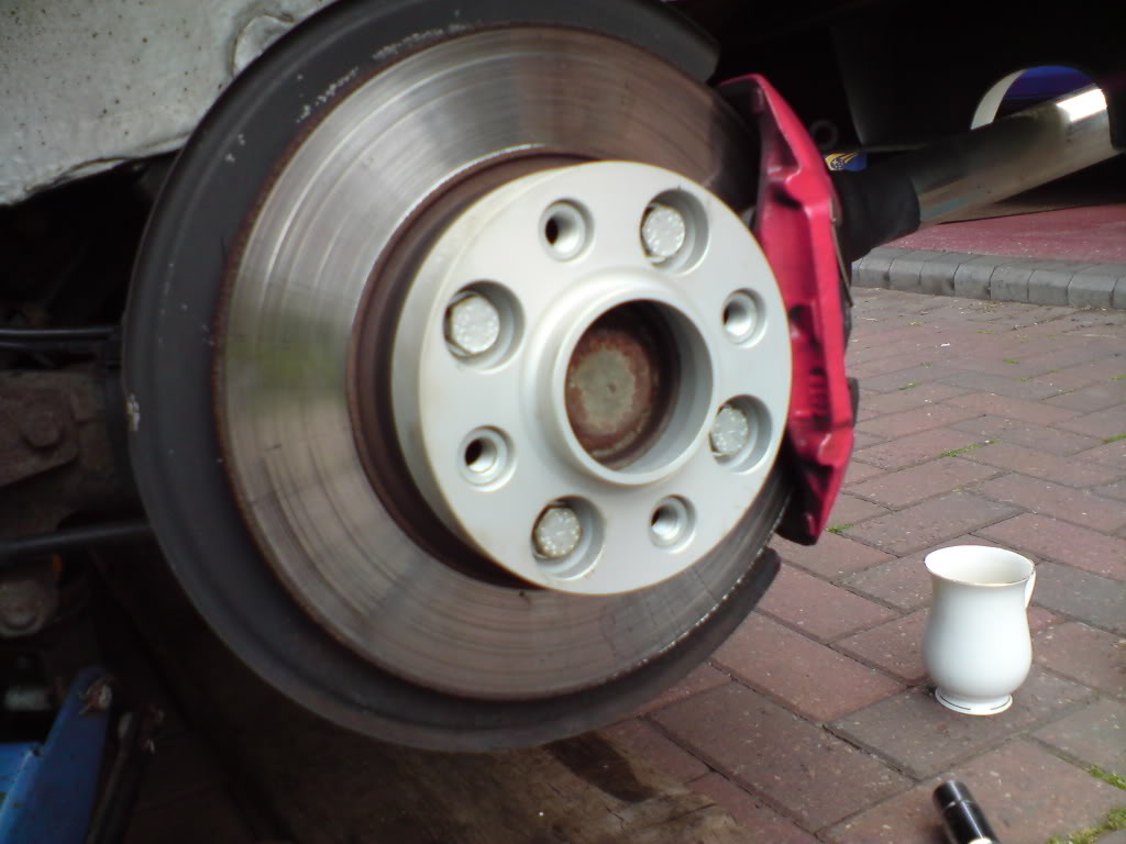

Mehmet Göktürk 5 Şubat 2017 Paylaş 5 Şubat 2017 Flanş, iki makine veya tesisat elemanının sızdırmaz şekilde birleştirilmesine yarayan genelde standart olarak üretilen bir konstrüksiyon elemanıdır. Aslı, Almanca "flansch" kelimesi olup, doğrudan Türkçe'ye girmiştir. Kullanım yerine göre demir, bakır, pirinç gibi farklı malzemelerden imal edilebilir. Flanşlar, basınç ve boyutlarına (çap) göre sınıflandırılır. Çoğu flanş dairesel bir yapıya sahip olup, iki dairenin civatalarla birbirine bağlanmasıyla oluşturulur. Basınç sınıfına göre flanşın birbirine bağlantısını sağlayan civata deliklerinin sayısı değişebilir. Çok nadiren flanşın, dörtgen veya eliptik tasarlandığı da olur. Otomotivde lastiklerin modifiye sırasında akstan dışarı doğru alınmasında ve aracın devrilme açısının iyileştirilmesinde ya da geniş lastiklerin yuvalara sığabilmesi için göndeden biraz uzaklaştırılmasına yarar. ancak doğru hesaplanmadığında gerek güvenlik gerekse akslarda yorulma bakımından sakıncalıdır. Bu kullanımdaki parçalara "spacer" adı da verilmektedir. Flanşlardaki en büyük problemlerin başında sızdırmazlığın istenilen oranda sağlanamaması gelir. Bunun başlıca sebebide flanşları bağlantı elemanları ve sızdırmazlık elemanıyla bir bütün olarak görmemekten kaynaklanır. Bu yanlış tespit hatalı montaj tekniğiyle birleştiğinde, flanşların sızdırmazlık problemleri kacınılmaz olur. Flanşların montajında mümkün olduğu kadar paralel ve aynı anda dönme momenti (tork) ve montajdaki civatalama yükünün bütün civatalara eşit olarak verilmesine dikkat etmek gerekmektedir. Esas olan bu özelliklere dikkat edildikten sonra montajda aktarılan civatalama ön yükünün, montaj sonrasındada (flanş çalışmaya başladığında) kalıcılığının sağlanabilmesidir.Çünkü flanş calıştırıldığı zaman, Flanş bağlantılarındaki civatalama ön yükünün, flanşın içinden geçen basınçtan büyük olması ve aynı zamanda civatalara aktrılan civatalama ön yükünün devamlılığının sağlanmış olması gerekir aksi takdirde flanşın sızdırmazlığı sağlanamaz. Bunun dışında kullanılan yöntemlerde flanş yüzeylerinde sonradan düzeltilmesi gereken hasarlar oluşturabilir. Bu hasarları azaltmak ve sızdırmazlığı sağlamak için civataların dönme momenti kontrollü sıkılması gerekir. (kaynak vikipedi) 4 Yorum bağlantısı
Mehmet Göktürk 5 Şubat 2017 Yazar Paylaş 5 Şubat 2017 Aşağıda otomotivde lastik için kullanılan flanş olarak adlandırılan tür gösterilmektedir: 2 Yorum bağlantısı
