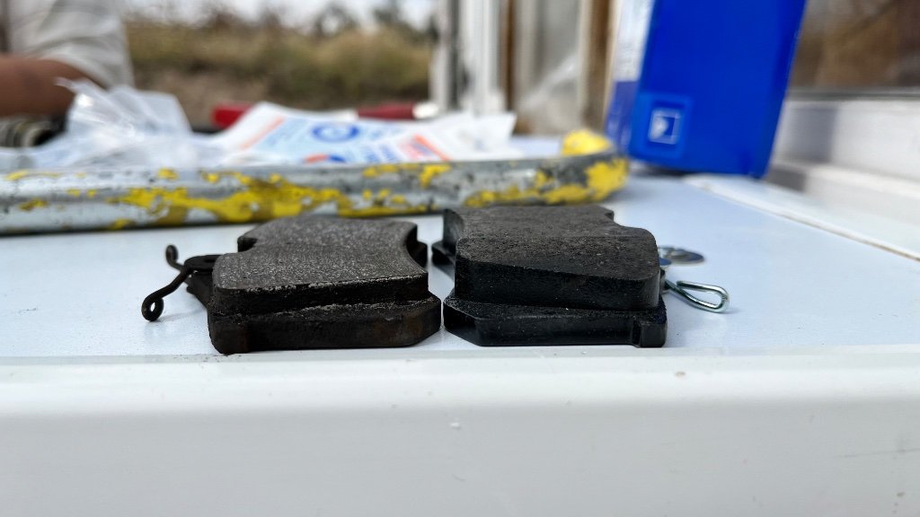

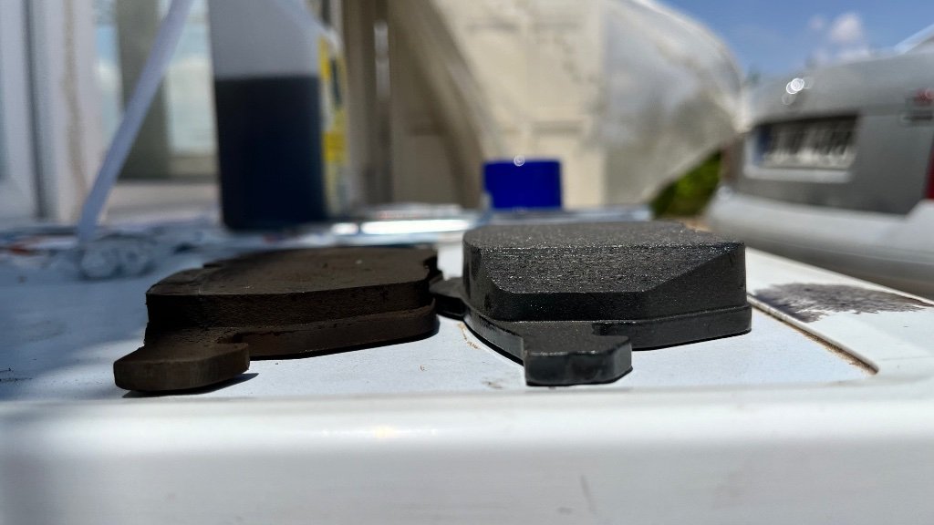

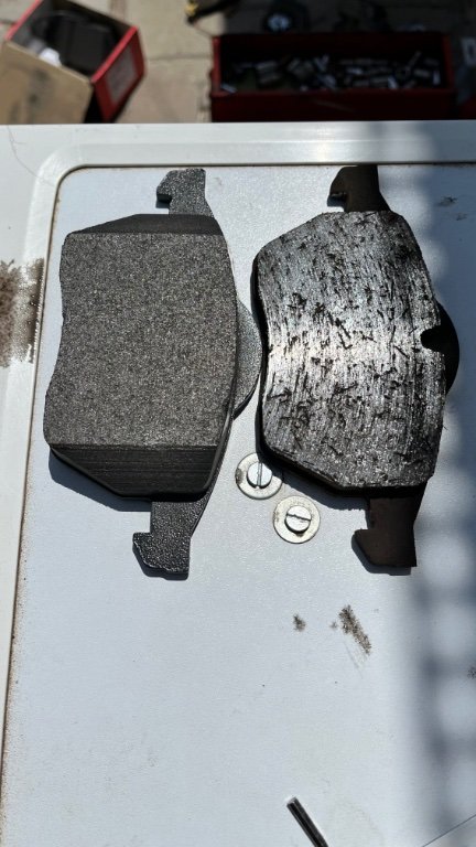

Fren balata değişimi
Arkalar için Ate, önler için Brembo (daha önce Ferodo yazmışım hatalı olmuş.) balata temin ettim.
Fren hidroliği olarak Motul 5.1 kullandım.
Balata pistonlarını ittirmek için aliexpressten aparat temin ettim.

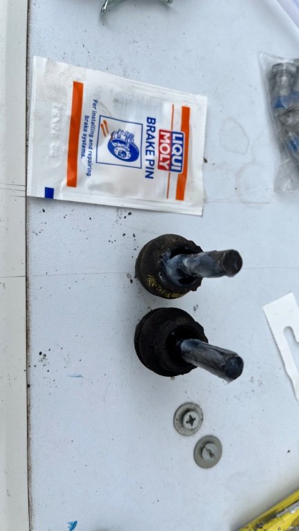

Liqui Moly’nin balata değişiminde kullanılan ses kesici bakım seti ve pim yağlayıcı ürünlerinden aldım.

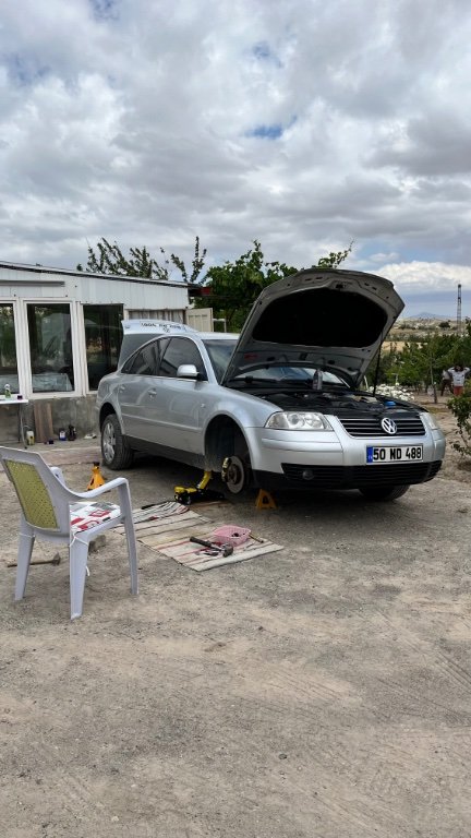

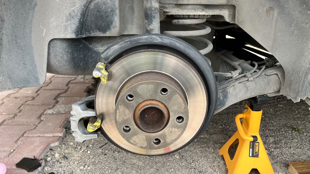

Arkalar ile işe başladık.
Önlerde kaliperleri sökebilmek için 7mm alyan gerekiyor. Elimdeki alyan setinde 7mm yoktu. Neyse ki bits uçlar içinde 7mm alyan varmış onunla sökebildim. Ama 1 saat kadar gezeletti beni alyan yok diye :)
Çıkan hidrolik bu halde idi. Yaklaşık 4 sene önce yine Motul 5.1 ile değişmiştim.

4 saatlik mesai sonrası ikindi çayını içip bir güzel yıkadım pakladım.

Balatalar hakkında bir geri bildirim vereyim. Acayip balata tozu oluyor. Jantlarım 2 günde kapkara oluyor.
Alpay Sumer
Koray Demir yazdı:
Kaliteli balata toz atar, tutar ve aşınır..
Katılıyorum, Belki görsel olarak hoş durmuyor gibi olsada yumusak ve tozlu balata iyidir..
