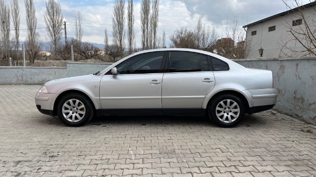

Baktım görünürde yağmur kar yok. Kışın çamurunu bir atalım dedim.

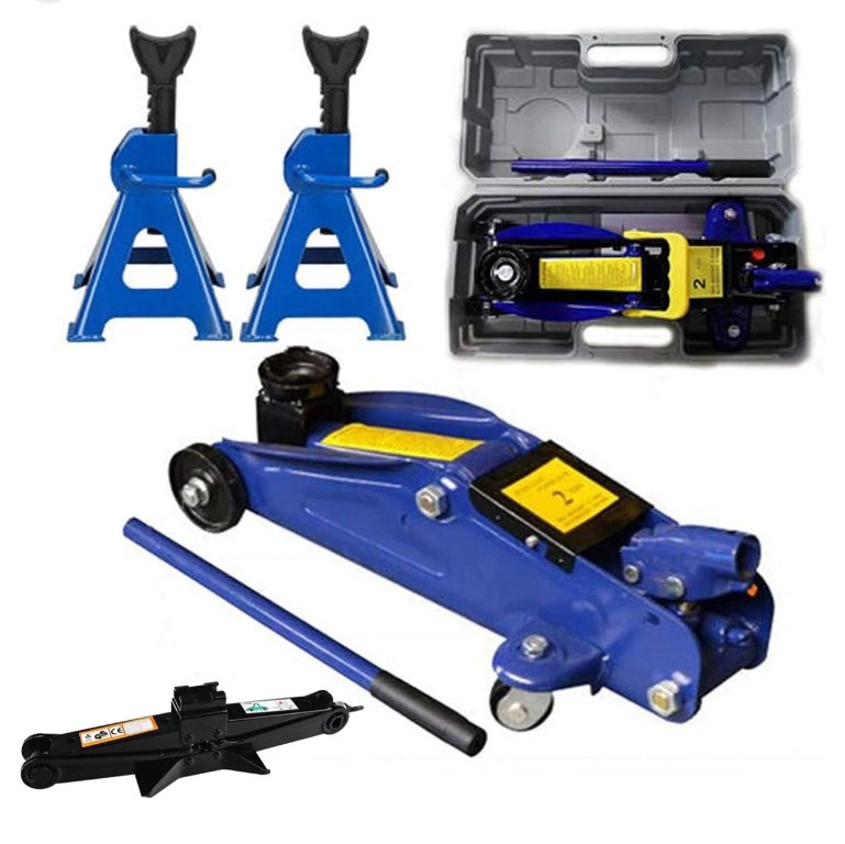

Hocam biraz gec ama o kriko ve tas isi sakat. Boyle bir set daha saglikli olur.
Mustafa Arıkan
Erdem Doğan yazdı:
Bir ara bahçeye kanal yapma niyetim vardı. O yüzden almamıştım böyle bir şey. Yeniden gündeme getirmeliyim sanırım. Teşekkür ederim.
Mustafa Arıkan yazdı:
çoluk çocuğun olduğu yerlerde bahçede kanal riskli, kriko veya metal profilden rampa daha güvenlikli olur.
Erdem Doğan
Bir sabah baktim lastik inmis, yedegi takip lastikciye gideyim dedim. Zemin tam duz olmayinca sizin videoda kullandiginiz kriko kaydi ve marspiyelin icine saplandi. Krikonun vidasi alt kisimda oldugu icin kapatamadim. Ne ileri ne geri yapabiliyorum. Hava da soguk. Mecburen bi yerden kompressor buldum ve lastigi sisirdim. Arac yukselince zar zor krikoyu yerinden cikardim. Birde o krikoyu cok fazla yukseltince de katlanma riski var. Paylastigim resimde sol kosedeki gibi olan krikolar bir nebze daha guvenli. En iyisi tekerlekli olanlar ama.
