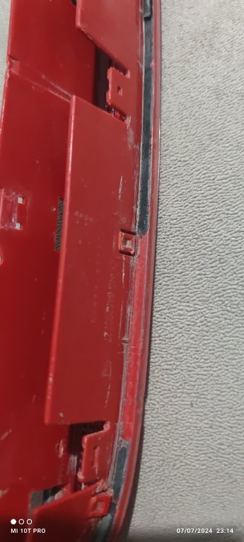

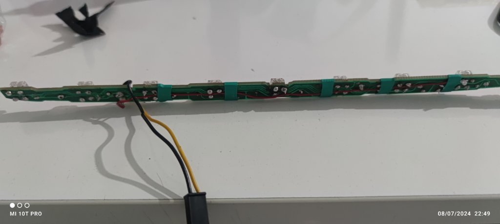

3. stop ledi bozukdu. Ledler sağlam hiçbiri yanmıyor çözemedim. Çok becerikli olmama rağmen bir türlü lehim yapamıyorum teyzeogluma yolladım lehimleri tazelemesi için. Parçanın sıfır orijinali 2500 lira yan sanayi 1000 lira sadece içindeki LED satilmiyor komple refelektorle beraber.

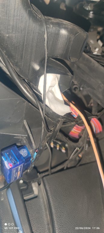

Klima bakımı yaptım. Bütün borulardan karbonatlı sirkeli temizleme havlusu ittirdim. Kalorifer fanını temizledim. Etkisi oldu mu göreceğiz.

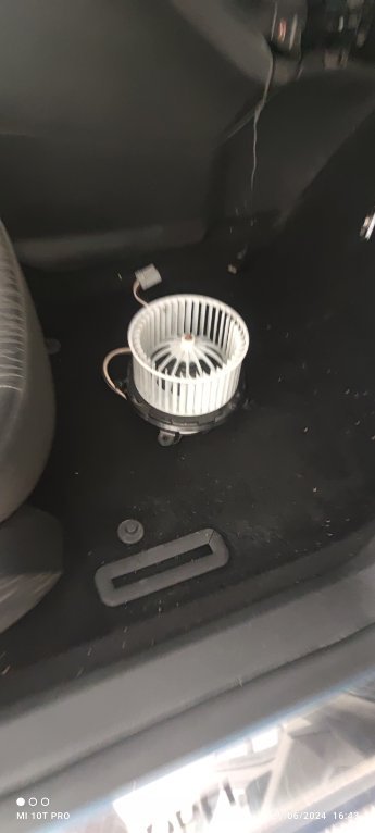

Kalorifer fanını sokmek için şu videodan faydalandım.
Kalorifer fanı için ayağa vuran kanal sökülüp fanın tırnağı kanırtıp çevirdim çıktı. Bütün kanalları tek tek temizleme havlusu tornavida ile temizledim.

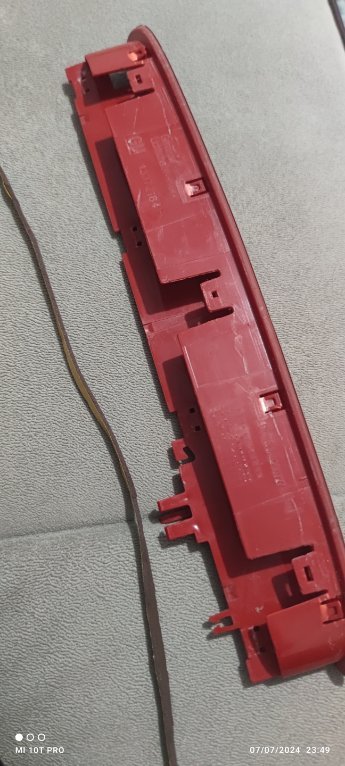

Led geldi ama buraya gelince tekrar çalışmadı. Ölçtüm biçtim kartta bir yerde iletim yok. Mecburen köprü attım şu an çalışıyor. Kablo oynamasın diye de LED karta Makaron yaptım.
Fitiller çürüdüğü için şu aldığını düşünüyoruz o yüzden fitilleri de yeniledim. Kapılara yapıştırılan fitili kestim düz zemin oluşturup stop fara yapıştırdım.
