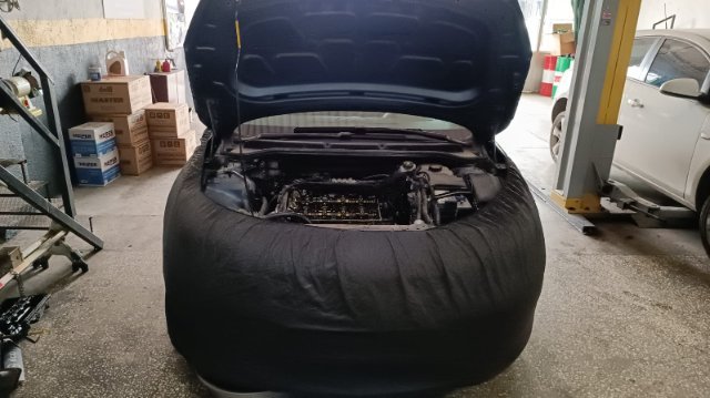

Arabayı teslim aldım.
Arabayı Perşembe sabah bıraktım. Yapılmaya başlandı.

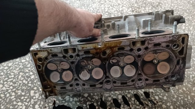

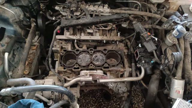

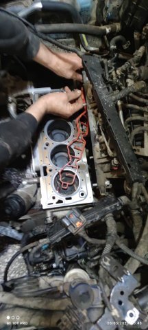

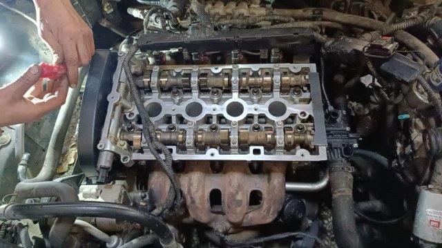

Supaplar ve motor içi bu durumda idi:
Cuma günü durumu öğrenmek için ziyaret ettim.
Filtreler triger set bujiler ıvır zıvır değişim istedim. 11800 lira tuttu 11500 ödedim.
Sonuç yolda giderken rampa çıkarken V6 gibi vuruntulu çıkan ses yok. Araba sessizlesmiş. İlçeye giderken 95 km den 80-85 km ye kadar araba rampada düşerdi 91 km ile başladım 1 yerde 89 km ye düştü gerisini 91 km ile çıkmaya devam etti. Sanırım çekiş arttı. Motor soğukken ki çalışma testi olmadı henüz o vuruntu ve stop etme de ortadan kalktı ise sıfır motor sahibi olmuş olduk 😊

Aklıma takılan mevzu var. Supap yanması bunlara nasıl sebep olabilir. Supaplara baktığım zaman kızarıklık mevcut başka (bana göre) sorun da göremedim veya bilmiyorum (supaplarda başka bir sorun gibi) ateşlemenin sıkıştırmanın ya da basıncın neyini etkiliyor bu durum.
Arif Aykın
Stop etme için gözleme devam. Soğuk motorda vites geçişleri daha sarsıntısız oldu ve takılma kayboldu. Sanki debriyaj bir yere takılıyorda kavrama tam olmuyor birden vites geçiyor gibiydi.
Abi incelme yada hafif kenarlarda erime gibi bir durum oluyor ki oda yuvaya tam oturmasını engelliyor yada kaçak olmasına sebep oluyor diye biliyorum.
subaplar yanınca yüzeyinde özellikle kenarlarda mikron azında eğiklikler olabilir mi, eğer olursa subapların açık kalma ihtimali olur tam güç veremezse harekete etki edebilir mi?......
Abi bilemedim durumu merak ettim piston gibi asinacak yerleri yok sanırım direk yuvaya oturuyor.
Arif Aykın yazdı:
İşte incelme nerde kenarda ise asinacak yerler gibi görmedim oraları 😊
