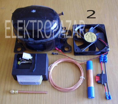

Şundan alın. biraz düşüne taşına frigorifik bir caddy sahibi olursunuz. Sıkıntı çıkmaz. Ayrıca bunu ikinci bir aküden de besleyebilirsiniz çok enerji çekmez.  (sistem olarak alacaksınız açıkta, sade kompresör almayacaksınız).  sıcak hava çıkışını aracın altına vereceksiniz.
http://www.elektropazar.com/kompresör.htm
linke iyi bakın bir çok ayrı düzen var..
