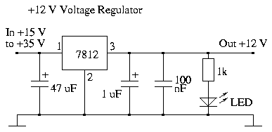

Mehmet Ozyurek 8 Nisan 2015 Paylaş 8 Nisan 2015 Tekrar takarsan. regüleli bir devre koy araya. Mondeonun voltajı 14,5 civarı hep. Yorum bağlantısı

Serkan Danış 20 Mayıs 2015 Paylaş 20 Mayıs 2015 (düzenlendi) Mehmet Ozyurek yazdı: Tekrar takarsan. regüleli bir devre koy araya. Mondeonun voltajı 14,5 civarı hep. Mehmet Bey merhaba ben bu linkteki cihazın 12 volt güç beslemeli olanını sipariş ettim. Mehmet Hocamızın başına geldiği gibi cihazın yanmasını istemiyorum malum bu yüzden güç bağlantısı için bu linkteki regülatörlerden hangisini kullanayım? 7812 iş görür zannımca... Tesisatımı hazırladım, sigorta kutusundan elektrik uçlarımı aldım hazır bekliyorlar:) 1. Tavsiye edeceğiniz regülatör için ayrıca direnç yada soğutucu bağlamam gerekir mi? cihaza ve aracın elektrik tesisatına zarar gelmesin sonra 2. yukarıdaki devre yada başka bir devre mi yapıp bağlayayım yahut sizin önerebileceğiniz bir devre şeması var mıdır? Teşekkürler... Ekleme : Mehmet Bey bir de hazır olarak bunu buldum--> Link bunu da alabilirim fakat maliyetimi artıracak biraz 20 Mayıs 2015 tarihinde Serkan Danış tarafından düzenlendi Yorum bağlantısı
Mehmet Ozyurek 20 Mayıs 2015 Paylaş 20 Mayıs 2015 Serkan Danış yazdı: Mehmet Bey merhaba ben bu linkteki cihazın 12 volt güç beslemeli olanını sipariş ettim. Mehmet Hocamızın başına geldiği gibi cihazın yanmasını istemiyorum malum bu yüzden güç bağlantısı için bu linkteki regülatörlerden hangisini kullanayım? 7812 iş görür zannımca... Tesisatımı hazırladım, sigorta kutusundan elektrik uçlarımı aldım hazır bekliyorlar:) 1. Tavsiye edeceğiniz regülatör için ayrıca direnç yada soğutucu bağlamam gerekir mi? cihaza ve aracın elektrik tesisatına zarar gelmesin sonra 2. yukarıdaki devre yada başka bir devre mi yapıp bağlayayım yahut sizin önerebileceğiniz bir devre şeması var mıdır? Teşekkürler... Ekleme : Mehmet Bey bir de hazır olarak bunu buldum--> Link bunu da alabilirim fakat maliyetimi artıracak biraz Serkan, Servet yada Mehmet Göktürk hocayı alıntıla da bi de onlar baksın.. Ve tam olarak ne yapacağını kısaca anlatıver.. Çektiği amper önemli.. 7812 kaç ampere dayanır bunlara bakılmalı.. Yorum bağlantısı
Mehmet Ozyurek 20 Mayıs 2015 Paylaş 20 Mayıs 2015 Servet Aydın yazdı: Ney çalıştırılacak? http://www.otoclubturkiye.com/forum/topic/267083-bluetooth-mp3-decoder-board-fm-radio-usb-sd-aux-montajı/?p=2590128 Bunu galiba Yorum bağlantısı

Serkan Danış 20 Mayıs 2015 Paylaş 20 Mayıs 2015 Mehmet Ozyurek yazdı: Serkan, Servet yada Mehmet Göktürk hocayı alıntıla da bi de onlar baksın.. Ve tam olarak ne yapacağını kısaca anlatıver.. Çektiği amper önemli.. 7812 kaç ampere dayanır bunlara bakılmalı.. Yapacağım şey Mehmet Kaya Hocanın taktığı cihazın aynı işi görecek, linkte verdiğim, farklı bir model olan cihaz (link sizde açılmıyor mu?) Ben montaj konusunda değil de elektrik bağlantısı konusunda bi yanlışlık olmasın istiyorum cihaza zarar gelmemesi açısından...malum uzun sürüyor bi de gelmesi:) Bizim mondeoların sony changerlı teybin aux girişine bağlayacağım ses girişini hepsi bu Sipariş verdiğim satıcıyla görüştüm 12V uygun olan haliyle gönderecek. Aracın voltajının 14.5 civarında olduğunu özellikle belirttim sorun olmaz dedi, fakat ben yine de işi sağlama bağlamak istiyorum;) Serkan Toker yazdı: Benim teybin içini komple değiştirip mp3 cd si çalar hale getirdim.. Sonrada bu konudaki cihazı ekledim, şimdi bt, usb, micro sd hepsi var.. Alırsın artık arabayı omzuna "cıs tak cıs tak ...." gezersin Ankara'da Yorum bağlantısı
Servet Aydın 20 Mayıs 2015 Paylaş 20 Mayıs 2015 Gerek yok regule devresine. Sistemin girişinde zaten var. Tak kullan sistem bu 1 Yorum bağlantısı
Serkan Toker 20 Mayıs 2015 Paylaş 20 Mayıs 2015 Serkan Danış yazdı: Yapacağım şey Mehmet Kaya Hocanın taktığı cihazın aynı işi görecek, linkte verdiğim, farklı bir model olan cihaz (link sizde açılmıyor mu?) Ben montaj konusunda değil de elektrik bağlantısı konusunda bi yanlışlık olmasın istiyorum cihaza zarar gelmemesi açısından...malum uzun sürüyor bi de gelmesi:) Bizim mondeoların sony changerlı teybin aux girişine bağlayacağım ses girişini hepsi bu Sipariş verdiğim satıcıyla görüştüm 12V uygun olan haliyle gönderecek. Aracın voltajının 14.5 civarında olduğunu özellikle belirttim sorun olmaz dedi, fakat ben yine de işi sağlama bağlamak istiyorum;) Alırsın artık arabayı omzuna "cıs tak cıs tak ...." gezersin Ankara'da Hocanın arabada yanmasının tek sebebi hocanın şanssızlığı.. Bende kaç ay oldu sürekli çalışır durumda torpidoda duruyor, tık yok.. Yorum bağlantısı
