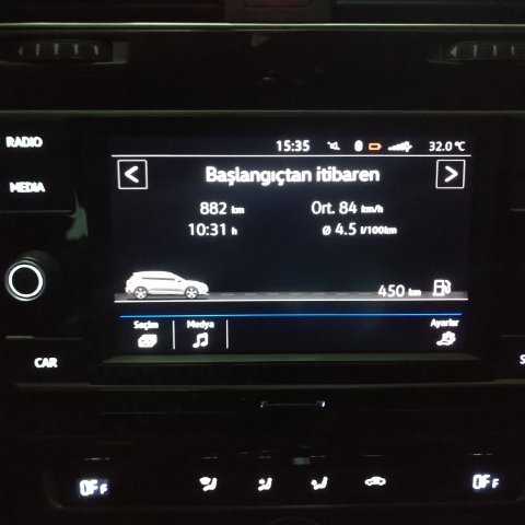

Mangala bağlamadan çözebilirmiyiz bakalım:biggrin:, yinede aşağıya mangala bağlanabilecek bir resim koyayım, 25 Ağustos Ordu-İst. Rahat rahat ekabir bir yolculuktu.
