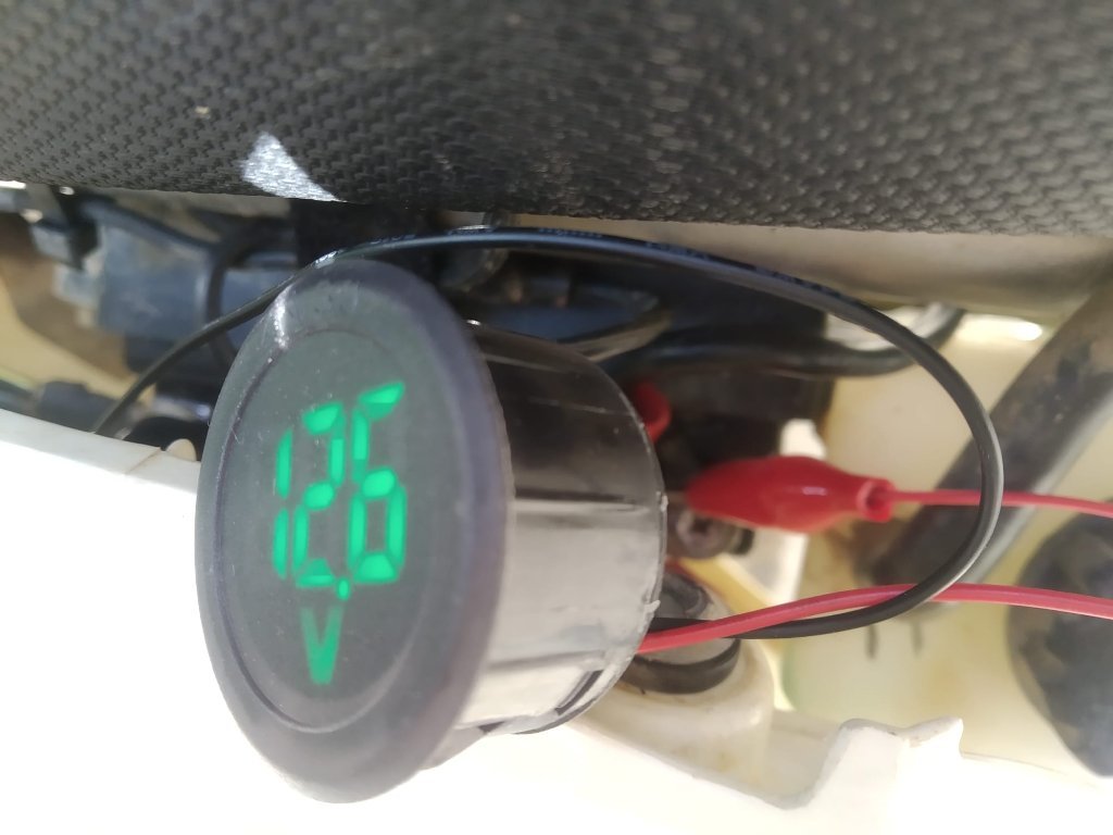

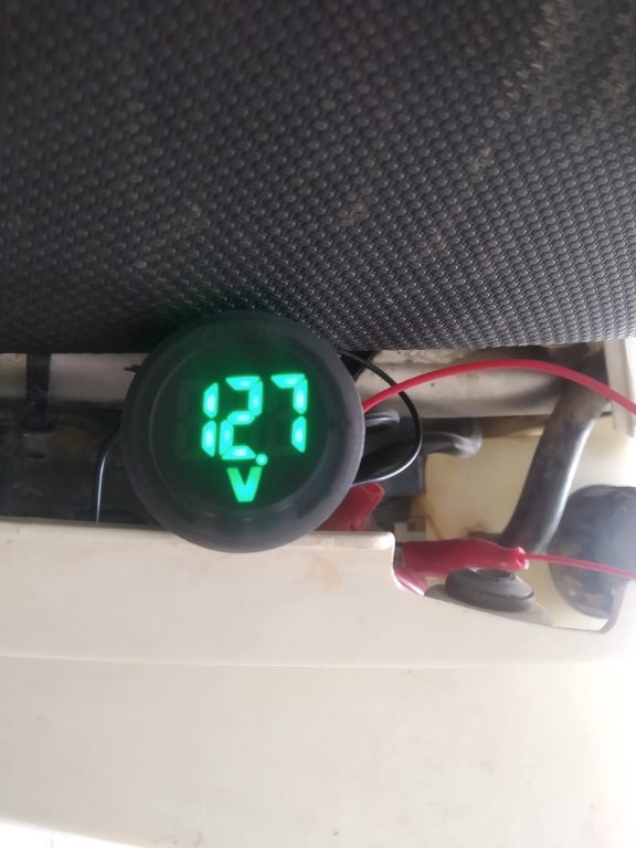

Selçuk Keleş 12 Mayıs 2022 Yazar Paylaş 12 Mayıs 2022 Devir artınca şarj voltajı değişmiyor. En az 14.5V görmem lazım. Şarj ucu ucuna yetiyor gibi görünüyor, akü tur dönüşlerinde genelde 12.4V civarında kalıyor. VID-20220511-WA0011.mp4 Aliexpress'ten konjektör sipariş ettim. 400 lira. Yorum bağlantısı

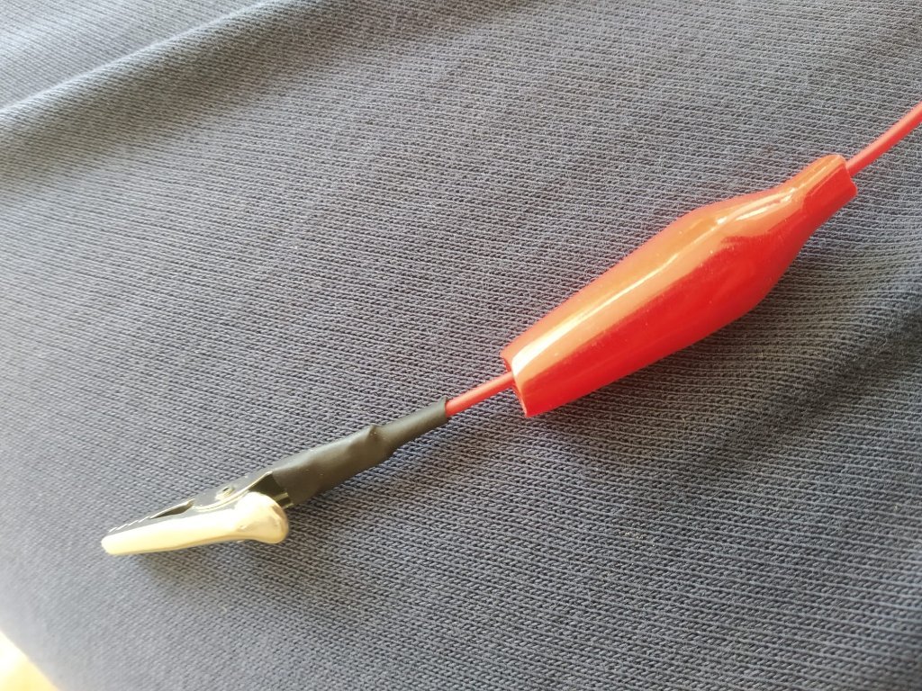

Selçuk Keleş 12 Mayıs 2022 Yazar Paylaş 12 Mayıs 2022 Voltmetreme kıskaç taktım, daha kullanışlı oldu. 1 Yorum bağlantısı
Mehmet Ozyurek 12 Mayıs 2022 Paylaş 12 Mayıs 2022 13.1 ile akü dolmaz. Anca yaşar işte.. Bence de bozuk senin şarj sistemi. 1 Yorum bağlantısı

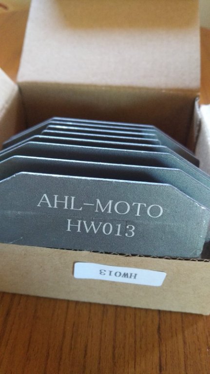

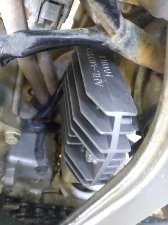

Selçuk Keleş 24 Mayıs 2022 Yazar Paylaş 24 Mayıs 2022 Aliexpress:ten sipariş ettiğim (400TL) konjektör geldi, bire bir aynı, şimdi 14V civarı görüyorum, sürüp aküyü ne kadar şarj ediyor ölçeceğim. 3 Yorum bağlantısı
Selçuk Keleş 10 Haziran 2022 Yazar Paylaş 10 Haziran 2022 Dün bikaç saat kullandım. Yeni konjektör işe yarıyor gibi görünüyor. Isınma yapmadı. Umarım uzun vadede sorun çıkarmaz. Çıktığımda akü 12.5 civarıydı. 1 Yorum bağlantısı

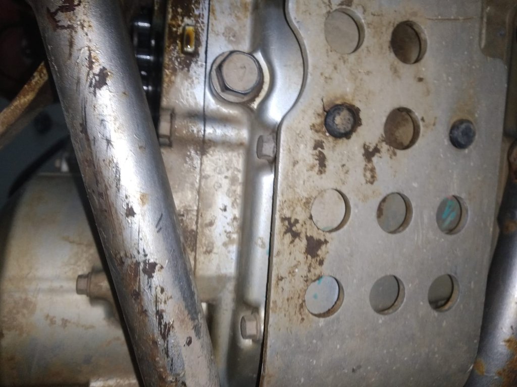

Selçuk Keleş 16 Haziran 2022 Yazar Paylaş 16 Haziran 2022 Üç sorunumuz var. Sol ön amortisörden bir süredir yağ damlıyordu keçeden kaçırıyor olmalı. Balata ve diske de sıçradığından ön fren zayıfladı ve gıcırtı çıkarmaya başladı. Geçen sürüş esnasında alttan da (karter) yağ damlattığını farkettim. Karter tapası temizdi ön dişli keçesinden sızma yapıyormuş. Ustaya bıraktım, her iki ön amortisörün keçeleri değişecek yağı yenilenecek. Kaliper ve balata temizliği yapılacak. Ön dişli keçesi değiştirilecek. Tahmini 2.200 civarı bir masrafı olacak. Yorum bağlantısı

Selçuk Keleş 17 Haziran 2022 Yazar Paylaş 17 Haziran 2022 Sani Gerşon yazdı: Voltaj ne durumda aküde? Yeni konjektörle düzeldi. Bikaç defa daha kullanınca netleşir. Mehmet Ozyurek yazdı: Hayat ne kadar pahalı bir hale geldi ya.. Ne olacak sonumuz. Metin Uzunoğlu yazdı: Değişen üç keçe ve yağ olunca bende öyle dedim. Ne yazık ki. 2 Yorum bağlantısı
Selçuk Keleş 17 Haziran 2022 Yazar Paylaş 17 Haziran 2022 İşlem tamamdır. Biraz sürdüm bir sorun görünmüyor. Akü daha da dolmuş, 12.8 V ölçtüm. Meydan çay ocağında akşamüstü 2 Yorum bağlantısı
