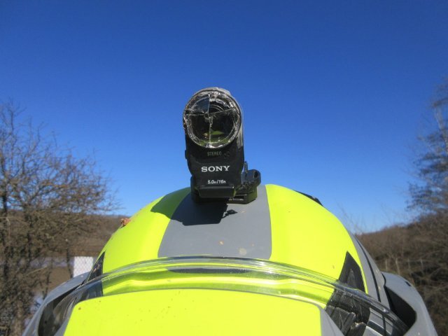

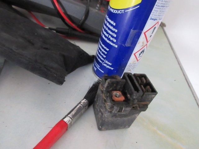

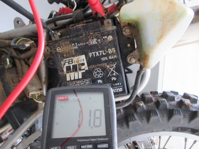

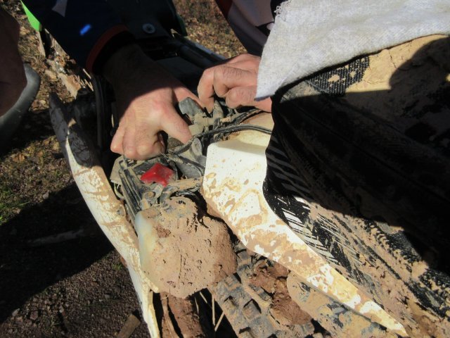

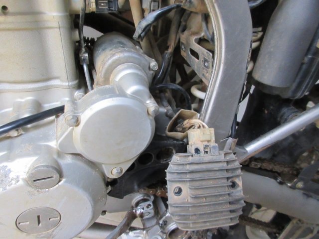

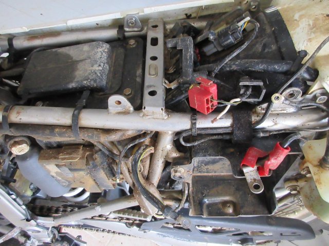

Selçuk Keleş 22 Şubat 2022 Yazar Paylaş 22 Şubat 2022 Bu gezide hep vukuat çıkardım. Atılgan yolda giderken stop etti bir daha ateşleme yapmadı. Vurdurup çalıştırdık yine stop etti. Ne olduğunu bilmediğimiz bir parçanın soketlerini temizledik ana sigortayı patlattık yine fayda etmedi. Far sigortasını çıkartıp vurdurup çalıştırdık sorun çözüldü. Orjinal aküsü 7 yaşında, 11.8 V'a düşmüş. Yeni sipariş ettim. Ancak motor çalışırken de 12.5 V göstermesi pek hayra alamet değil. Stator ya da konjektörü bozmamışızdır umarım. Ateşleme rölesindeki ana bıçak sigortayı ve pabuçlarını temizleyip yeniledim. Çantama yedeğini koymam lazım. Ha bi de kask kameramın ön lens koruyucusu yine kırıldı. Yedeğim var neyse ki. 1 Yorum bağlantısı

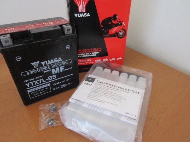

Selçuk Keleş 24 Şubat 2022 Yazar Paylaş 24 Şubat 2022 Atılgan’ın yeni aküsü geldi. Yuasa YTX7L-BS - 12V/6Ah - 590 TL. Kawasaki’nin orjinal aküsü Furukawa liste fiyatı 106 usd, Honda ise bu aküden kullanıyor, 81 usd. Asit şişelerini takıp doldurdum, 1 saat kadar bekleyip sonra kapağını kapattım. Cihaz yanımda değil, voltajını şimdi ölçemeyeceğim. En az 12.7 V olmalı değilse şarj etmek gerekebilir. VID-20220224-WA0001.mp4 Yorum bağlantısı
Mehmet Ozyurek 24 Şubat 2022 Paylaş 24 Şubat 2022 Allah Allah.. hazır gelmiyor mu bu ? Yorum bağlantısı
Selçuk Keleş 24 Şubat 2022 Yazar Paylaş 24 Şubat 2022 Mehmet Ozyurek yazdı: Allah Allah.. hazır gelmiyor mu bu ? Yok bunlar böyle. Nedenini bilmiyorum. Sani Gerşon yazdı: Bu niye bu kadar pahalı? Genelde motosiklet parçaları pahalı zaten. Bir de kaliteli olmak zorunda offroad kullanımı, dayanıklılık vs. 1 Yorum bağlantısı
Selçuk Keleş 27 Şubat 2022 Yazar Paylaş 27 Şubat 2022 Akü 12.4 V çıktı , şarj etmeden taktım. Bir sorunumuz var, motor çalışırken yine 12 V civarı voltaj ölçüyorum, bu da şarj etmediği anlamına geliyor. Konjektör bağlantılarını kontrol edip temizleyeceğim umarım çözülür de, stator vs uğraşmak zorunda kalmam. 1 Yorum bağlantısı
Selçuk Keleş 4 Mart 2022 Yazar Paylaş 4 Mart 2022 Statoru test ettim, sorun görünmüyor. Üç çıkışta da 45 V üstünü gördüm. Konjektörün pasif testini yaptım, dirençlerinde sorun görünmüyor. Aktif testin birini yaptım 36V uygulanacak ileri testini riske girmek istemediğiden yapmadım zarar verebiliyormuş, durduk yerde bozmayalım Soketini wd40 ile temizledim. Bu sefer aküde 13V civarını gördüm. Gaz verildiğinde voltajın çok değişmemesi normal olmasa da akümün tam şarjlı olmaması buna neden olabilimiş. Neyse takıp kullanarak görücez artık Yorum bağlantısı
Selçuk Keleş 5 Mart 2022 Yazar Paylaş 5 Mart 2022 Mehmet Ozyurek yazdı: Bence de akünün şarjı düşük. Aynen. Şarj edemedim ya zaman olmadı ya da adaptör yanımda değildi. 1 Yorum bağlantısı
