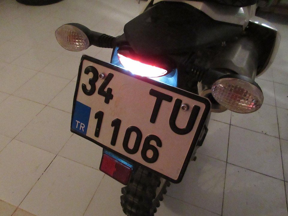

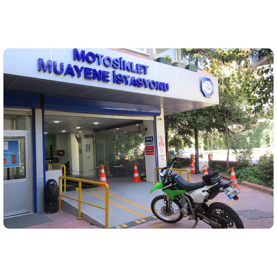

Tüvtürk muayenesinde artık plakanın nasıl tutturulduğu da kontrol ediliyormuş. Bunu  muayeneden çakınca öğrenmiş oldum. :D?
Yukarıdaki örnekteki gibi harflerin arasında beyaz olmayan civata varsa ağır kusur sayılıyor.
Dış çerçeveden vidalamak, plakalık kullanmak, yapıştırmak gibi yollar izlenebilir.
Bir de , muayene kağıdını yanımızda taşımamız gerekiyormuş, ruhsata işlenmiyor artık.

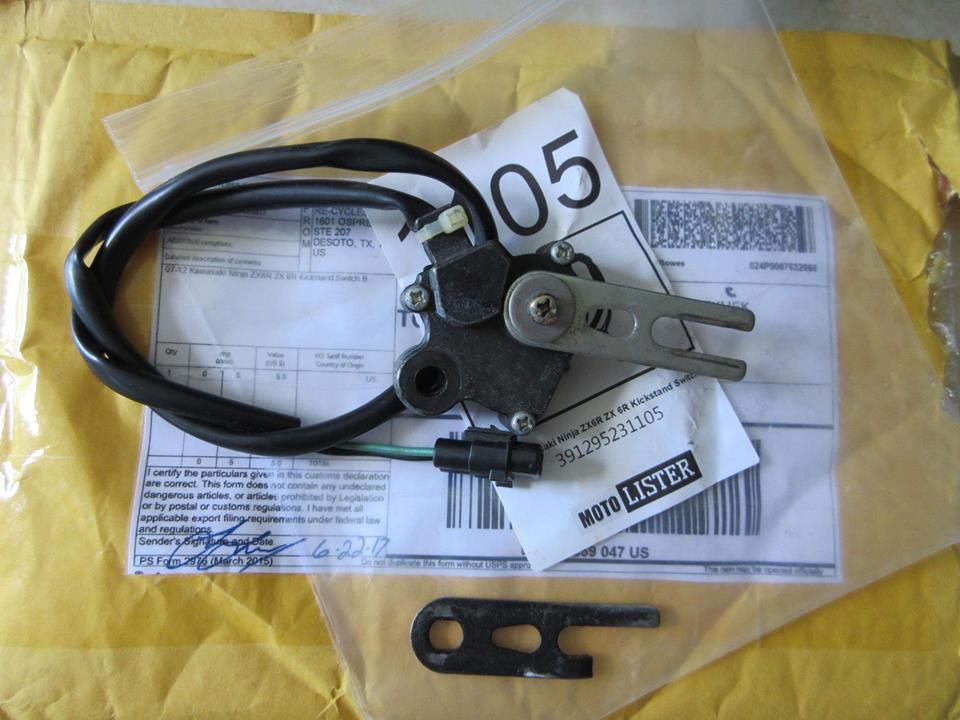

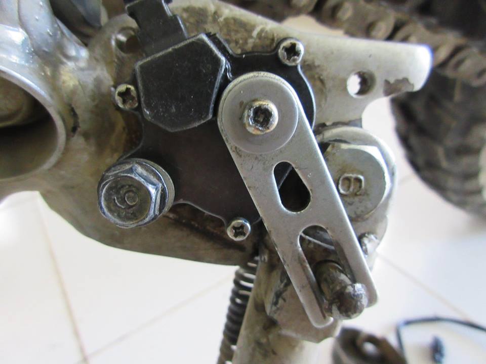

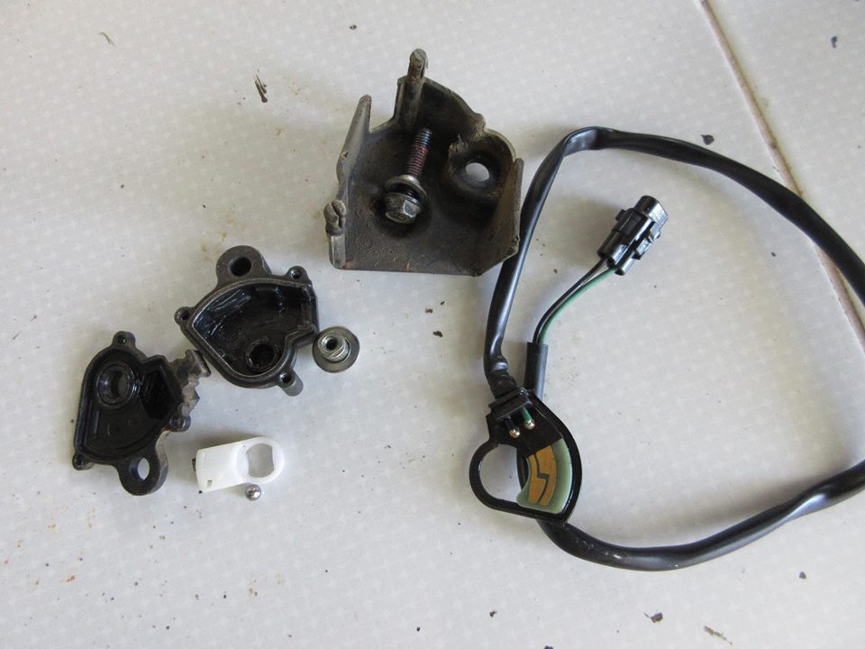

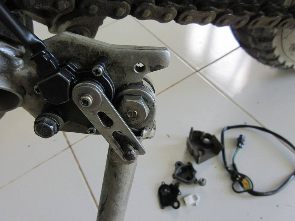

Evde tamirat zamanı :) ?
Hedef : Kickstand (ayak) switchinin kırılmış kolunun değişimi
Neden : Ayak açıkken vitese takıldığında motorun stop etmesi yasal bir zorunluluk ve tuvturk'te kontrol ediliyor.
Parça : e-bay 'den çıkma alınan zx6r kickstand switch, 18$, 15 günde kapıya teslim (Yenisi 350 TL)
İşçilik : Selçuk usta :p?
Sadece kolu değiştiricektim ama o kadar sıkmışlar ki (yapıştırıcı sürmüşler) vida yalama oldu ben de mekanizmayı aktardım.

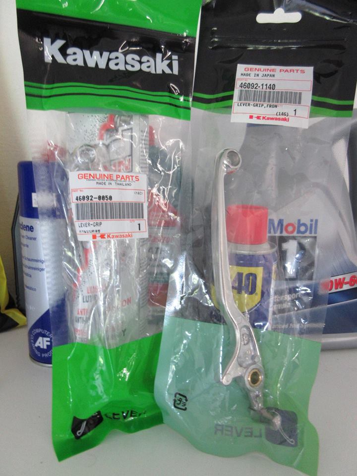

Yine tamirat :)
Hedef : Ucu kırılıp eğilen debriyaj manetinin değiştirilmesi.
Orjinal debriyaj maneti : 20 TL

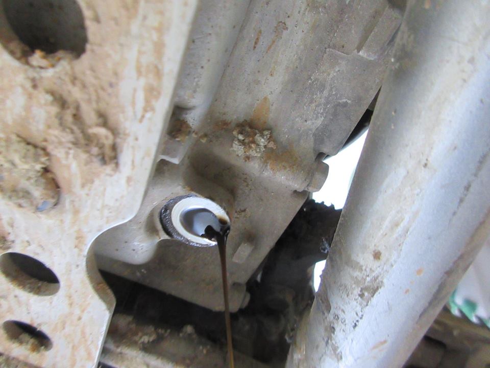

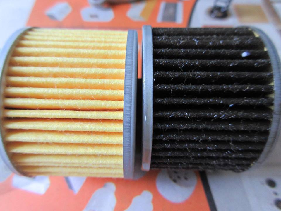

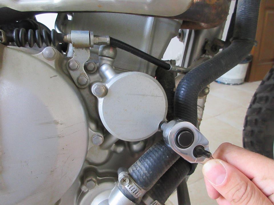

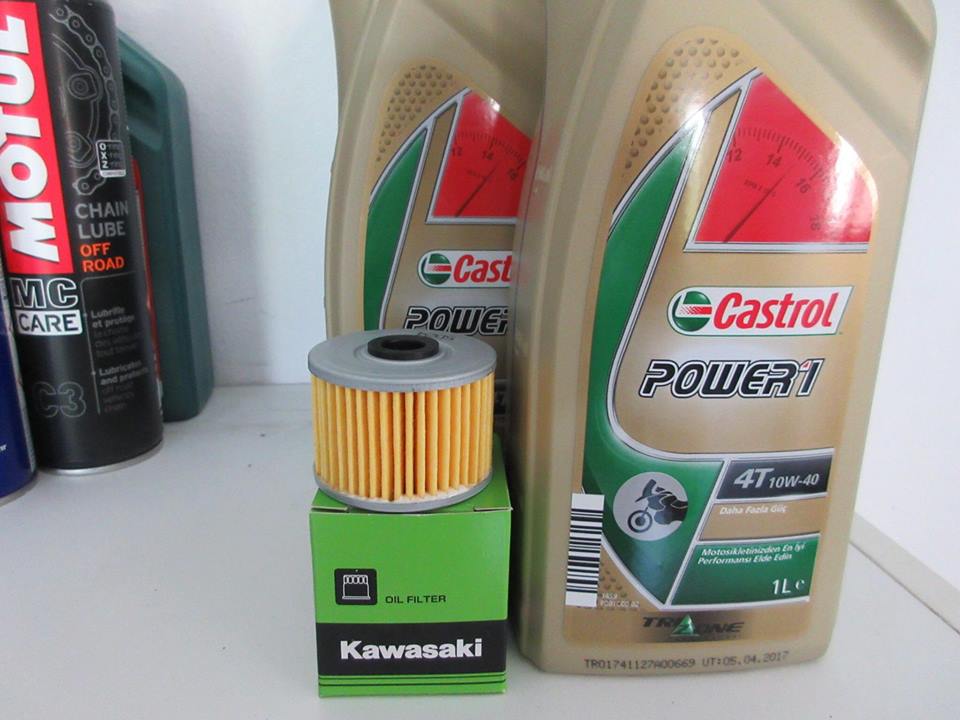

Bu sefer de yağ değiştirdik.:good1:
Castrol 10/40 iki lt. yağ - 56 TL.
Yağ filtresi - 40 TL.
İşçilik : Selçuk usta - paha biçilemez :p

10 dakika önce, Selçuk Keleş yazdı:
Çokmuş :)

1 saat önce, Ersen Tapan yazdı:
Eline sağlık. Motorlardaki yağ bakım aralığı nedir?
Kawasaki 6.000'de bir diyor. Ben henüz 5.200'deyim, 2 yıldan fazla olduğundan değiştireyim dedim.
Motosiklette hava filtresini bu periyotta değiştirmiyosun,  çıkarıp sabunla yıkayıp özel bir yağı var onunla yağlayıp geri takıyosun.
Yok yenileyeyim dersen orjinali 175 TL. :)

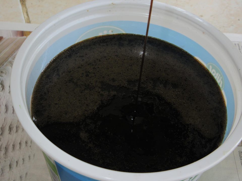

Atık yağı ne yaptık efem?
Klozetten aşağı döktüm
dermişim, :) benzinciye geri götürdüm, yağcıya.
