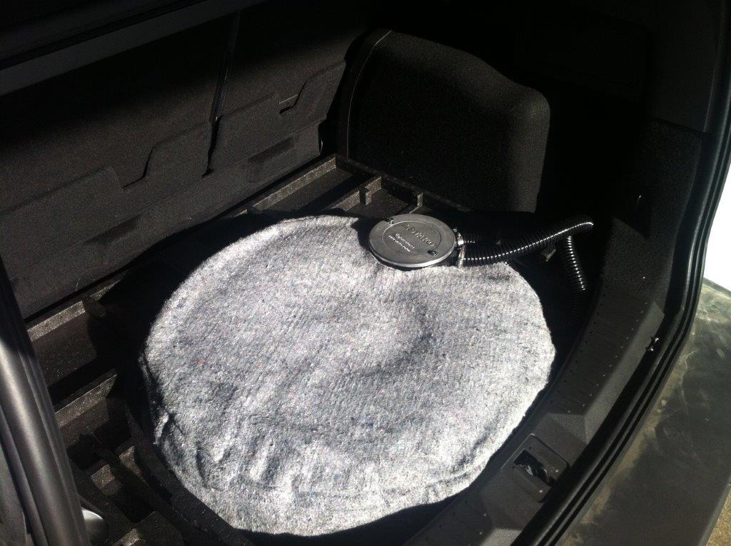

Cemal Cangöner 1 Eylül 2014 Yazar Paylaş 1 Eylül 2014 Merhaba Arkadaşlar. Hafta sonu Prins Direct Liqui max sistemini kullandım. Cuma akşamı şehir içi dur-kalk bir trafikte yaklaşık 25 km. Şehir dışında konvoy halinde bir trafikte 50 km kullandım. Daha sonra kısa mesafeli ve 30 km ortalamayı geçmeyen hızlarda 30 km. kadar kullandım. Bu sabah trafik boştu ve 120- 160 km hızlarda 75 km daha yol yaptım. Son olarak 5 km daha dur-kalk yol yaparak benzinciye ulaştım. İlk dolum yaptığım pompadan dolum yaptırdım 66 TL yakıt aldı. Kat ettiğim toplam mesafe 186 km. LPG fiyatı 2.58 TL Sonuç= 35,5 TL/100 km Bu sonuç benim için oldukça tatminkar. Sistemi taktırmadan önce yaptığım hesaplarla tam olarak uyuşuyor. Aracı kesinlikle yakıt tasarrufu yapacak şekilde kullanmadığım halde bu sonucu aldım. Tasarrufu göz önüne alıp sakin kullanırsam 30 TL/100 km değerlerini yakalarım. Sizlere resim yüklemek için uğraştım - ancak problem var sanırım. Resimleri yükleyemedim. Dileyen arkadaşlara mail olarak gönderebilirim. Benim yerime o arkadaşlar yükleyebilirler. Araç henüz 2.500 km bile olmadı. İlerleyen günlerde (5000 - 6000 km ) den sonra yeniden ölçüm yapıp sonuçları bildireceğim. 4 Yorum bağlantısı
Furkan Avcı 1 Eylül 2014 Paylaş 1 Eylül 2014 Buyrun fotoğraflar, Cemal bey'den aldığım. 4 Yorum bağlantısı

Mehmet Göktürk 1 Eylül 2014 Paylaş 1 Eylül 2014 Bugün LPG kitini sipariş verdim. Yarın montaj yapılacak. İmkanlar ölçüsünde resimleri ve bilgileri sizlerle paylaşırım. Yurt dışı forumlarda incelediğime göre araca özel olarak kit geliyor. Araçta hiçbir yere delik delmeden aracın orijinal bağlantı noktalarına montaj yapılıyor. Enjektör takmak için manifold delinmiyor. Aracın kendi enjektörleri kullanılıyor. Sıralı sistemlerdeki gibi önce benzinle çalışıp LPG ye geçmiyor. Doğrudan LPG ile start alıyor. Yakıt dolum valfi (kuga için) benzin dolum kapağının altına monte edilebiliyor. Böylece aynı kapağın altında hem benzin hem LPG dolum ağzı olacak. Yakıt tankı 58 litre, %80 doluluk oranıyla 46 litre yakıt alabiliyor. Kullanılabilir durumda yaklaşık 40 litre LPG olacak. Bu yakıtla da umarım 300 - 350 km yol yapar. Şu an aracın şehir içi tüketimi 11 Lt civarında. LPG fiyatlarına baktığımda Yaklaşık %40 tasarruf söz konusu. O zaman da aracı keyifle kullanırım. Sistemin fiyatı 6.000 TL. 40 bin km (15 kuruş km de tasarruf etseniz) amorti edecek. Ben olsam biraz dikkatli kullanır biraz da vergi vermenin gücü ile dayanırdım benzinde. Aracınız çok güzel. 6000 TL ye basit bir araç alıp saçma yerlere onunla giderek de tasarruf edebilirsiniz. 1 Yorum bağlantısı
Misafir 1 Eylül 2014 Paylaş 1 Eylül 2014 Güle güle kullanın. Bu kmdeki garantili sıfır araç için yayginlasmamis sistem iyi cesaret ama arkasında prins kalitesi olunca güven oluşuyor. Dilerim sıkıntısız güzel günlerde kullanirsiniz. Yorum bağlantısı

Cemal Cangöner 2 Eylül 2014 Yazar Paylaş 2 Eylül 2014 Merhaba Arkadaşlar. Öncelikle iyi dilekleriniz için teşekkür ederim. Kuga için LPG uygulaması henüz denenmemiş bir sistem. Araştırdığıma göre benim aracım Türkiye'de 4. araç. Diğer araçlar 0 mı yüksek kilometrede mi öğrenemedim. Ancak bu sistemi denemek gerekiyordu . Ben de denemeye karar verdim. Benzin kullanımıyla da Kuga çok hoşuma giden bir araç. Yaklaşık 2000 km benzinle kullandım. Yakıt sarfiyatı 12 Lt nin altına düşmedi. Aracı ekonomik olarak kullanmayı, gaza basmamayı hiç denemedim bile. Önceki aracım 1.3 dizel Astra J 22TL/100 km sarfiyatındaydı. Ancak yeteri performansa sahip değildi. Prins'in Direct Liqui Max sistemini internet ortamında araştırdım. Mantıklı geldiği için araca uygulattım. Bazı arkadaşların dediği gibi dizel araç çok daha ekonomik. Ancak fiyatlarına baktığımda asla kendini amorti etmiyor. Dizel Kuga 2000 motora sahip olduğu için yakıt sarfiyatı 8-9 litrenin altına düşmez. Hele hele aracı performanslı kullanmaya kalkarsak yakıt sarfiyatı daha da artabilir. Dizel aracın bakım maliyetleri ve arıza anında tamir maliyetleri de oldukça yüksek. LPG li kullanımda şu anda araç 14 Litre/100 km yakıyor. Önceden de belirttiğim gibi 5-6 bin km den sonra değişik kullanım koşullarına göre ölçüm yapacağım. Aracın motor ve elektrik aksamının garanti dışı kalmasını çok önemsemedim. Bu konuda haklılar bence. Aracın orijinal yapısına müdahale edildi. Araştırmalarıma göre LPG ile çalışan araçlarda kayda değer bir arızaya rastlamadım. Arıza yapan araçlar genelde karbüratörlü, eski teknolojiyle çalışan, motor ömürleri kısa ve ustanın el maharetiyle ayarları yapılan araçlar. Kuga da LPG kontrolü aracın kendi işlemcisiyle yapılıyor. Sadece yakıt besleme sistemi değiştirilmiş. Enjektörlerden benzin yerine - LPG püskürtülüyor. Montaj tamamlandığında gaz dolumu yapıldı ve araç hiçbir ayar yapılmadan sorunsuz olarak çalıştı. Sonuç olarak:LPG konusunda çok değişik görüşler var elbette. Herkes kendine göre haklı olabilir. LPG sistemi mükemmeldir - iyidir diye bir iddiam zaten yok. Ben burada deneyimlerimi paylaştım. Sistem herhangi bir olumsuzluk yaratmazsa 35 TL/100 km sarfiyatla otomatik, akıllı 4 çeker sisteme sahip bir araçla keyif yapacağım Araç bedeli + LPG sistemine ödediğim bedelle bu özelliklere sahip alternatif bir araç maalesef yok. 9 Yorum bağlantısı
