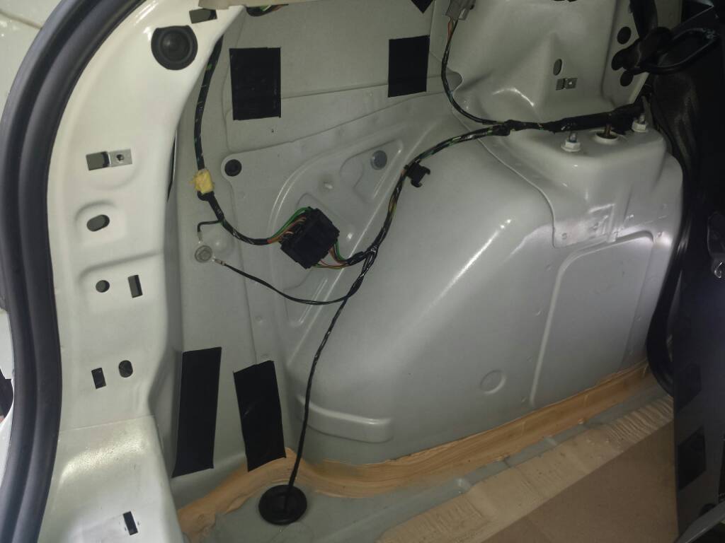

Emre Şimşek 19 Ocak 2017 Paylaş 19 Ocak 2017 Ben aynısını yaptım bagajın içini de boyattım. Boya dahil 150 liraya mal oldu. İncelemek isterseniz... Yorum bağlantısı
Ersel Yıldız 8 Şubat 2017 Yazar Paylaş 8 Şubat 2017 On Wednesday, January 18, 2017 at 15:24, Serkan Tarı yazdı: ersel kardesim benim anlamadigim camulurlukla tanpon bitisigindenmi su giriyo ayni sikinti bendede var mudahale etmeyi dusunuyorum yanlis muduhale etmiyeyim bilgi verirsen sevinirim Evet hocam. Tamponu sokunce zaten havalandirma menfezini goruyorsunuz. On Thursday, January 19, 2017 at 16:39, Serkan Tarı yazdı: doseleri soktum sikintim sizinkiyle ayni ek olarak bide stoplardan giriyo sanirim stoplarin oldugu koseler islak yapmis oldugun islemin maliyeti ne oldu bilgi verirsen sevinirim simdiden sagol 2014 yilinda ben 100 tl ye halletmistim. O zamanlar bana biraz pahali gelmisti. tampon sokuldu takildi. Sampriyel oraya uygun kesildi ve yapistirildi. Elin yatkin ise siz de yapabilirsiniz Yorum bağlantısı
Tamer Akbay 28 Ocak 2019 Paylaş 28 Ocak 2019 Bu konudan çok muzdarip olan biri olarak bugün bu sıkıntıdan kurtuldum. Focus 2009 model hatcbacak arabamın sağ arka stobun yanındaki sekmanlardan su alıyormuş. O kısım temzilendikten sonra usta slikonla sekmanları tekrar sabitledi. 10 dakikalık bir işlemle sorun şimdilik çözüldü Yorum bağlantısı

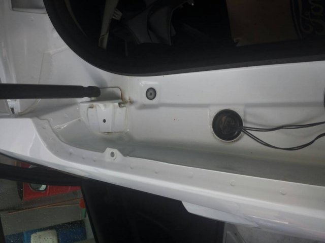

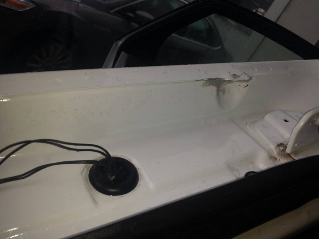

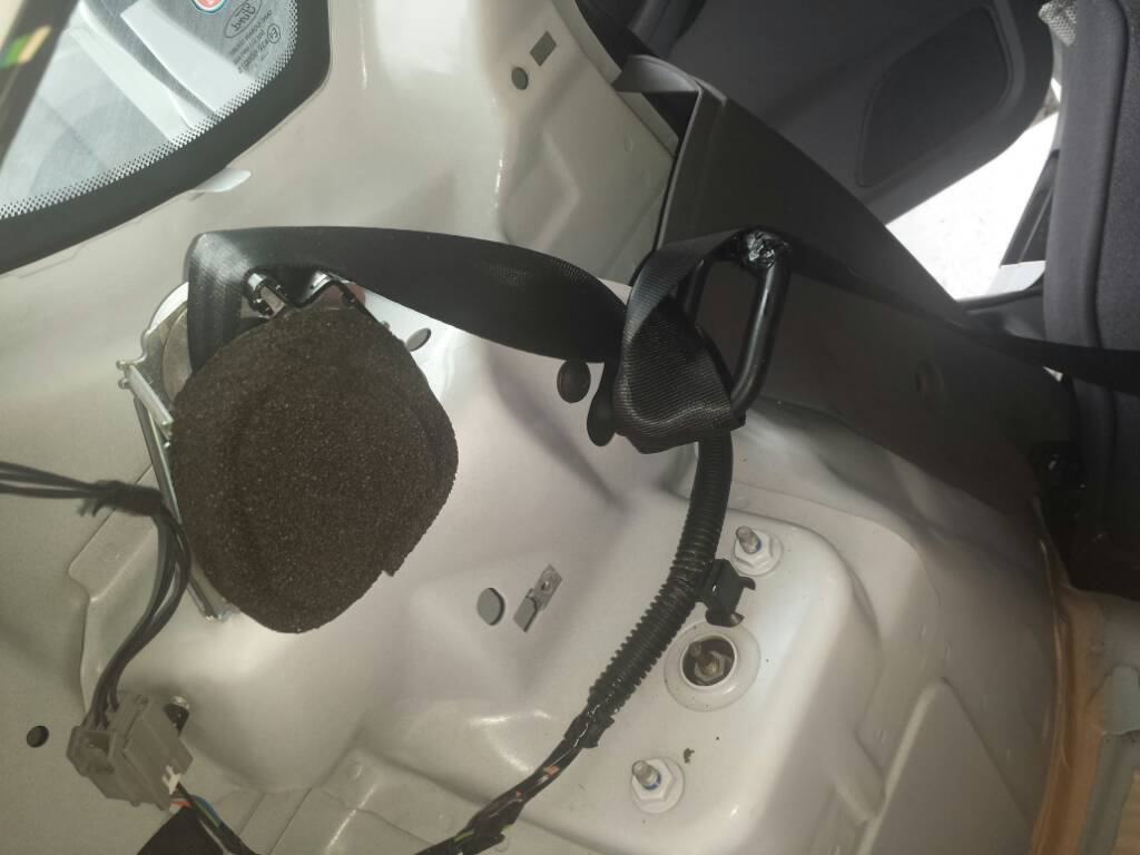

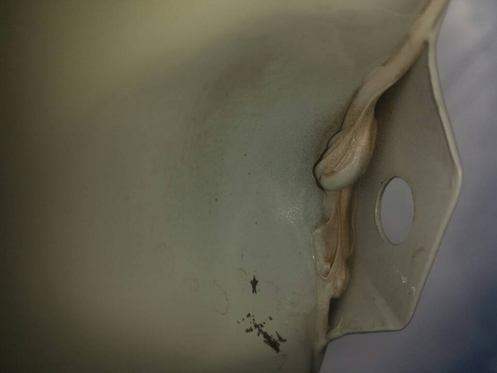

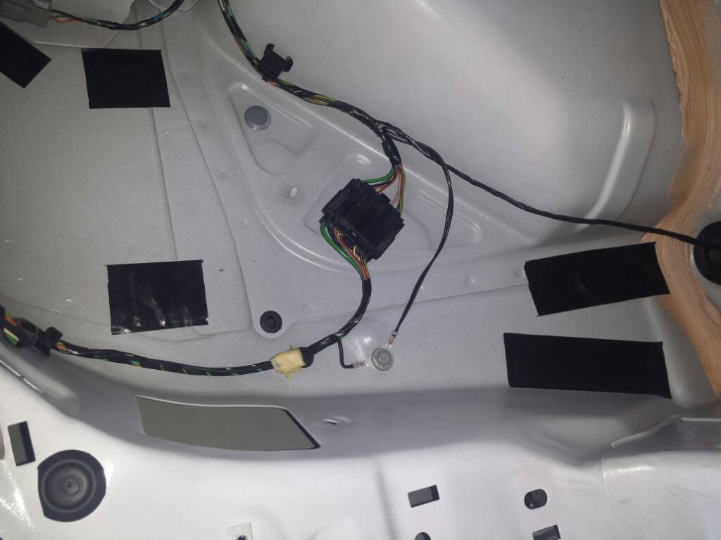

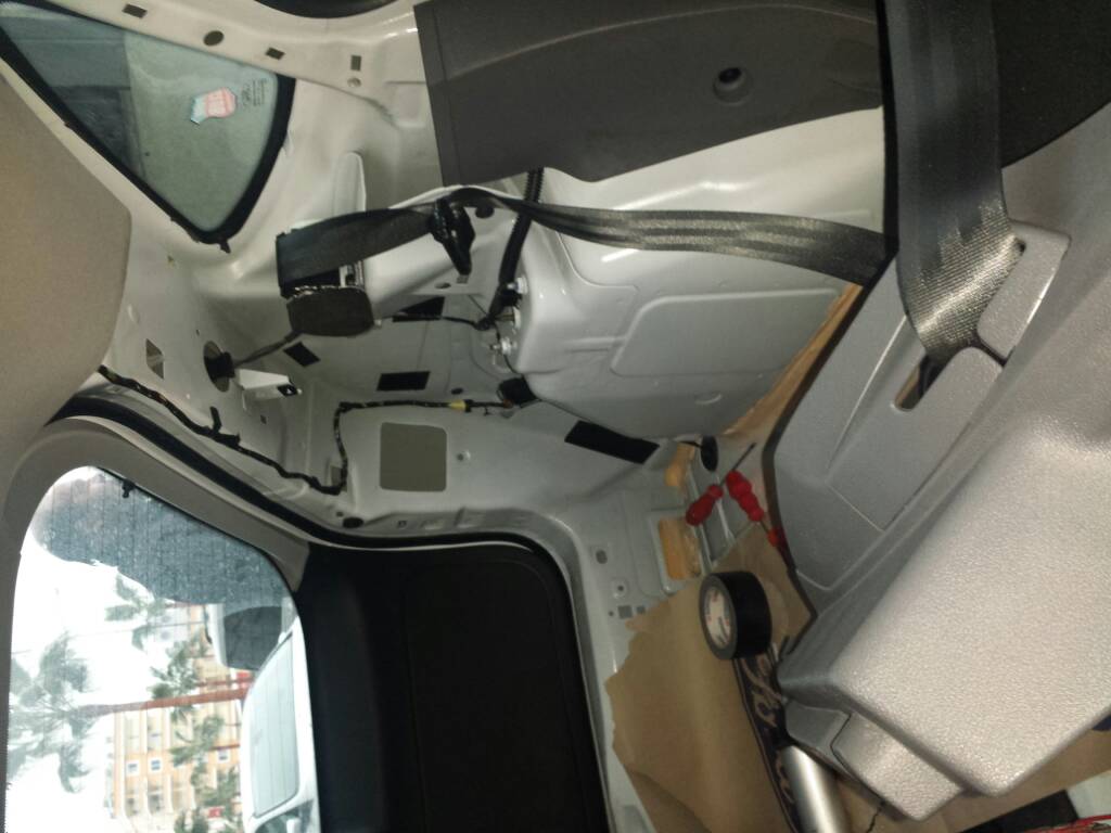

Cengiz Yılmaz 17 Temmuz 2019 Paylaş 17 Temmuz 2019 (düzenlendi) Ersel Yıldız yazdı: yaklaşık 15 gün önce almış olduğum focusumun bagajında ıslaklık olduğunu farkettim..bagajın kenarlarını söktüm ve dışarıdan hortumu tuttum..bagajın sağ ve sol tarafındaki havalandırma menfezlerinden içeriye su aldığını gördüm.ilk olarak görünen yüzeyinin kenarlarına silikon çektim fakat olmadı.yine su geçirdi.daha sonra silikonları söküp yerine çekomastik çektik.yine kesin bir olumlu sonuç olamadık..son olarak tamponu söktük ve menfezin dış tarafını terasin mi teramisin mi ne denilen yapıştırıcıyla döndük.yarın öbürgün sıkıntı vermesin diye şambrel parçasını oraya uygun kestik ve alt tarafı açık olmak üzere üç tarafından yapıştırdık ve kurumaya bıraktık..sonuç; su kesildi..ancak bizi epey uğraştırdı bu su alma durumu..aramızda belki bu durumla karşı karşıya kalan arkadaşlar vardır.fikir vermek babında yardımcı olmak istedim..çözüme kavuştururken birkaç kare resim de çektik.. Merhaba, Benim araç Focus 2.5 sedan. Aracımı acentadan aldıktan 7 yıl sonra bagajın sağında ve solunda bulunan havalandırma kanallarından su almaya başladı. Bu sorun kronik. Yapıştırıcı zaman içinde bıraktığı için ben sadece mastik ile önce üst sonra yan kenar toplam İKİ KENARını yapıştırdım. ÖZELLİKLE Altları açık kalmalı. Yoksa bagaj nemden terler koku yapar. Bu gün itibariyle 4 yıldır bagaj su almıyor. 17 Temmuz 2019 tarihinde Cengiz Yılmaz tarafından düzenlendi İmla 2 Yorum bağlantısı
