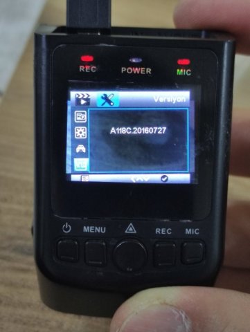

2018 de kapasitör değişimi yapmıştım, son kayıt düzgün kaydedilmiyor ve çalışmıyor diye sorun tam gitmemişti. Elektrik kesilince ekran kapanmadigi için erken bitiyordu enerji. Sonra yazılım güncellemesi ile sıkıntıyı çözmüştüm. Geçenlerde farkettim yine başlamış aynı problem. 5 sene dayanmış bizim isimsiz kapasitörler. O zaman 5 çift almıştım, değiştiririm, kullanmaya devam gittiği yere kadar.
Son, Türkçe desteği olan ve sıkıntısız çalışan yazılım bu.
https://support.viofo.com/support/solutions/articles/19000065837-viofo-a118c-firmware

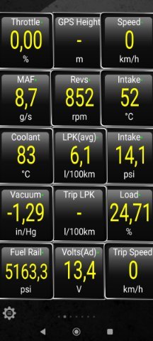

Ekleme: büyük bir alet ile ölçtü ve 13.5 gibi bir değer ölçtü aküde. Ben obd ile baktığımda araç çalışırken 14.3 falan olurdu, şimdi adaptörü bozuk bakamıyorum.
4 sene sonra aynı arıza sanırım...
Voltaji ölçü aleti ile ölçmedim ama 14.3 V olan voltaj 13.5 e düşmüş yine.

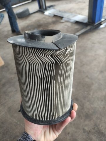

Pompa ölçüm farkı belirginleşiyorsa aracın baz aldığı kriterlerde problem olabilir. Hava filtresi dolmuştur. Enjektörlerde sıkıntı vardır ya da ateşleme de sıkıntı olabilir diye düşünüyorum. Yoksa neden fark olsunki. Pompa ölçümünde sizin gibi teknik birinin farkında olmadığı durum olmamıştır bence.

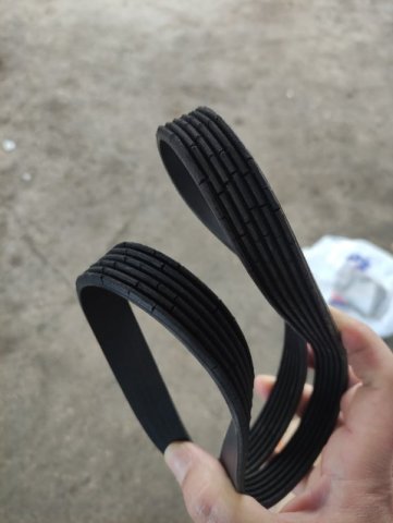

Hava filtresi dediğiniz gibi olabilir çünkü üstündeki hediye gelen uyduruk bir şeydi. Şekli şemali değişmiş zaten. Bir iki depo takip edeceğim, olması enjektör temizliği yaptırayım yine. 2019 sonu temizlenmişti.
Çıkan filtre ve V kayışı.

Gittim elektrikçiye makina bağladı akü 12,6 V, yük bindirdi 10 küsurlarda. Aracı çalıştırdık 14,2 gösteriyor. Anlamadım neden obd farklı gösteriyor. Birde marş basınca elektrikli direksiyon arızası verip gidiyordu ama epeydir yapmıyor.

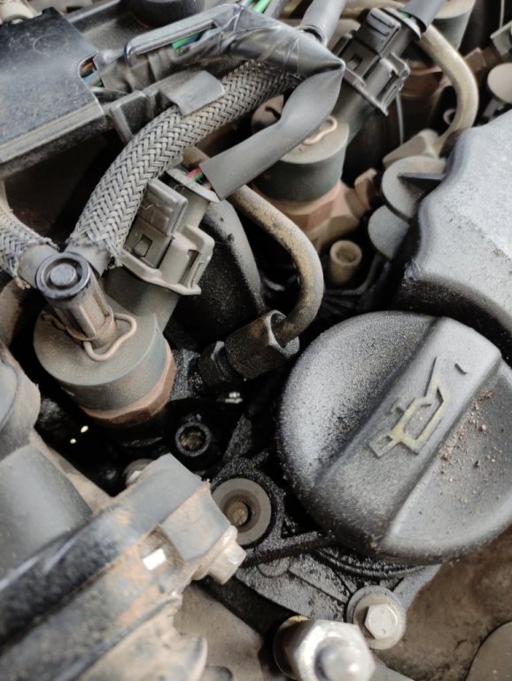

Birde ben cihazdan bende arabadan marş yaktı aküyü zorlamak için araç zor çalıştı ama şıkırtı başladı. Motor ustasına geçtim egzantrik Zinciri gergisi yağsız gelmiş biraz gez basınç artınca düzelir dedi ama geçmedi gibi, bakalım ne masraf çıkacak:)
