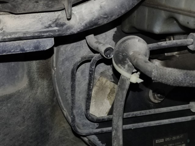

Ahmet İhsan Akşen 18 Ocak 2023 Yazar Paylaş 18 Ocak 2023 Murat Sahın yazdı: Frenleri çözebildiniz mi peki? Genişlet Çağlar Bayur yazdı: vakum kaçağıdır westinhouse a vakum gitmez ise frenler vosvos gibi olur ayak ne basarsa o Genişlet Sorunu usta değil de benim internetten video izleyip bulmam... Yarın değiştireyim bari kendim, ustaya gerek yok gibi 🤬 Nedir bu parça, link isim yada kod verebilecek varmı? Yorum bağlantısı
Okay Kaygusuz 18 Ocak 2023 Paylaş 18 Ocak 2023 yönlü valf oluyor da adını tam bilmiyorum basınc tutuyor 1 Yorum bağlantısı
Ahmet İhsan Akşen 18 Ocak 2023 Yazar Paylaş 18 Ocak 2023 Cevap için teşekkürler. Çekvalf yada üç yollu çekvalf falan diye de geçiyor ama tek satılmıyor sanırım. Sert hortumlar üzerinde sayılıyor, yandan giren yumuşak zaten üstündeki takılıyor gibi. https://www.otomert.com.tr/focus-westinghouse-hortumu-2005-2011-ithal-pmu6729?gclid=EAIaIQobChMIjrXdw9nR_AIVwwMGAB2pWwSwEAQYASABEgLmNPD_BwE 1 Yorum bağlantısı
Ahmet İhsan Akşen 19 Ocak 2023 Yazar Paylaş 19 Ocak 2023 Çağlar Bayur yazdı: vakum kaçağıdır westinhouse a vakum gitmez ise frenler vosvos gibi olur ayak ne basarsa o Genişlet 10 gündür vakum kaçağına ile sürdüğümü bu Sabah anladım. Dün boruyu kontrol ederken tamamen kırmışım sanırım çünkü bugün taş gibi olmuştu, vakum tamamen gitmiş. Antalya'dan getirttik taktık sıkıntı kalmadı şükür. Balata alışması falan diye fren yaptım dün boşu boşuna z diske zarar vermemişimdir inşallah. Birde frene basılı iken aracı stop edince pedal yükseliyordu artık basılı kalıyor, hava kaçtığı için yükseliyormuş sanırım stop edince. Vakum kaçağına şüphelenen bu şekilde deneyebilir. 5 Yorum bağlantısı
Çağlar Bayur 19 Ocak 2023 Paylaş 19 Ocak 2023 geçmiş olsun diske birşey olmaz zaten yarı güçte baısyordu eski hali yaklaşık yani 1 Yorum bağlantısı
Mehmet Ozyurek 20 Ocak 2023 Paylaş 20 Ocak 2023 Ahmet İhsan Akşen yazdı: Sorunu usta değil de benim internetten video izleyip bulmam... Yarın değiştireyim bari kendim, ustaya gerek yok gibi 🤬 Nedir bu parça, link isim yada kod verebilecek varmı? Genişlet Enteresan bir arıza imiş. Geçmiş olsun Ahmet. Yorum bağlantısı

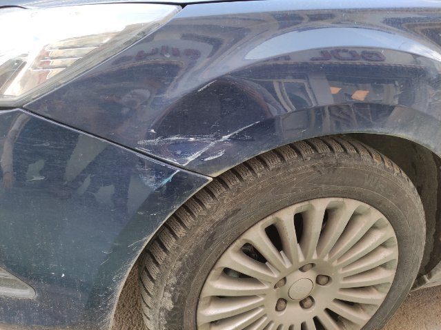

Ahmet İhsan Akşen 3 Haziran 2023 Yazar Paylaş 3 Haziran 2023 Otoparktan çıkardım inince farkettim, orada olma şansı yok, okul bahçesinde yada dışarıda olmuş muhtemelen. 4 Yorum bağlantısı
Çağlar Bayur 3 Haziran 2023 Paylaş 3 Haziran 2023 grçmiş olsun benimkininde arkaya yasalnıp geçip gitmiş beyaz bir şey muhtemlen servis minibüsü Yorum bağlantısı
Ahmet İhsan Akşen 3 Haziran 2023 Yazar Paylaş 3 Haziran 2023 Size de geçmiş olsun. Yakında baktım duvar gibi duruyor ama bilemedim, vursak hissederdik diye düşünüyorum 🤔 Yorum bağlantısı
Çağlar Bayur 3 Haziran 2023 Paylaş 3 Haziran 2023 önde oradan duvara yaslanana kadar lastik çarpar vs hissdilir sanırım, ön lastiğin arkadı duvara sürtse yine lastik yaslanır, başkası öpmüş gitmiş gibi Yorum bağlantısı
Mehmet Ozyurek 6 Haziran 2023 Paylaş 6 Haziran 2023 Geçmiş olsun Hocam.. Duvara benzemiyor. Yorum bağlantısı
Ahmet İhsan Akşen 6 Haziran 2023 Yazar Paylaş 6 Haziran 2023 Teşekkür ederim. Dediğiniz gibi biri vurup geçmiş muhtemelen. Tamponları boyatmak vardı aklımda, çamurluk da eklenecek artık mecbur. 1 Yorum bağlantısı

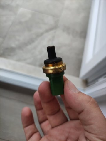

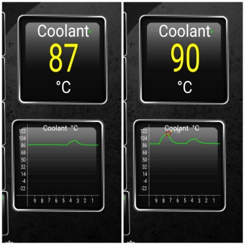

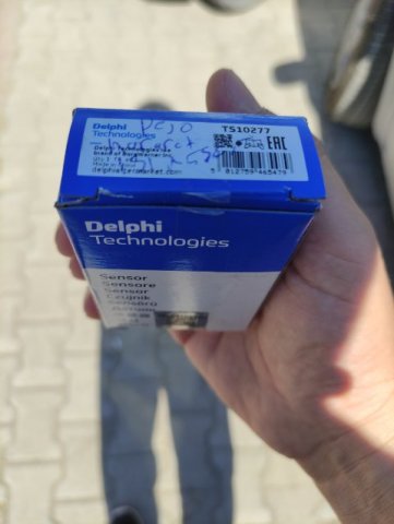

Ahmet İhsan Akşen 11 Temmuz 2023 Yazar Paylaş 11 Temmuz 2023 (düzenlendi) Sani Gerşon yazdı: Lastikler ömrünü güzel doldurmuş. Geri dönüşüme güzel bir katkı olacaktır. Genişlet Öyle oldu, yeni yazlık aldık bayram öncesi. 16" devam. Mehmet Ozyurek yazdı: Enteresan bir arıza imiş. Geçmiş olsun Ahmet. Genişlet Başka enteresan bir arıza ile karşınızdayım soğutma suyu sıcaklığı anlık olarak artıp düzeliyordu. Yani 84 derece mesela ama anlık 95 e çıkıp iniyordu. Daha doğrusu yapıyormuş ben fark etmiyormuşum. Geçenlerde Antalya'dan tırmanırken obd cihazı taktım nedir durumlar diye, araç anlık gaz kesti rampalara gelince, cihazdan sanırım dedim geçen yaz da olmuştu çünkü. Söktüm cihazı devam etti, stop edip çalışırdım yine devam ediyordu. Gaz kesip uyarı verince hararet ibresi de anlık çıkıp iniyordu. Obd yi takıp motor suyu sıcaklığını grafik olarak takip edince anlık fırlama yaptığını fark ettim. Korkuteli nde sıkıntı yok ama Antalya'dan tırmanırken sıcak da olunca hava zaten yüksek olan sıcaklık 115 leri geçiyor ve araç anlık korumaya geçiyor. Dün müşürün fişini çekip Kontak spreyi falan sıktım değişen bir şey olmadı. Bugün gittim sanayiye ustaya sıkıntıyı anlattım direk araç dizel mi diye sordu. Evet diyince hararet müşürü al gel hocam dedi. 180 TL ye Delphi sensör takıldı sıkıntı düzeldi şükür, daha 4 sene önce febi termostat takılmıştı ama sorun müşürmüş, tek seferde çözdük şükür. 11 Temmuz 2023 tarihinde Ahmet İhsan Akşen tarafından düzenlendi 4 Yorum bağlantısı
Selçuk Bakış 11 Temmuz 2023 Paylaş 11 Temmuz 2023 Soruna denk gelmiş ustaya denk gelinmiş, geçmiş olsun. Yorum bağlantısı
Mustafa Yanar 12 Temmuz 2023 Paylaş 12 Temmuz 2023 Geçmiş olsun, ustaya da helal olsun. Yorum bağlantısı
Mehmet Cihat 12 Temmuz 2023 Paylaş 12 Temmuz 2023 Ahmet İhsan Akşen yazdı: tek seferde çözdük şükür. Genişlet Vay be ne ustalar var Yorum bağlantısı
Ahmet İhsan Akşen 12 Temmuz 2023 Yazar Paylaş 12 Temmuz 2023 Mehmet Cihat yazdı: Vay be ne ustalar var Genişlet Bende internetten alıp deneyecektim ama 160 parça 40 kargo 200 TL boşa gidecek diye cesaret edemedim, ihtimal de vermedim, alt tarafı 5K NTC niye bozulsun dedim teşekkür ederim hepinize. Yorum bağlantısı
