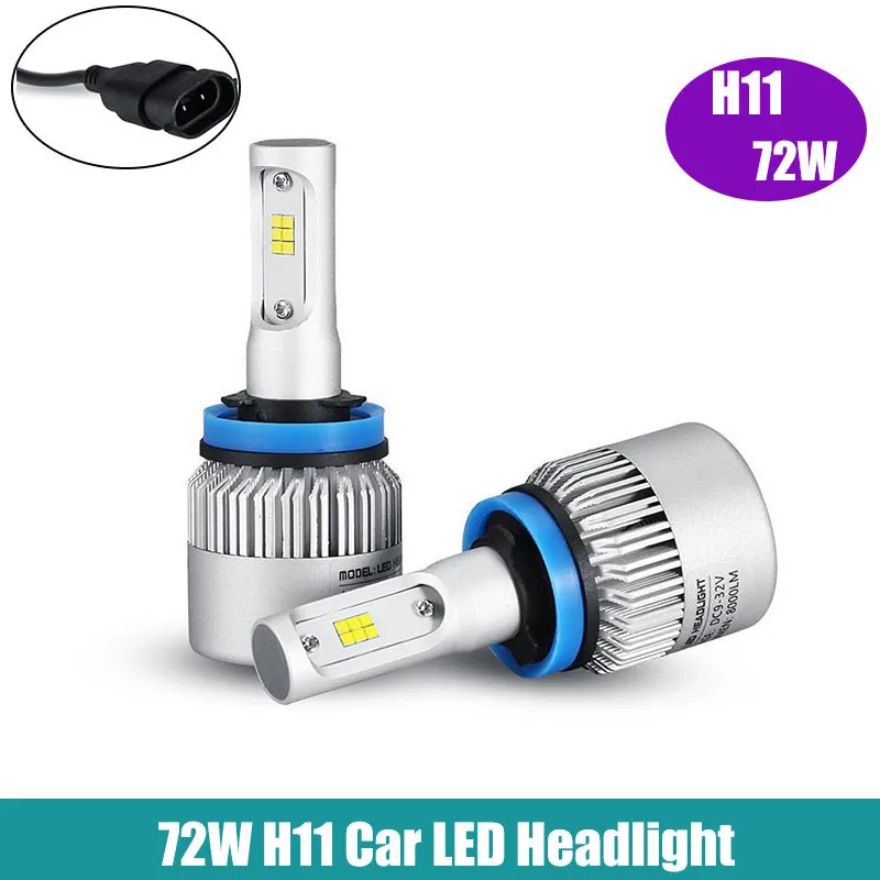

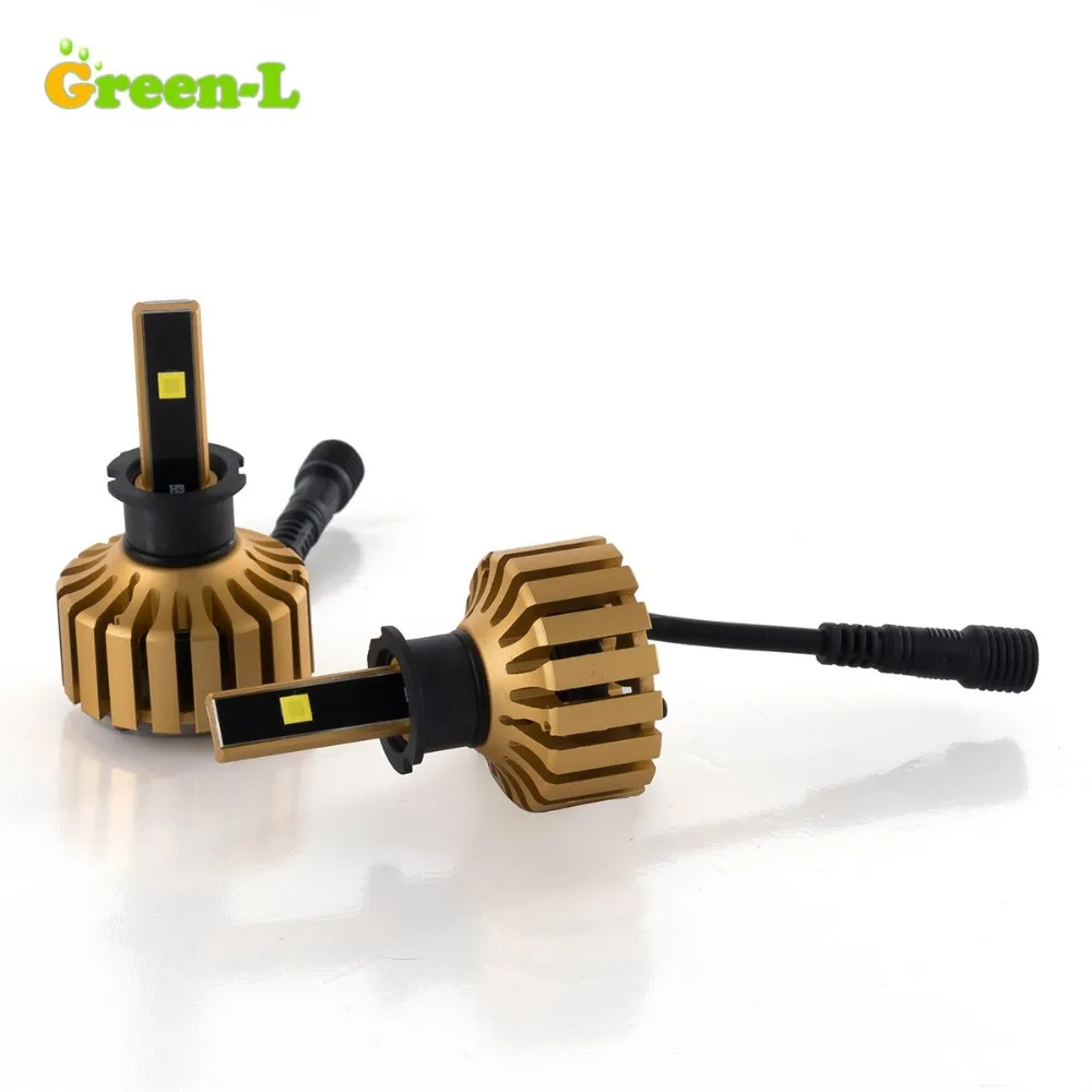

Uğur Kamil 4 Kasım 2017 Paylaş 4 Kasım 2017 Ledle alakalıda olabilir. Daha önce kullandığım led'de bu sorun daha azdı ama ledin aydınlatmadı düşüklü. Sis te kullandığım ledle farda kullandığım ledler tasarım olarak çok farklı. Birazdaha yeni modeller çıksın farlardakı led'i değiştiricem. Bu farlardaki led Buda sislerdeki led. 1 Yorum bağlantısı
