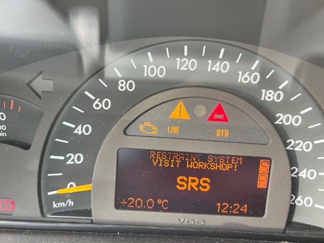

Volkan Aydemir 24 Ağustos 2023 Paylaş 24 Ağustos 2023 (düzenlendi) Merhabalar, bende az önce buradaki açıklamaya göre sinyal kolunu değiştirdim, ama akü kablosunu sökmeyi unutmuşum, yeni sinyal kolunu taktım sinyal kolu herşey güzel çalışıyor. Sadece şimdi hata veriyor. RESTRAİNT SYSTEM VİSİT WORKSHOP! SRS bu hata kodunu nasıl giderebilirim? yeniden direksiyonu söküp dişlideki tırnak olayına göre yenidenmi takmalıyım direksiyonu yoksa OBD2 disgnose aparatı ile hata kodu silinebiliyormu? Bu konuda uzman arkadaşlardan yardımcı olmalarını rica ediyorum. Hata kodu resimdeki gibi 24 Ağustos 2023 tarihinde Volkan Aydemir tarafından düzenlendi Yorum bağlantısı
Furkan Avcı 24 Ağustos 2023 Yazar Paylaş 24 Ağustos 2023 Volkan Aydemir yazdı: Merhabalar, bende az önce buradaki açıklamaya göre sinyal kolunu değiştirdim, ama akü kablosunu sökmeyi unutmuşum, yeni sinyal kolunu taktım sinyal kolu herşey güzel çalışıyor. Sadece şimdi hata veriyor. RESTRAİNT SYSTEM VİSİT WORKSHOP! SRS bu hata kodunu nasıl giderebilirim? yeniden direksiyonu söküp dişlideki tırnak olayına göre yenidenmi takmalıyım direksiyonu yoksa OBD2 disgnose aparatı ile hata kodu silinebiliyormu? Bu konuda uzman arkadaşlardan yardımcı olmalarını rica ediyorum. Hata kodu resimdeki gibi Genişlet Hava yastığının kablolarını tam takabildiniz mi? biri yeşil biri sarı olanları, yerine oturmamış olabilir mi? Direksiyonu komple sökmenize gerek yok. Not : SRS hava yastığı ile ilgili bir şeyin problemli olduğunu bildiriyor eğer alttaraflarda kablos lehim vs kopmadıysa bence bir temasszılık vardır sadece. 1 Yorum bağlantısı
Volkan Aydemir 25 Ağustos 2023 Paylaş 25 Ağustos 2023 Furkan Avcı yazdı: Hava yastığının kablolarını tam takabildiniz mi? biri yeşil biri sarı olanları, yerine oturmamış olabilir mi? Direksiyonu komple sökmenize gerek yok. Not : SRS hava yastığı ile ilgili bir şeyin problemli olduğunu bildiriyor eğer alttaraflarda kablos lehim vs kopmadıysa bence bir temasszılık vardır sadece. Genişlet Evet Furkan hocam hava yastık kablolarını düzgünce rengi rengine gelecek şekilde soketlerine taktım, peki direksiyonu geri takarken bir diş atlıyarak, sağa yada sola taktıysam oyüzdende bu hatayı verirmi? Yoksa akü başlığı ile alakalı bir durummu, delphi ve wov ile denedim hata kodunu silemedim. Yorum bağlantısı
Furkan Avcı 25 Ağustos 2023 Yazar Paylaş 25 Ağustos 2023 Volkan Aydemir yazdı: Evet Furkan hocam hava yastık kablolarını düzgünce rengi rengine gelecek şekilde soketlerine taktım, peki direksiyonu geri takarken bir diş atlıyarak, sağa yada sola taktıysam oyüzdende bu hatayı verirmi? Yoksa akü başlığı ile alakalı bir durummu, delphi ve wov ile denedim hata kodunu silemedim. Genişlet Bu hata kodunu ancak Star Diagnosis ile silebilirsiniz ama problem varsa geri yanar. Ha problem yoktur ama hafızaya kaydetmiş olabilir akü bağlı kaldığı için. Bir yerlerden StarDiagnossis bulma şansınız yok mudur? Diş atlaması sadece direksiyonu yamuk tutar SRS ile ilgisi yoktur. 1 Yorum bağlantısı

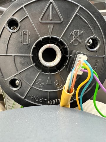

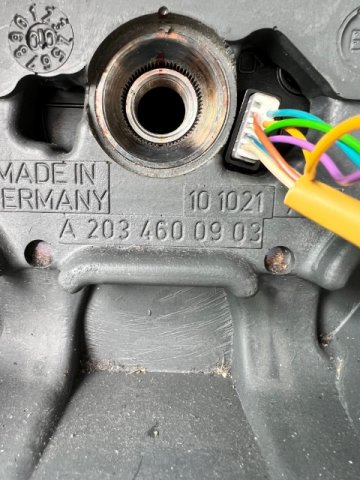

Volkan Aydemir 25 Ağustos 2023 Paylaş 25 Ağustos 2023 Sabah direksiyonu söktüm yeniden taktım resimdeki gibi işaretli yere denk getirip taktım, hata gitmedi, hafta sonu tekrar uğraşacağım SRS slip ring ( resimdeki ) çıkarıp kontrol edeceğim kablolarda birşey varmı gözlemleyerek belli olurmu bilmiyorum artık. Bu arada Furkan hocam çevremde star diagnose olan yok maalesef. Yorum bağlantısı
Erdem Doğan 26 Ağustos 2023 Paylaş 26 Ağustos 2023 Volkan Aydemir yazdı: Sabah direksiyonu söktüm yeniden taktım resimdeki gibi işaretli yere denk getirip taktım, hata gitmedi, hafta sonu tekrar uğraşacağım SRS slip ring ( resimdeki ) çıkarıp kontrol edeceğim kablolarda birşey varmı gözlemleyerek belli olurmu bilmiyorum artık. Bu arada Furkan hocam çevremde star diagnose olan yok maalesef. Genişlet Hangi ülkedesiniz? 1 Yorum bağlantısı
Önder Özcan 26 Ağustos 2023 Paylaş 26 Ağustos 2023 Hava yastığı kabloları sökükken kontağı açtıysanız SRS (airbag) ışığı yanar ve onu ancak yetkili- özel servislerdeki cihazla söndürebilirsiniz. Ben bir arıza olduğunu sanmıyorum. Özel bir mb servisine gidin ışığı söndürürler. 2 Yorum bağlantısı
