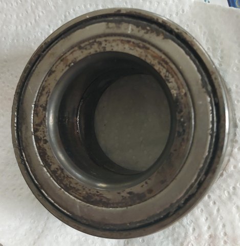

Dostlar selamlar bundan yaklaşık 4 yıl önce(yaklaşık 30bin km) uğultu var diye değiştirdiğim SKF porya bilyası bu sefer dağıldı. Hemde içerisi ortadan ikiye bölünmüş, usta bile şaşırdı. Araç babamın ama sol ön tekerden ciyk ciyk ses geldiğini fark etmemiş, şehir dışından geldiğimde fark ettim. 700 SKF porya bilyası, 200 tornacı, 200 ustaya verip değiştirdim. Memleketimde bitmek bilmeyen bir yol kazısı var sebebini ona bağlıyorum ama başka bir şeyden kaynaklanmış olabilir mi?  (2005 yılından sürekli yolları kazılıyor ve yamayı mucur ya da toprakla yapıyorlar.)
Mustafa Kaplan20
genel sebep su kaynaklıdır, fotoda görüldüğü üzere buna da su girmiş,
Valla hocam, önleri sağlı sollu takım değiştirmiştik. Sağda hiçbir şey yok, ses bile yok ama sol dağılınca inanın şaşırdım kaldım. Tornacı yanlış çaktı da su girdi desem, bilyanın koruma kapakları bile hala sağlamdı, açıkcası bilemedim... Yine de yanıtınız için teşekkür ederim
