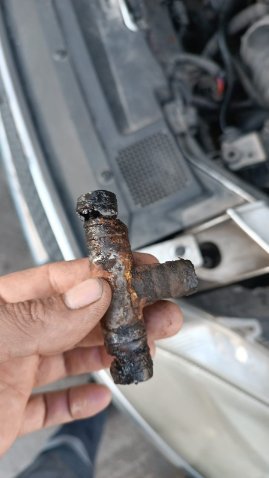

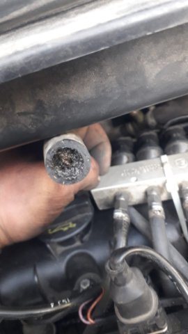

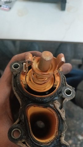

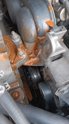

İbrahim Halil Züngül 7 Kasım 2022 Paylaş 7 Kasım 2022 (düzenlendi) Merhaba, LPG'ye geç geçme sorununu C-Max 2006 Ghia aracımda bende yaşıyordum. Soruna ait görselleri ekte iletiyorum. Umarım kimseye lazım olmaz ama, paylaşmak istedim. Önce Termostat değişti, sorun çözülmeyince hortumlar kontrol edilince sorun ortaya çıktı. LPG Regülatörü ısınmayınca bunu değiştirmemizi söyleyenler oldu. Fakat farklı bir LPG ustasına götürünce Regülatör hiç ısınmadığından devirdaim sorunu olacağını iletmesi üzerine sonuca ulaştık. 7 Kasım 2022 tarihinde İbrahim Halil Züngül tarafından düzenlendi 1 Yorum bağlantısı
Mustafa YILDIRIM 7 Kasım 2022 Paylaş 7 Kasım 2022 Antifiriz kullanmamanın bir sonucu galiba 2 Yorum bağlantısı
