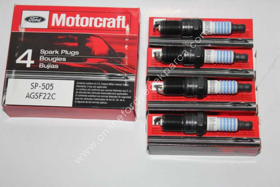

98 ka'ya takmam gereken bujinin tam adı ve özelliğini söyleyebilirmisiniz. Birde motor bloğunu tam önünde durduğumuzda bujilerin sıralanışı; soldan başlayarak 1,2,3,4 yoksa sağdan başlıyarak mı 1,2,3,4. Teşekkürler.

SP-505 AGSF22C
Alper Sakalli
Araca önden baktığınızda soldan sağa 1234 diye hatırlıyorum ben. Kablolarından dolayı 1. en kısa kablo 4. ise en uzun kablo idi.
Erhan Torun
Bu platinum oluyor dim?
Formda hep platinum diye geçiyor takılması gereken buji fakat sizin verdiğiniz kodu google hazretlerine sorduğumda platium diye çıkmıyor.
Alper Sakalli
Sani Bey bu konuda daha bilgilidir. Dönüş yapar bu konu hakkında
Merkez otodan geçen hafta aldım ve değiştirdim. Bu bujiyi verdiler hocam.
Erhan Torun
FB,3497,13,buji-tk-cvh-br-sp-505-agsf22c
Benim aracın üzerinde de bunlardan var. Ama araç arada sırada gaz yemiyor gibi oluyor, sallama yapıyor. Bende formdan öğrendiğime göre sorunun bujilerden(ateşlemeden) kaynaklanabileceğini düşündüm ve bujileri değiştirmeye karar vermiştim(bobini değiştirmiştim). Sizce sorun ne olabilir.Teşkkürler.

Ateşleme bobini yeniyse Bujiler ve kabloları da yenilemek gerekir. Hala sıkıntı varsa kaliteli yakıt ve temiz filtreler bir de sağlam akü-alternatör gerekir. Oksijen sensörünü ve gaz kelebeğini temizlemek de fayda sağlayacaktır abi.

geçen yıl merkez otodan bende aldım cem bey motocraft sp500 verdi üzerinde
AGSF 22fm yazıyor, hiç sıkıntı yaşamadım.size yanlış buji vermiş olabilirler.

Sani Bey http://www.otoclubturkiye.com/forum/topic/188701-ford-ka-buji/ bu başlık altında agrf 22pp1 bujilerin kod değişiminden dolayı artık uyumlu olmadıoğı yazıyor. Bilgi doğru mudur? Gerçekten buji kodu revize edilmiş midir?

Bana da Merkez Oto Cem Bey şuanki bujileri verdi. Kutunun üzerine de KA yazmışlardı.  :unsure2:  :unsure2:  :unsure2:
