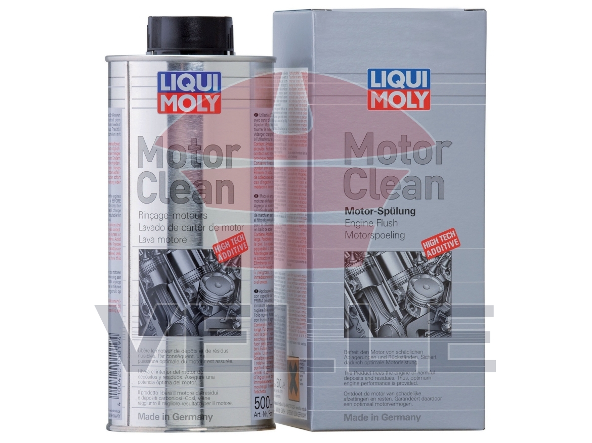

Misafir 6 Mart 2014 Paylaş 6 Mart 2014 Bence şimdi yaptır kullan, sonra bakım zamanı önce motor içi temzlik yaptır sonra bakım, motor iç temizliğine 100 kaat dediler bu arada. İndirimde bu ay sonuna kadarmış, ama dert değil, zaten 30 dk. da ben kendim bakımını yapıyorum Galiba tümünde ay sonuna kadar. Motor ic temizliginde neler yapılıyor abi? Yorum bağlantısı
Ali Cihangiroğlu 6 Mart 2014 Yazar Paylaş 6 Mart 2014 (düzenlendi) Motor ic temizliginde neler yapılıyor abi? Aslında kendinde yaparsın, yağ değişiminden hemen önce motora bunu kat, 10 dk. çalıştır rolantide ve sonrasında hemen yağı değiş. Örneğin Ama ben serviteki cihazı tercih ederim, bu aletle dah güzel temizleniyor, içerde hiç kalıntı kalmıyor, yalnız elzemde değil, üstteki gibi bir maddeyide kullanabilirsin. 6 Mart 2014 tarihinde Ali Cihangiroğlu tarafından düzenlendi 1 Yorum bağlantısı
Misafir 6 Mart 2014 Paylaş 6 Mart 2014 Aslında kendinde yaparsın, yağ değişiminden hemen önce motora bunu kat, 15 dk. çalıştır rolantide ve sonrsında hemen yağı değiş. Örneğin Bakıma gittigimde sorayım amcama varsa elinde yaptirayim Yorum bağlantısı
