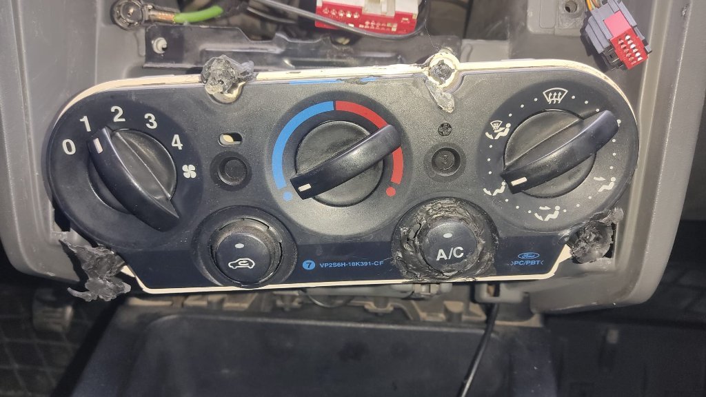

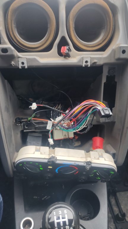

Furkan DİLER 4 Ocak Paylaş 4 Ocak Araştırmalar sonucu ampullerin ne olduğunu öğrendim ve sipariş ettim. T5W diye geçiyor ampuller. Ben led olan modellerini aldım. Fotoğraflarda görüldüğü üzere klima panelini tekrar aydınlatmış oldum sonunda. Gece ışık performansı çok başarılı led olmasından ötürü. Ancak benden önceki araç sahiplerinden hangisiyse artık resmen klima paneli ve ön konsolla baya savaşmış. Cıvataların hepsi emanet duruyormuş. Bütün tırnaklar kırılmış ve silikonla tutturmuşlar paneli ve klima panelini. Ben sökünce hepsi gitti tabi. Şimdi ön konsol ve klima paneli ihtiyacı doğdu durduk yere. Ön konsolu değiştirme fikri zaten vardı aklımda. Ekranı değiştireceğimden dolayı paneli yeniliyim güzel işçilik yapalım derdindeydim ön panelde ekranı eski sahipleri takarken çok zarar vermişler her yere. Aldığıma pişman oluyorum nerdeyse her elimi attığım yerde. 3 1 Yorum bağlantısı
Furkan DİLER 4 Ocak Paylaş 4 Ocak Çıkma parçaya 3600 ₺ istiyorlar o da temiz değil. Boyaları kalkmış her yeri çizik. Bulunmuyor diye şişiriyorlar fiyatı. Yorum bağlantısı
