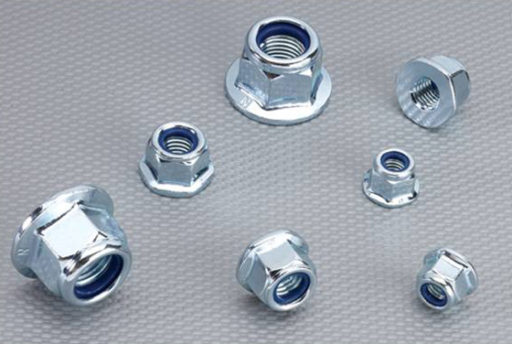

Ali Cihangiroğlu 8 Haziran 2018 Paylaş 8 Haziran 2018 (düzenlendi) o kısmı delip yani filtre kutusundaki kısmı, alttan uzun civata takın, filtre kapağını takınca üzerine rondela ile beraber kör somun taktınızmı cillop olur....vatayı bu tarz bir civata ve ucunada istediğiniz bir somun yeter benim filtre kutum böyle, yuvadaki civataya dikkat, farklı şeylerde yapılır hayal gücüne kalmış rodelasız olsun dersen kilitli somun da olur, altına pul koy ve çok sıkma ama, patlamasın yuvayı, çok sıkarsan ezersin plastik kısmı.... yuva kısmına başka şeylerde yaparsın, canın ne isterse, fikri verdim gerisi zevkine kalmış 8 Haziran 2018 tarihinde Ali Cihangiroğlu tarafından düzenlendi 1 Yorum bağlantısı
